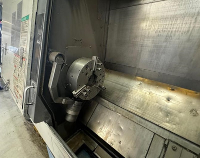

Nabídka pětiosého frézovacího / soustružnického obráběcího centra Mazak Integrex 400-2Y
Max. délka obrobku 1508 mm
Max soustružený průměr 610 mm
Max průměr nad ložem 390 mm
Rozjezdy X/Z - 580/1605 mm
Vřeteno otáčky (main sp) 6000 rpm
Vrtání vřetene 88 mm
Počet pozic v zásobníku nástrojů 40
Ovládání:
Mazatrol PC Fusion 640 MT
Vybaveno:
3-čelisťové w/centrifugal adjustment sklíčidlo
různé čelisti
různé upínače nástrojů
cena: 600 tis. Kč

elbarto píše: ↑5. 4. 2024, 8:22 tak si nějak myslím zda si z nás děláš srandu. Dej si na to kilečko, dovez ho z Dánska, kde se momentálně nachází, když to bude umytý, ale tohle opravdu NEvyjde :-)
Tak to si Ele přestřelil... a teď se chytni za nos :lol: stroj jsem naopak podcenil, protože si myslím, že by to šlo usmlouvat.
A tady máš důkaz na fotce.
Ještě jsem se s tím přeložil a fotky ořezal aby byly detailnější.
