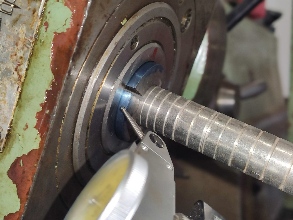

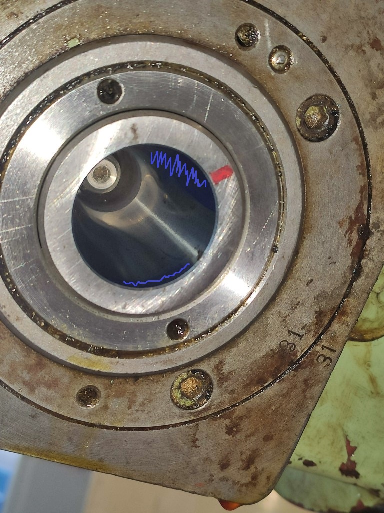

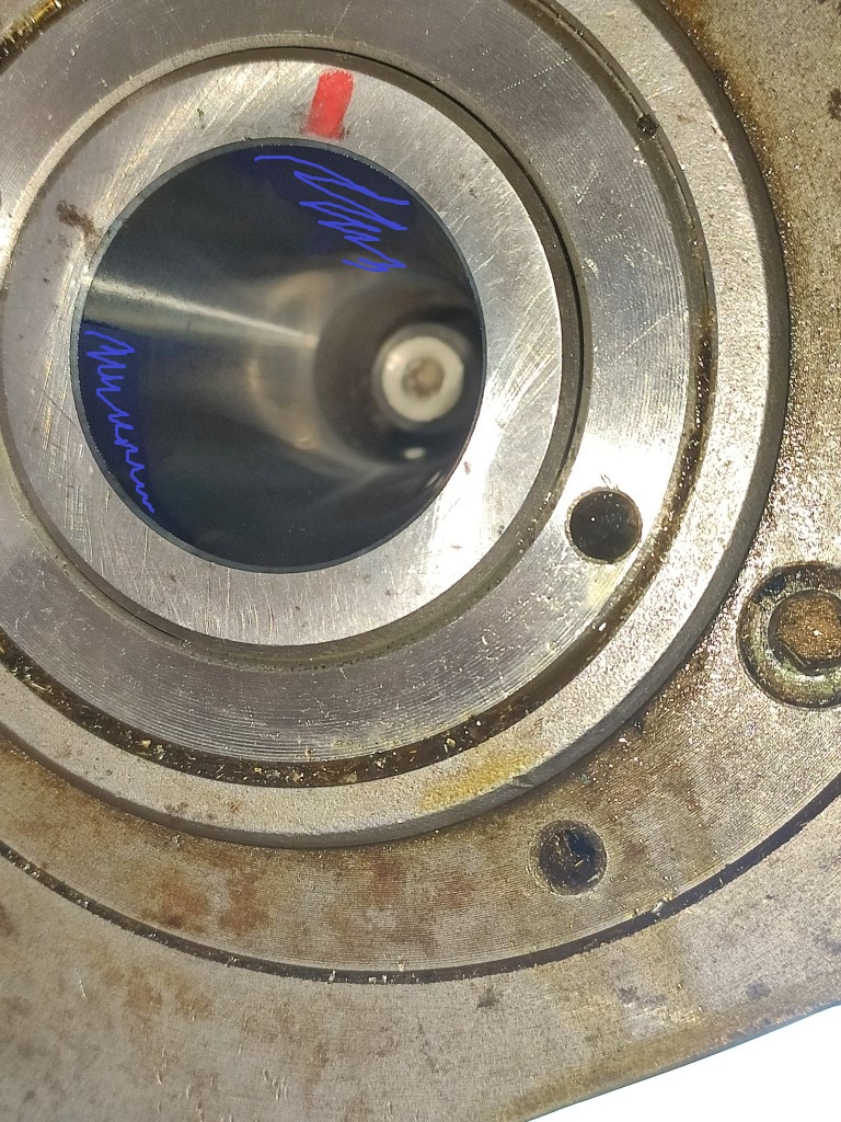

Ahoj, dnes jsem si všimnul, že mi hází nástroje upnuté do ISO30 kleštin. Zhruba 5 stovek u kleštiny, na konci nástroje to bude víc, je to vidět od oka. Dutina vřetena hází do jedné stovky (měřeno na spodku a i vrchu dutiny). V konkrétní kleštině problém není, dělají to všechny. Zkoušel jsem kleštiny s upnutým nástrojem opsat barvou do dutiny. Jedna strana kleštiny se opíše po celé hloubce dutiny, ostatní dvě strany kleštiny se opíšou jen na začátku dutiny. Snad to je patrné na fotkách. Všechny kleštiny se opisují stejně. Dutina je samozřejmě čistá a bez vrypů apod., zcela hladká pohmatu.
Zkoušel jsem i vůle ložisek. Když trochu zaberu na 30cm páce, tak není problém udělat 5 stovek. Ale to by snad s tím házením souviset nemělo.
Netušíte jak to házení vyřešit? Fakt už netuším, jak to srovnat. Že by byly všechny kleštiny stejně špatné?

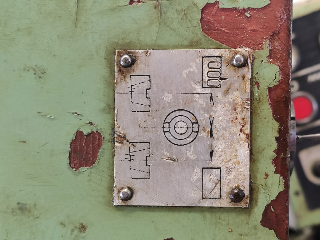

2) Co znamená štítek přinýtovaný zepředu hlavy?

'Na štítku je vyražena poloha os vodorovného a vertikálního vřetene, pokud máš origo příslušenství ke konkrétní mašině. Jestli se takle špatně opisují pořád stejné strany kleštiny i při pootočení v dutině, tak jsou špatné kleštiny.

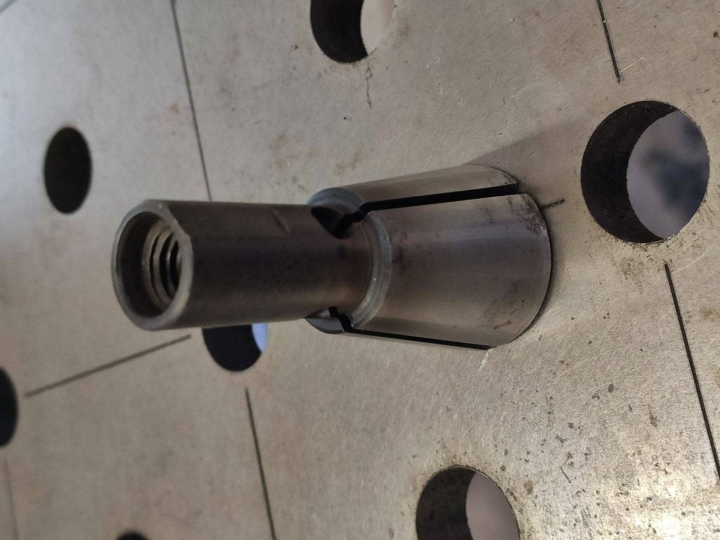

Díky. Kleštiny se nedají v dutině otočit. Na konci dutiny, tam, kam dosahuje vtahovací tyč, vyčuhuje kolíček a zároveň stopka kleštiny má po délce vybrání.
Nějak se mi nechce věřit, že mám všechny kleštiny stejně vadné. Jsou to podle mě originály, co se k frézce dodávaly.

nemôžeš tie klieštiny skúsiť omerať v nejakej inej dutine na stroji, trebárs aj za cenu použitia redukcie ISO40/30?

A neopírá se ten kolíček o dno drážky?

Nepřijde mi, že by se kleština jakkoliv šprajcovala o ten kolíček. Jsem malinko v koncích. Náhodou, neměl byste někdo na půjčení zaručeně neházející kleštinu ISO30, co mi půjde dát do rychloběžné hlavy FN32 (tzn. musí mít po skoro celé délce stopky vybrání pro ten kolíček, co je uvnitř dutiny). Budu se k ní chovat jako ke své vlastní :) Dopravu třeba Zásilkovnou nebo čímkoliv jiným vyhovujícím zařídím.

u sebe bych dal tu podezřelou kleštinu na trn, s trnem mezi hroty, otáčet a na povrchu zkoumat jak běží

testone píše: 7. 4. 2024, 12:32 A neopírá se ten kolíček o dno drážky?
Taky si myslím, že ten kolíček už někdo dělal nový a je delší. Kleština se o něj opírá a hází. Zkus nabarvit dno drážky v kleštině a uvidíš. A nebo rovnou opiluj kolíček o pár desetin. Výsledek uvidíš hned, dřív než seženeš jinou kleštinu😉

mirek53 píše: 8. 4. 2024, 4:34 Taky si myslím, že ten kolíček už někdo dělal nový a je delší. Kleština se o něj opírá a hází. Zkus nabarvit dno drážky v kleštině a uvidíš. A nebo rovnou opiluj kolíček o pár desetin. Výsledek uvidíš hned, dřív než seženeš jinou kleštinu😉
Pravda, to by stálo za pokus. Díky :) Na ten kolíček vlastně ukazuje i ten opis kleštiny do dutiny, kdy se kleština opisuje na straně proti kolíčku.

Možná je to úplně mimo mísu, ale patří tam vůbec ten kolíček. Resp. není i ta drážka do těch tvých kleštin dodělávaná?
Vychazím tedy z FN20, kde žádný kolíček není. Zároveň na ISO30 kleštinách žádnou drážku nemám. A moc se mi nezdá že by v depragu, nebo kde se ty kleštiny dělali vyráběli dvě verze.

Drážka dodělávaná není, kleština je v originálním stavu. Ten kolíček asi taky ne, ale 100% by to potvrdil jedině někdo jiný, kdo má taky rychloběžnou hlavu na FN32...

mám rychloběžku z FNGJ32 a kolíček tam (zatím) je

Kolíček za házení nemůže, zkoušel jsem barvou - nikde na tom vybrání na stopce se neotisknul a přesto kleština hází.
