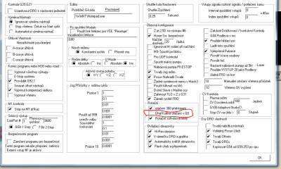

Mach3 na to ma v hlavnim nastaveni jedno zatrzitko neco jako rychly navrat v rotacni ose, ale ve 4 nevim , urcite tam bude neco podobneho, mach 4 nemam a ani manual

Zbynecek
Příspěvky: 12
Registrován: 6. 7. 2023, 10:05
18. 4. 2024, 8:35
Jedná se o to, že vytvářím program pomocí postprocesoru, který pohybuje s osami X,Y,Z a také otáčí osou A pořád dokola. Jenže v reálu se mi univerzála otočí jednou a pak místo toho, aby pokračovala dál, tak se vrátí zpátky. Bylo mi řečeno, že to to chování záleží na nastavení stroje, které je aktivováno M funkcemi hned při startu systému, které polohují rotační osou A nejkratší vzdáleností.
A já se hned na začátku ptal, jestli nevíte, kde se to v MACH4 dá nastavit. Protože na to nemohu přijít, jak to udělat. Já samozřejmě vím, co je G90 a G91. Dokonce jsem se ve škole učil o znaménku plus a mínus, ale o to mi nešlo. Já potřebuji vědět, jak nastavit univerzálu, aby šla k zadané hodnotě nejkratší cestou. Podle vašich reakcí usuzuji, že to asi v MACH4 nastavit nejde a že to budu muset řídit v režimu přírůstkové polohy. Ale hýbají se tam čtyři osy najednou, tak se mi do toho nechtělo.
Zbynecek
Příspěvky: 12
18. 4. 2024, 8:41

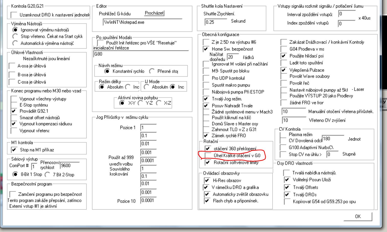

Pepa Žhář píše: 18. 4. 2024, 7:10 Mach3 na to ma v hlavnim nastaveni jedno zatrzitko neco jako rychly navrat v rotacni ose, ale ve 4 nevim , urcite tam bude neco podobneho, mach 4 nemam a ani manual osa A.jpg
No to asi bude ono. A co dělá to nad tím "otáčení 360 překlopení" ?
Ale děkuji, na to jsem se ptal.
Pepa Žhář
Příspěvky: 432
19. 4. 2024, 1:38
To dela to , ze dojede na 360 stupnu a jede opet o nuly ...prozkoumej nastaveni tech rotacnich os, urcite tam takoveto nastaveni take bude..
