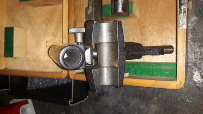

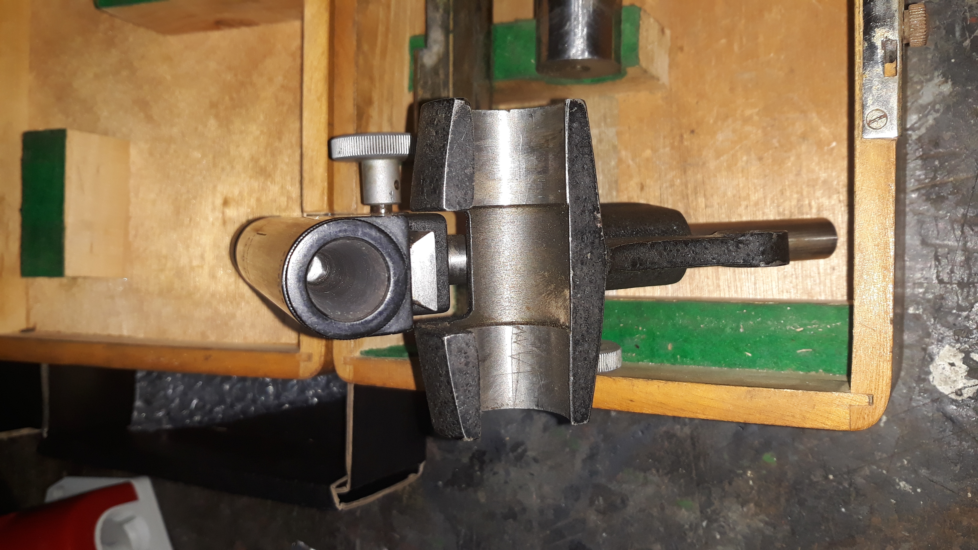

K čemu je určen tento kukr? V objektivu jsou vidět dvě osnovy úhlů 60, 55, 30. jsou proti sobě ve vertikální ose.
Díky za každou radu

soustružnický mikroskop M700 na ustavení nože

tyč s prizmou sa dá do tela mikroskopu a potom sa položí na obrábanú tyč upnutú v sústruhu. Následne podľa rysiek v mikroskope nastavíš nôž. Vonkajší alebo vnútorný, uhol v kukri je daný použitým nožom.
