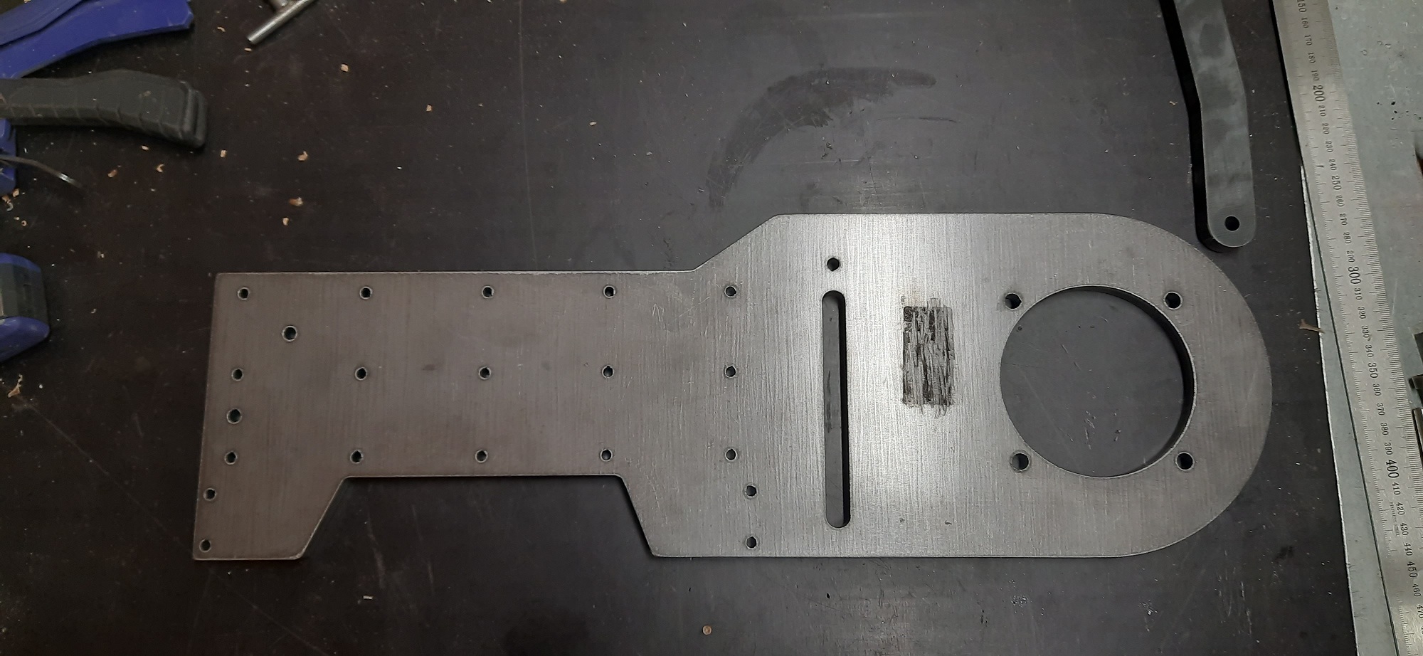

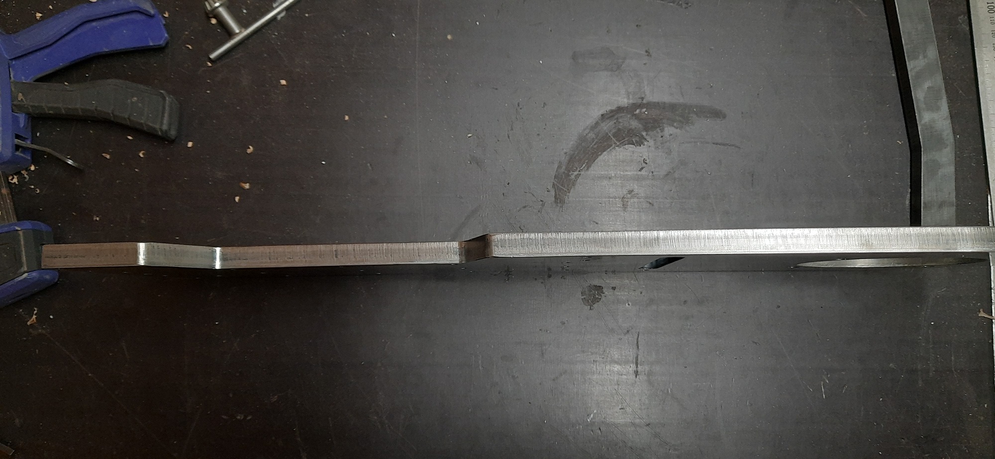

Kto by vedel pomôcť s vyrovnaním výpalku . Stačil by aj dielenský hydr. lis, prípadne ak má niekto rovnací stroj to by bolo super. Potreboval by som vyrovnať výpalok po laserovom vypalovaní. Materiál S355MC, hr. 12 mm, šírka 540 mm. Prehnutie je tak odhadom do 2 mm. Potreboval by som to vyrovnať čo najlepšie cca na 0,5 mm . Firma kde mi to vypalovali nemá také možnosti a ja som asi neodhadol že by sa to mohlo prehnúť. Sfrézovať v tomto stave to neprichádza do úvaky, pretože by to ostalo už príliš tenké. Menšie výpalky som vyrovnal u kamoša na hydr. lise ale takáto šírka sa mu tam žial nevojde. Najlepšie by bolo niekde v okolí TT, PK, GA, NR alebo BA.
Srdečná vďaka za pomoc.

Dejte to do toho lisu napříč. Stejně tohle nemůžete podepírat na koncích, protože se to zlomí přes tu příčnou drážku. Je potřeba to opřít na drážce a na lavém konci, na drážce a na pravém konci a pak třeba obě opěry doleva a doprava kus od drážky. Tyhle věci se velmi dobře dělají na levných dílenských lisech s pumpou nebo panenkou. Prohnutí bohužel velmi často nevznikne vypalováním, ale už manipulací s plechy, kdy vezmou tabuli plechu vidlema uprostřed a ohnou ho. Už máš vymyšleno jak to budete upínat při frézování?

Zbýňa: chcel by som vidieť zlomiť 12mm hrubú platňu z 11523. No aj keď ono to asi ide keď je to potreba, ale ja to nepotrebujem lámať , ale vyrovnať. Samozrejme že viem, ako to podoprieť ale chcel by som, aby sa to išlo do lisu na dĺžku, tým pádom lis musí mať svetlosť aspoň 540 mm a postupne to podopierať a prehýbať. Neviem, či by som pri podopretí cez kratšiu stranu videl dobre odhadnúť, koľko treba zatlačiť. Myslím že by to bolo potom oveľa horšie- vznikli by tam vlny. Nemám v záujme to zasa pretlačiť opačne. Ale keď nebude iná možnosť možno to skúsim.
Ja som ale dosť prefekcionista a ak by sa našiel nejaký dobrý rovnač s mašinou tak si rád priplatím.

"lámat" samozřejmě neznamenalo, že se to zlomí a praskne,což je předpokládám každému kdo už něco takového dělal jasné, ale nebude se to rovnat rovnoměrně jak je to prohnuto, ale výrazně víc ohýbat v zeslabeném místě, proto se to musí rovnat na víckrát s posouváním podpěr. Kolik se má ještě zatlačit se opravdu "zurvalecky" neodhaduje, ale měří. Dál netřeba komentáře, protože evidentně "víš co máš dělat".

Tak treba objednať nový vypalok z hrubsieho materiálu a na presno prefrezovat

jergus balaz: to už viem teraz aj ja. Ano, má to byť základňa pre pásovú brúsku.Nepredpokladal som že to bude prehnuté pri tej hrúbke. Pôvodne som dokonca rátal s 10mm hrúbkou A jedna podstatná vec: mne nikto nič nezaplatí a musím si všetko platiť sám. A termíny v tej firme sú dosť šialené.

Nechce sa mu publikovat nazor, ale byt Tebou si to dam vypalit z hrubsieho a ofrezovat. Suhlas s Jergusom. Mam maku frezku co by to dala na 0,5mm, v Pezinku. Za hobby cenu kedze presne chapem Tvoju dilemu, tiez som toto riesil kedysi :)

Nebo ze stejného, ale domluv se s lejzrařem, že otočit o 90°. Příčný průhyb bude na kratší délce a půjde to líp přefrézovat.

prochaska: to nie je reálne. Je to big firma (kde je viac laserov) kde prípravu robia jedni ľudia a na laseri je palič a to by som musel byť pri laseri práve keď sa to ide robiť.
PBr.: skúsim to vyrovnávať. Ak budem vidieť že sa to darí , tak sa prípadne dohodneme a skočím do PK. Ak by to bolo po frézovaní na konečných 10 mm hrúbky tak by to bolo OK. Tenšie to už nechcem.

Jako hobikovi mi není jasne, jak se to pro "srovnavaci" frézování podaří upnout tak, aby se tím upnutím nenarusila ta "ohnutost" obrobku.
To se používají nějaké přesne podložky, kterými se to podklada tak dlouho, dokud se to nepřestane "viklat"? Nebo jiný fígl?
Nebo se to frezuje ne v rovině, ale v "negativu" toho prohnutí?
Nebo je ten plech tak tvrdý, že se upnutim nijak nedefornuje a jen se ofrezuji vrcholy/hrby z jedné strany, otočí se to a pak se "odhrbi" z druhé strany a je hotovo?

Presne preto som pisal ze max 0.5mm presnost, Dopodlozkovat podla tvaru a asi by som to upol zboku a hodinky. Ako hobik, ktory ma cas a aj chut sa s tym hrat v zaujme pomoci inemu hobikovi :)
