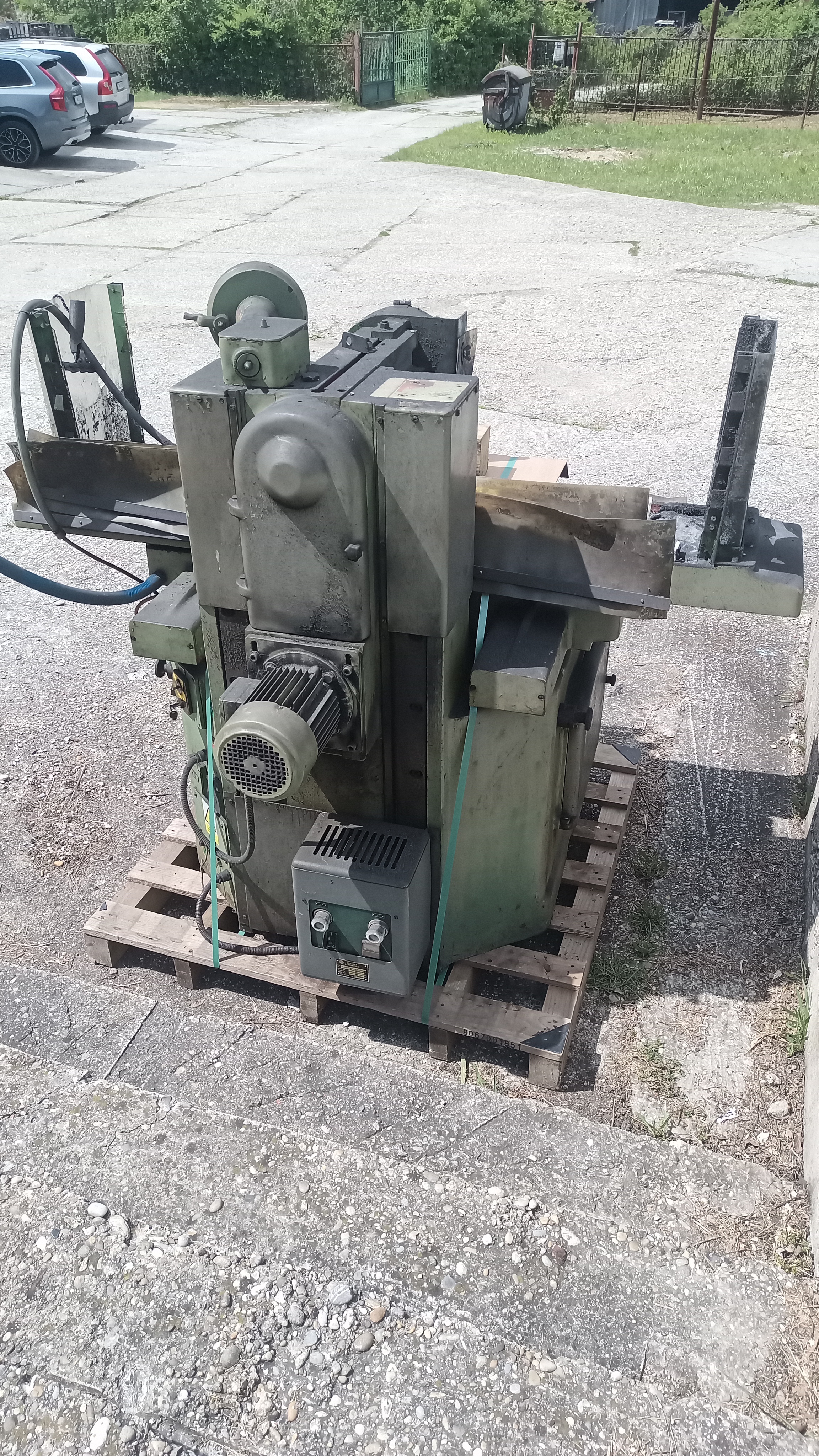

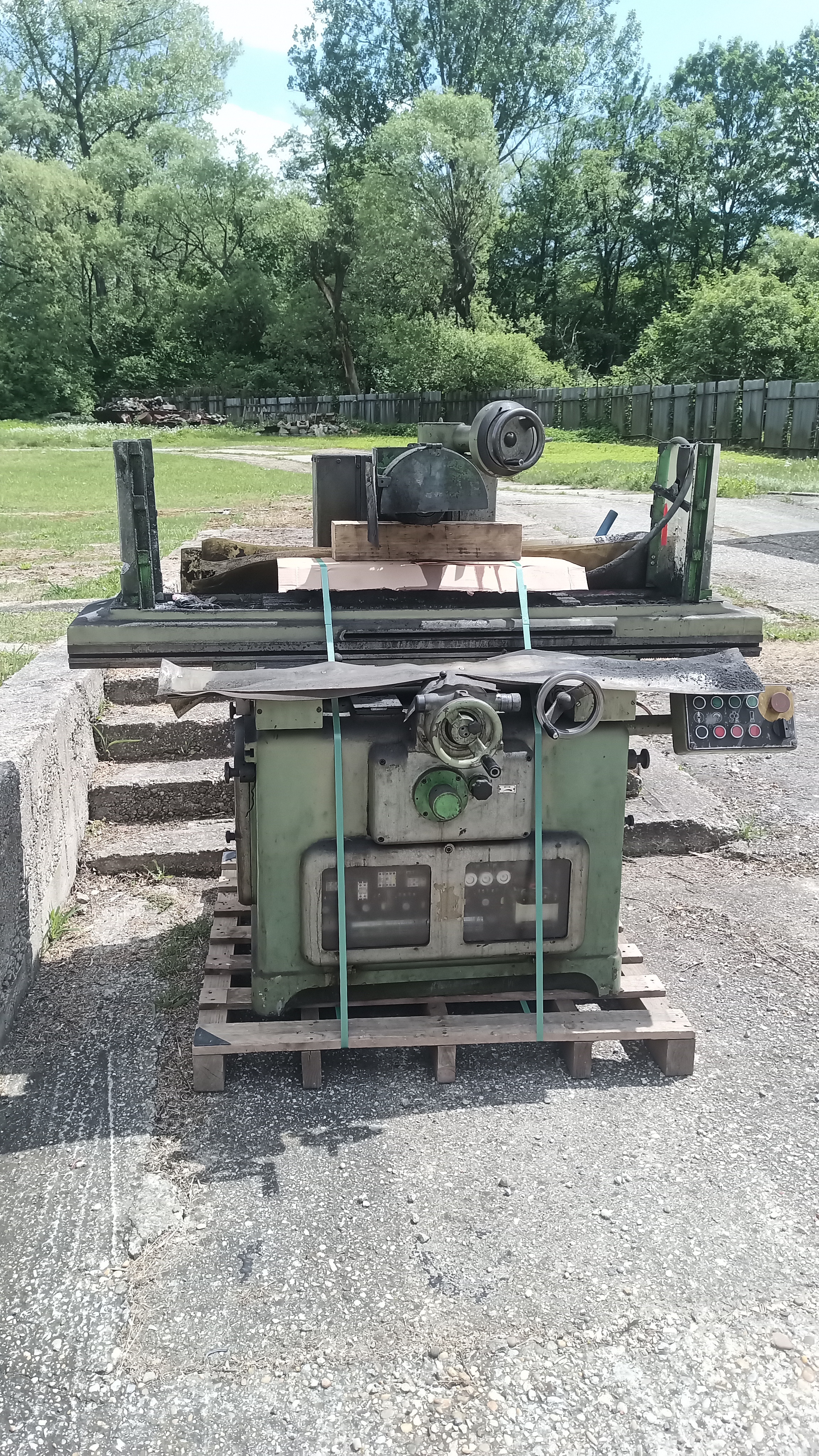

Dobrý večer,
Nakoľko potrebujem uvoľniť miesto v hale, ponúkam na predaj brusku na plocho BPH20NA. Vreteno v dobrom stave, vybrus bez vlniek. Hydraulika funguje, ale je nejaký problém s mechanizmom prepínania chodu. Ja som nemal čas to riešiť a posledné tri roky som na nej robil len ručne. K bruske je magnet, selenovy usmernovac, príruba na kotúč s otvorom 76mm a dám aj prírubu na kotúč s otvorom 20mm, môžem dať aj diamant s kockou, pribalím aj nejaké kotúče. Brúska je na europalete a naloženie nie je problém. Nakoľko je v zanedbanom stave, cena 500€.
Naposledy upravil(a) jergus.balaz dne 7. 5. 2024, 5:25, celkem upraveno 1 x.
BalazKovo.sk
