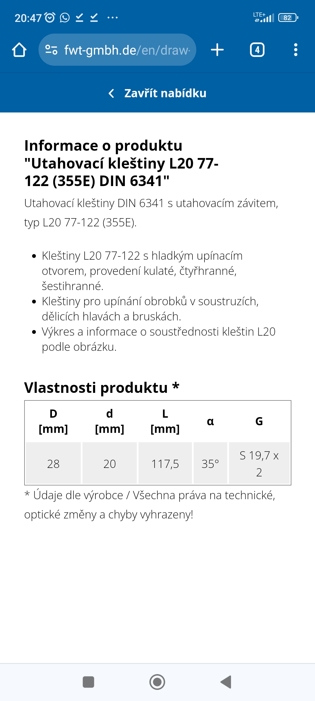

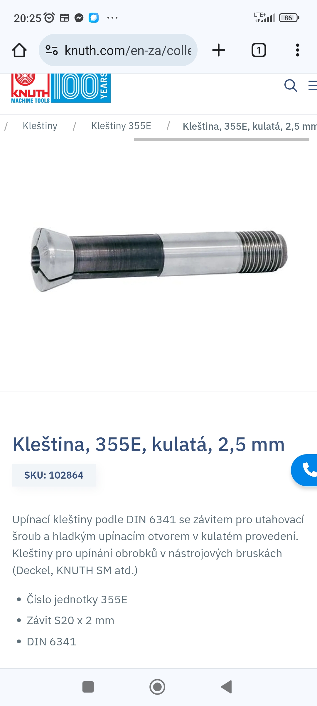

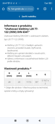

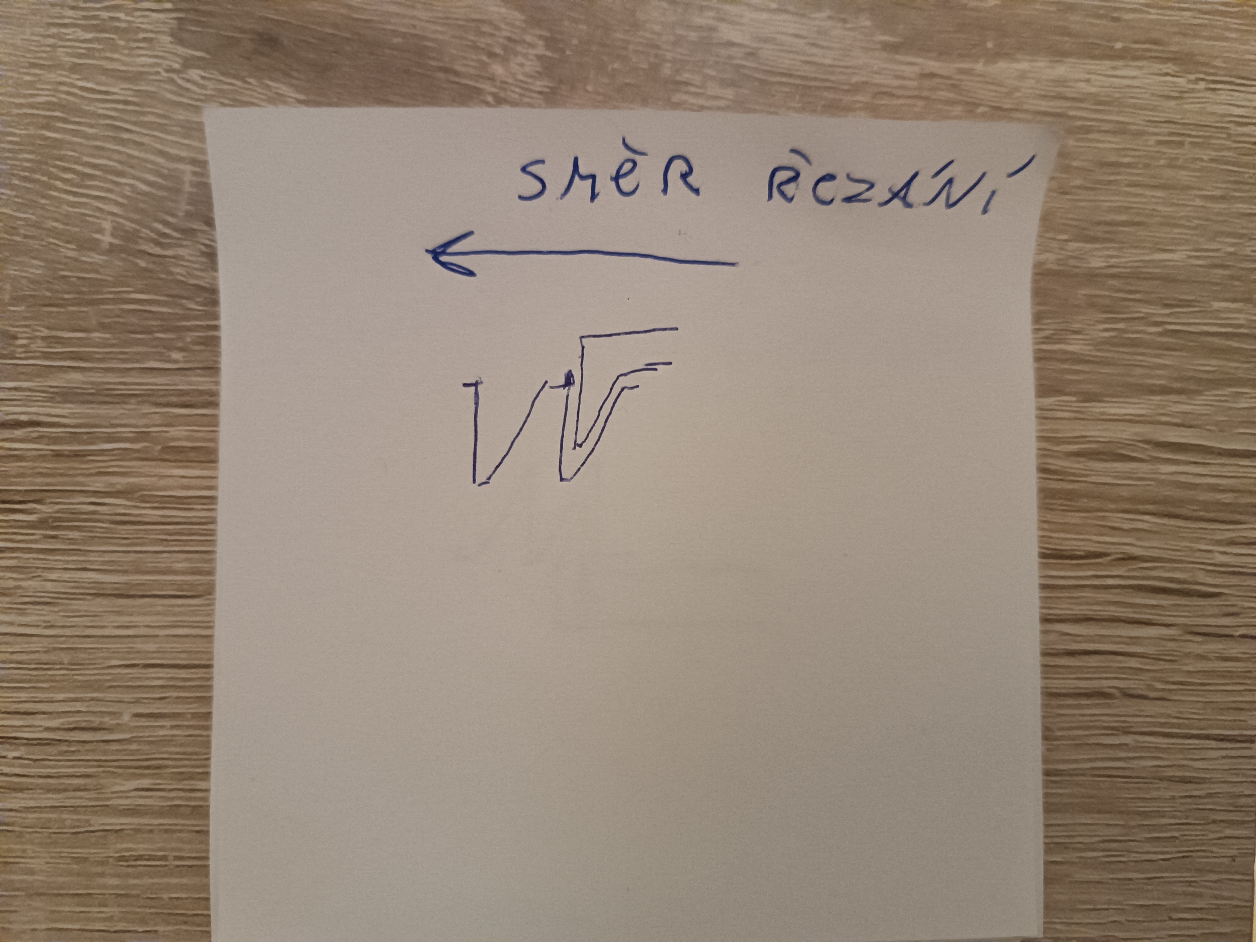

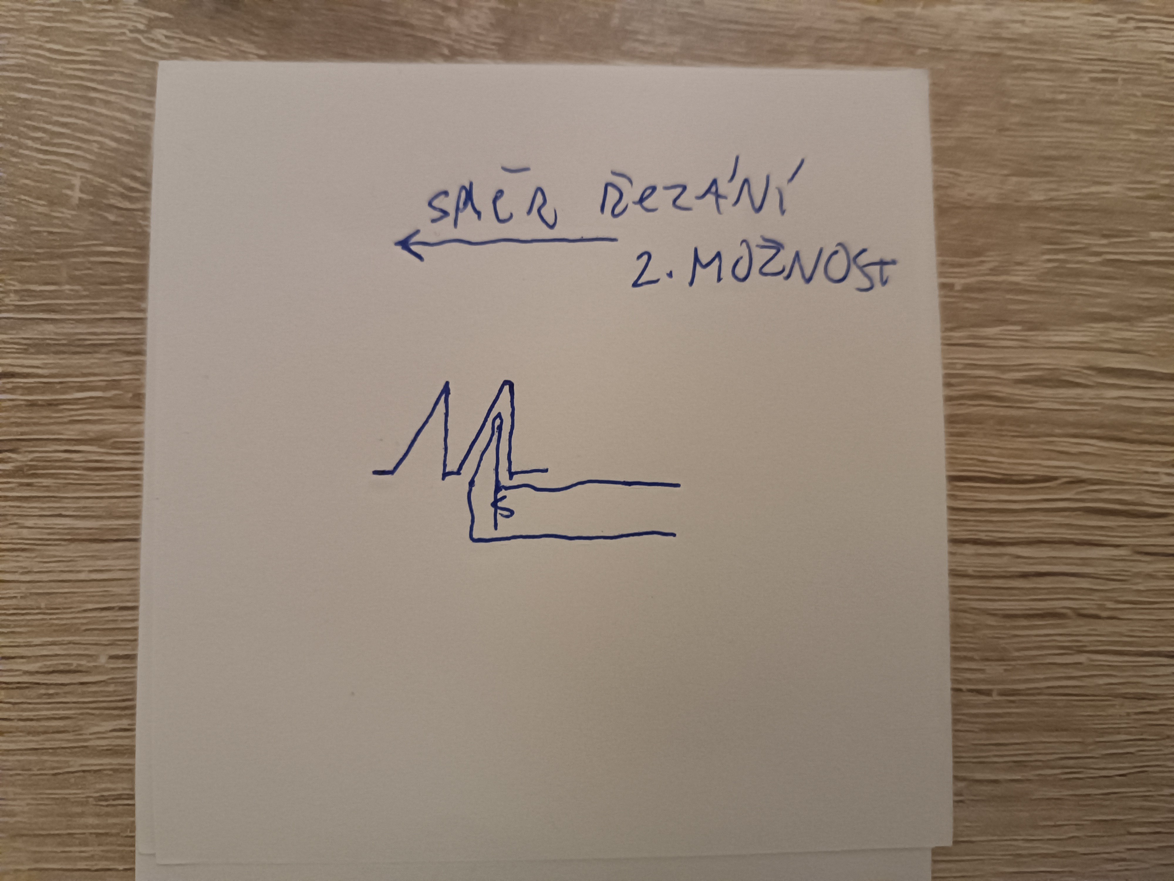

Dobrý den, potřebuji poradit,protože jsem už bezradný.Před časem jsem koupil kleštiny na soustruh s tím že si dodělám zbytek.Kvůli velikosti závitu konkrétně 20mm jsem zakoupil atypické kleštiny typ 355e DIN 6341.Bohužel jsem se zasekl na tom,že kleštiny mají závit nějaký S20x2mm anebo S19.6x2mm což snad používá firma Deckel.Zasekl jsem na tom když při soustružení závitu radecem co jsem si na to nechal nabrousit ve špičce praská i když teď po přebroušení měla i rádius.Nemáte někdo s tímto závitem zkušenosti?Na první fotce s nákresem je zobrazeno jak jsem to dělal a na druhé fotce jak si myslím,že by to mohlo jít, když by se upravil nůž.Bohužel kleštiny už dát pryč a sehnat jiný nemůžu,protože mám už zhotovenou vložku do vřetene na soustruh a bylo by mi líto tý práce člověka co mi ji vyráběl.Napadlo mě jestli by nešel upravit nějaký metrický sadový závitník,nebo jestli oslovit někoho kdo dělá závitníky na zakázku,i když to bylo dražší než ty kleštiny,za kolik je člověk koupil.Děkuji

Sváťa píše: ↑2. 5. 2024, 8:06 ... Zasekl jsem na tom když při soustružení závitu radecem co jsem si na to nechal nabrousit ve špičce praská i když teď po přebroušení měla i rádius....
Správne som pochopil, že ti praská špička noža? Aké máš rezné podmienky a na koľko krát režeš ten závit? A pri ktorej časti operácie sa tá špička ulomí?
