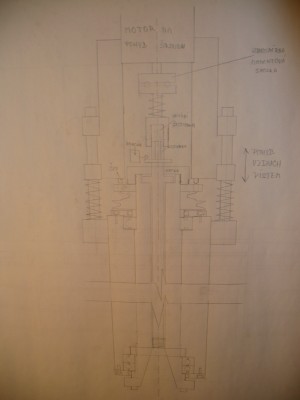

vřeteno s výměnou nástroje
1.vřeteno s nástrojem zajede do zásobníku(úchyt nástroje pertinaxová podkova,zásobník vertikálně odpružen)
2.pomalu sjíždí odpružený protikus šroubu na upnutí nástoje a pomalu se otáčí(momentová spojka funguje jenom při upnutí nástroje,pri povolení je na tvrdo) a zároven zajede čep do jedné ze dvou děr do příruby na hřídely.Pro aretaci hřídele a přesné poloze nástroje v zásobníku.
3.Po vyšroubování šroubu s nástroje(za znamenáno koncákem) zajede vřeteno pro další nástroj,kde je postup opačný.
4.do protikusu by bylo možno napojit vzduch a při zasunutí na šroub ,který by byl dutý ,by vzduch mohl pomáhat vyklouznutí nástroje a zároven před upnutím dalšího nástroje ofouknout upínací kužel.Závit šroubu by asi chtělo trochu zušlechtit,aby se to moc nekousalo.Pohon na pohyb šroubu asi elektrický nebo vzduchový.Napadlo mě to včera v noci,když jsem nemohl usnout.Takže zatím stadium vývoje.Nebo slepá cesta.

Něco podobného už jsem na webu viděl. Chlapík to měl pořešeno
pomocí elektrického utahováku. Zkusím pohledat a dát odkaz.
