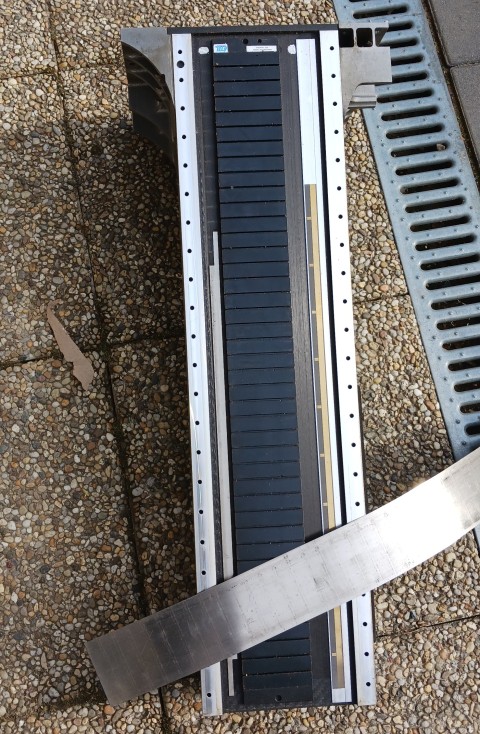

Hledám využití pro magnety z lineárního motoru.
Magnety jsou nalepené na plechu. Ten se dá utrhnout z carbonového lamina. Připadně se dají i jednotlivé magnety po ohřát odlepit, ale jde to ztuha.
Má to hroznou sílu. Sundat se dá jediné pohybem do strany.

Hliníkový profil a udělat magnetický koště :wink:
Já ho mám z neodymů z HDD, široký do stodoly a na ven a úzký ruční na ponk a okolo vrtačky, frézky a soustruhu.

Mám obavu, že to dávalo větší smysl jako funční celek. Nahříváním magnety částečně znehodnotíš. Jinak se to hodi na cokoliv, mám je z Ali ve všech velikostech a docela je používám. Říkám jim lepidlo na kov :-)

A jak to z magnetů sundáš? Koště by se hodilo. Pokud se to k něčemu většímu přicucne tak to nikdo nesundá.

Já vím že to nemají rády. Tyto jsou odolné. Po ohřátí přes 100 stupňů lepidlo povolí.

Neodym - borové magnety mají nižší odolnost proti teplotě cca do 80°C.
Samarium - kobaltové magnety vydrží cca 300°C.
Záleží na přesné směsi a provedení.
Pokud tě to zajímá - vyhledej si "Curieho teplota".
Odhadl bych, že to budou NB // mají větší sílu // a že je zahubíš.

Jak to sundáš? No proto to je v tom uzavřeným hliníkovým profilu. Tahem přes excentr nebo táhlo to jen uvnitř oddálíš od stěny Al profilu a ono to odpadne nebo to snadno setřeš rukou.
