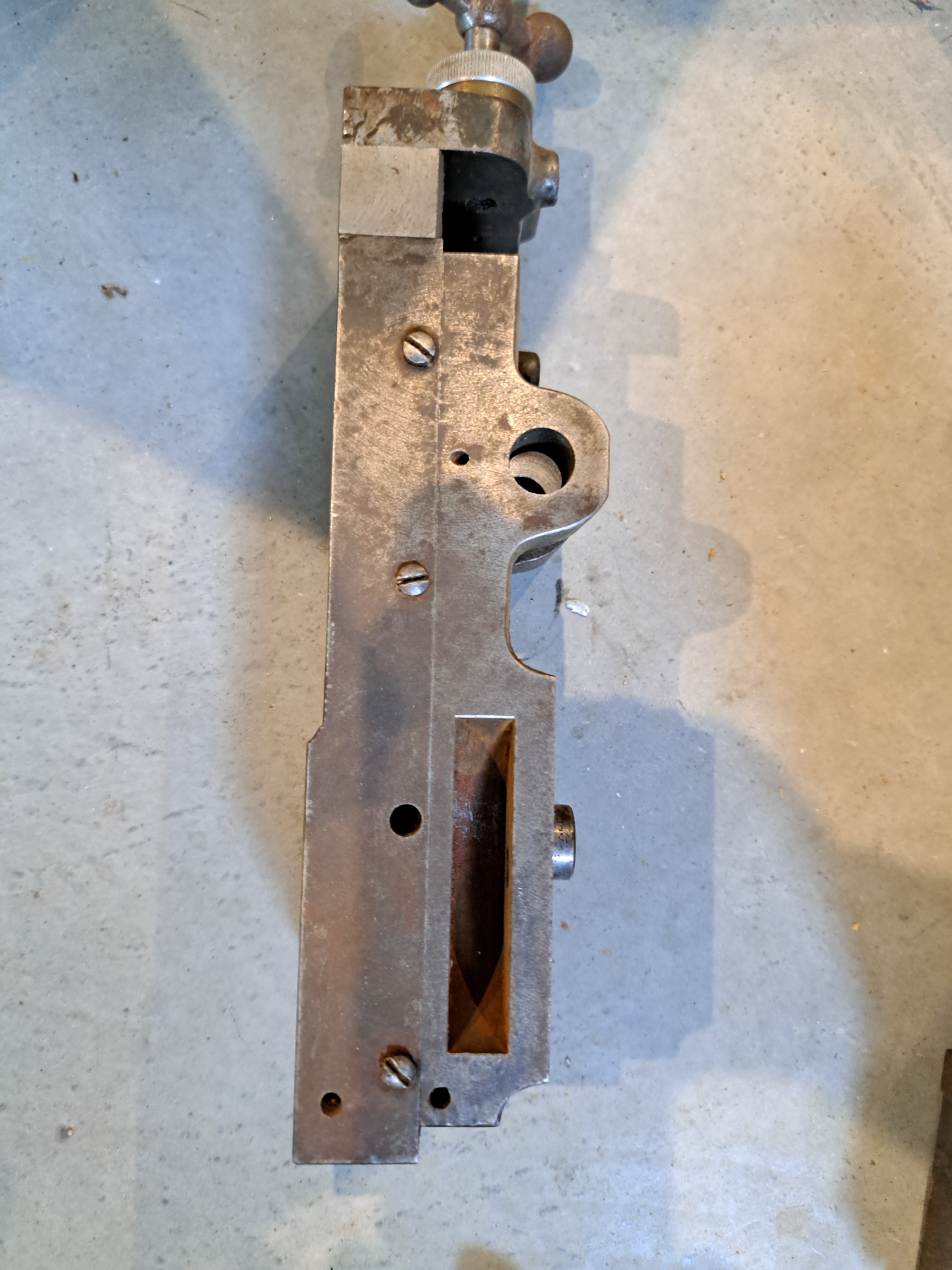

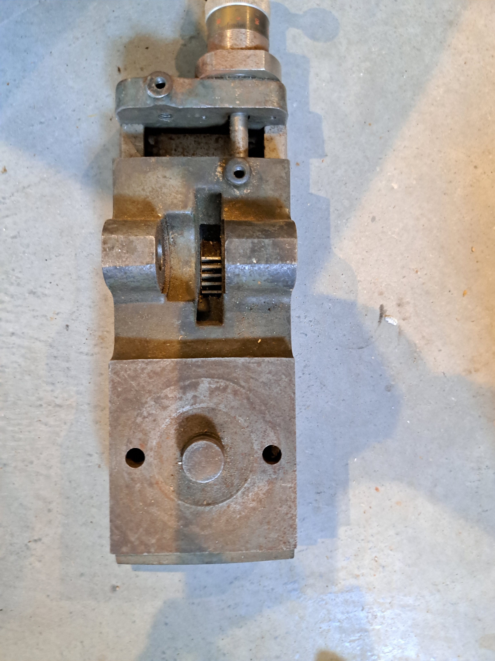

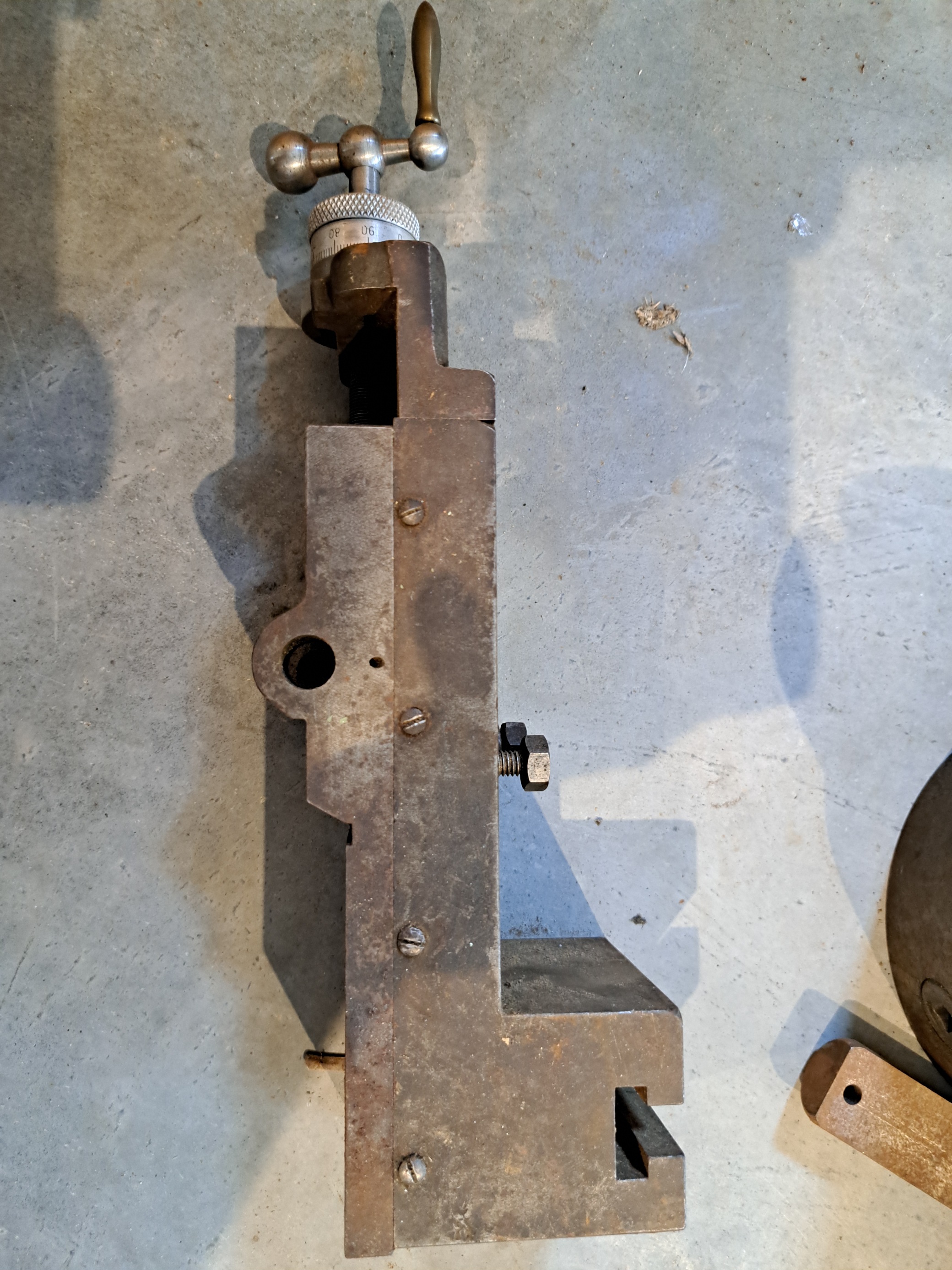

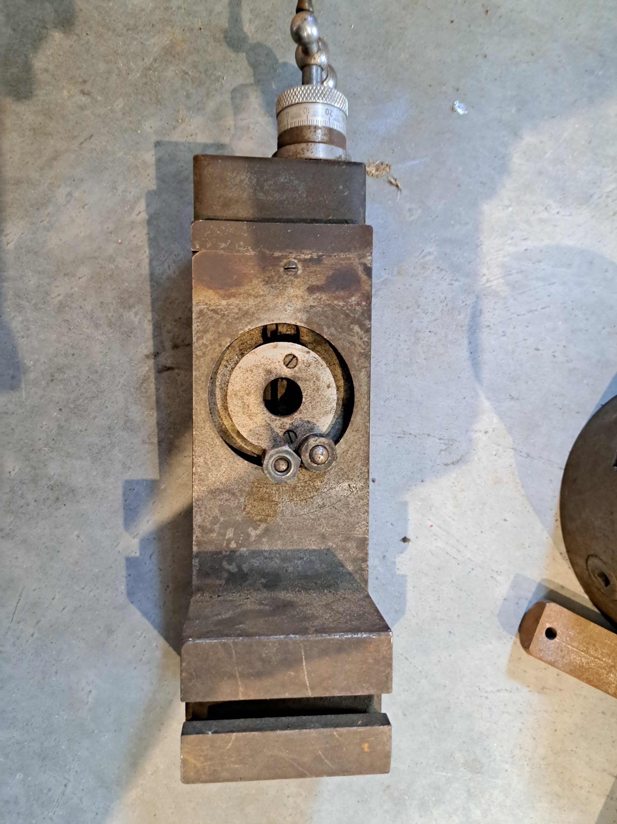

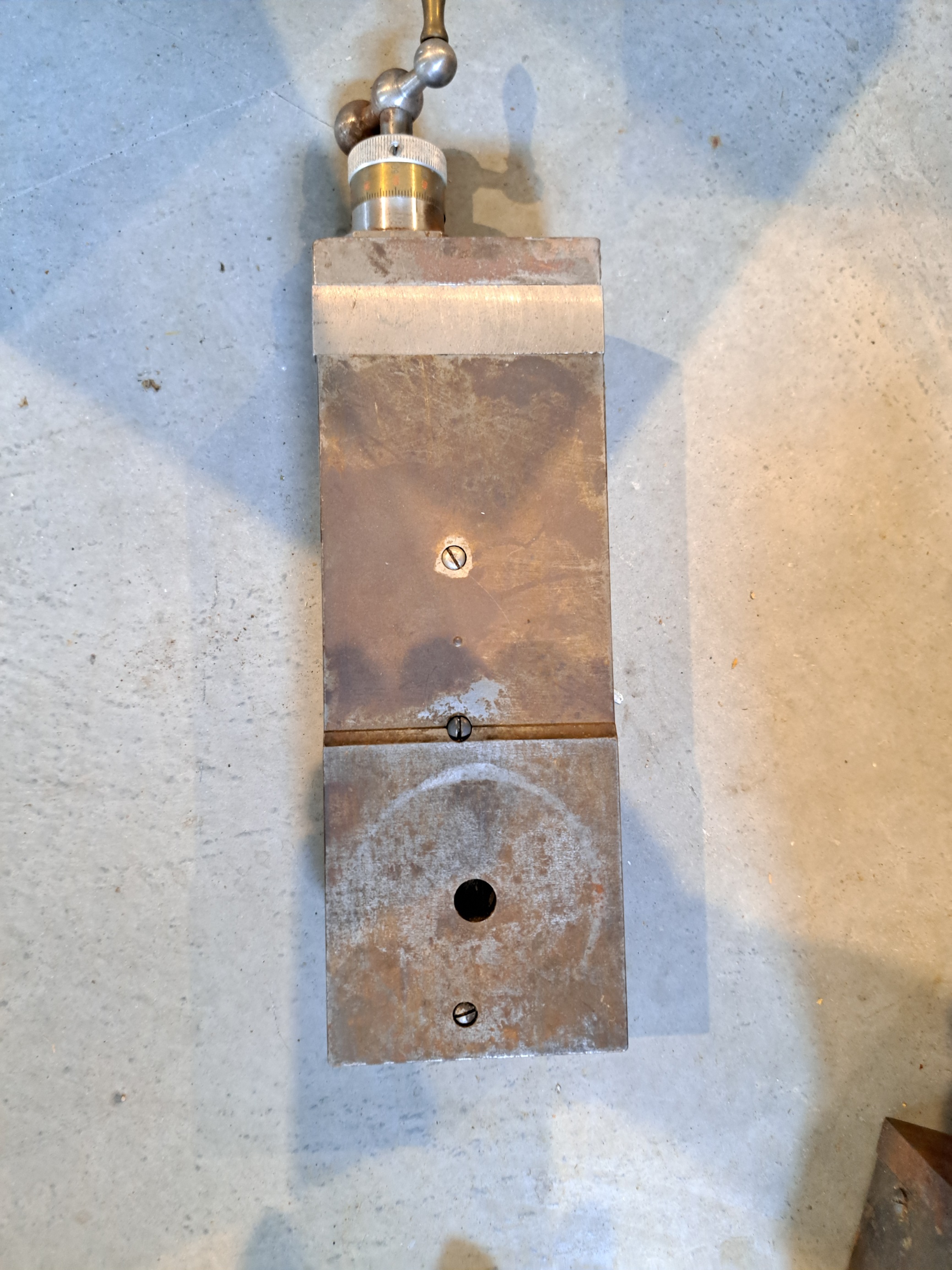

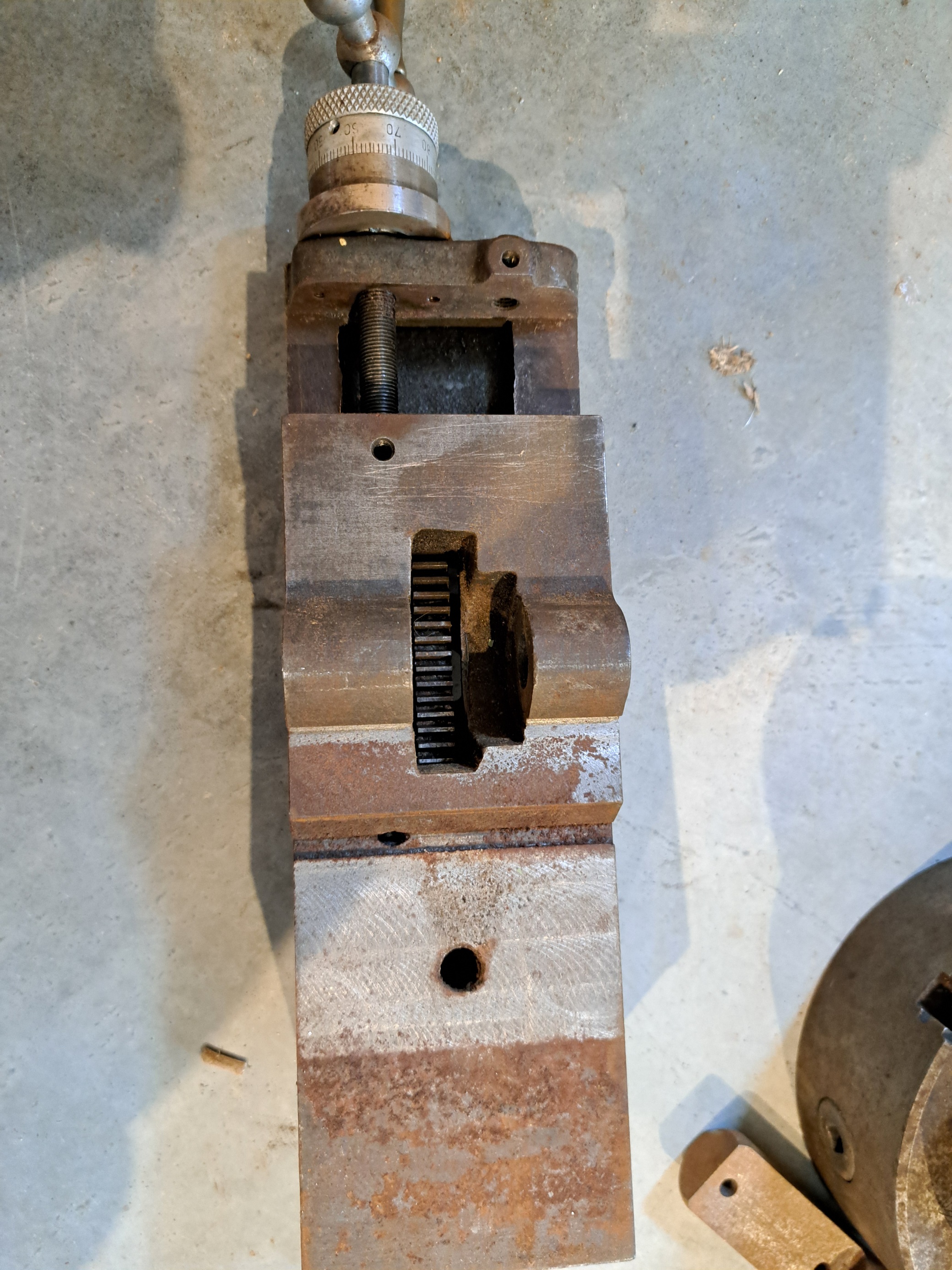

Zdar vsem,
Pri uklidu jsem nasel 2 suporty, evidentne nozove. Zajimavy je to pozdro na cep, kterym se to asi nejak naklapelo. Netusite, z ceho by to mohlo byt? Pripadne jak se to pouzivalo? Dik moc.
Příspěvky: 3667
19. 5. 2024, 12:15
ja mám podobný z pákového sústruhu LORCH. V tom púzdre bola páka s pastorkom, ktorou sa pohybovala vrchná časť suportu, skrutka vpredu slúžila na vymedzenie chodu.
