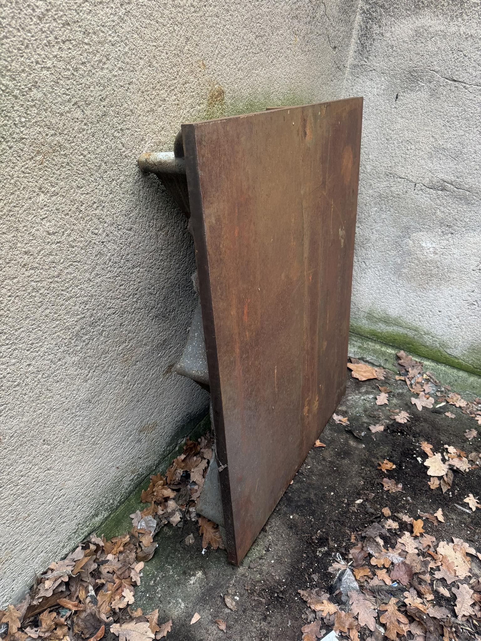

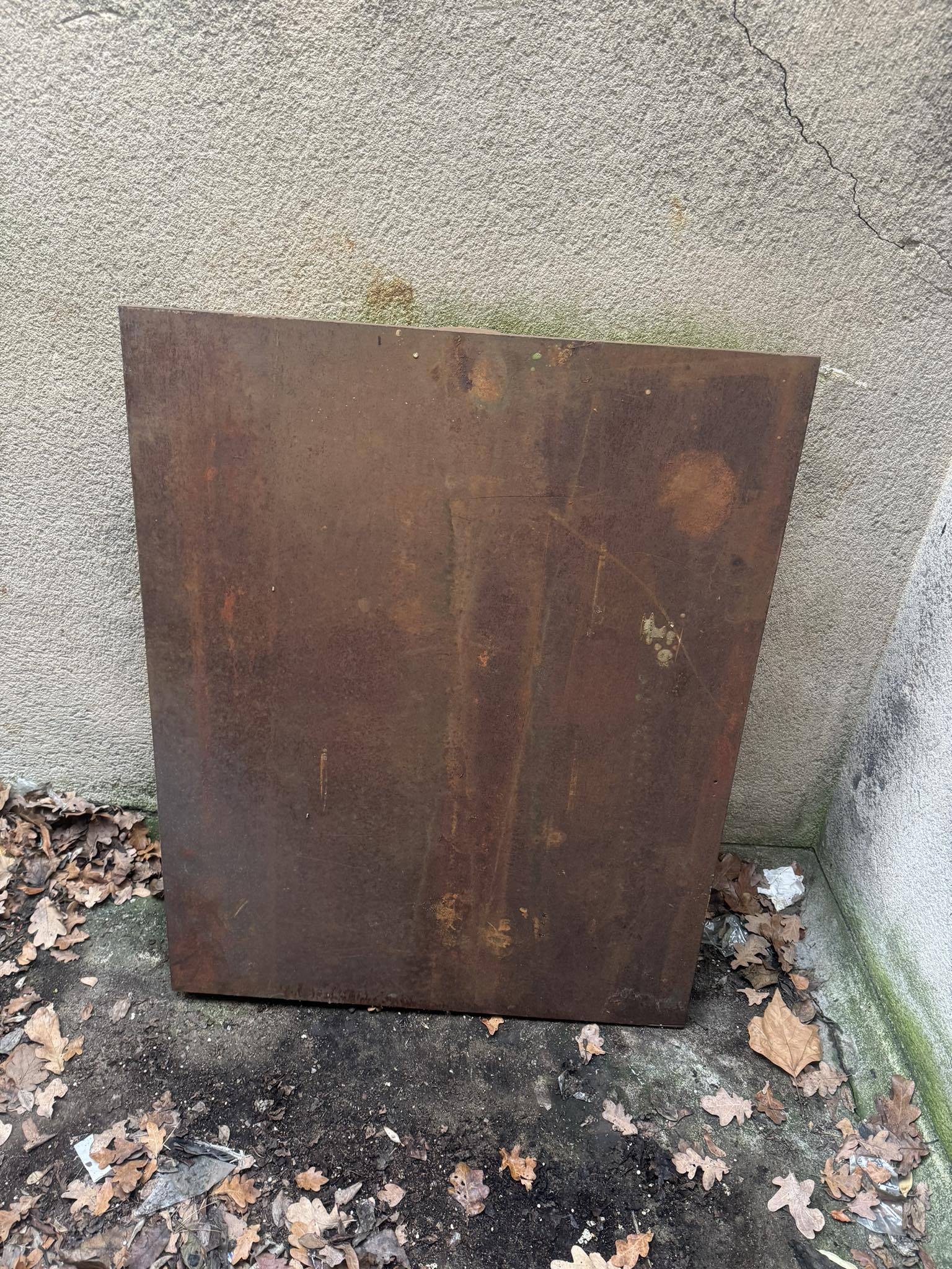

Prodám příměrnou desku 1000*800
měl jsem ji připravenou jako základ pro cnc frézku.
mám ji na dvoře tak je lehce orezlá stačí jen očistit, jinak ve slušném stavu.
Deska se nachází Praha strašnice, potřeba si zajistit vlastní naložení na vozejk či do auta.
Cena 8000,-

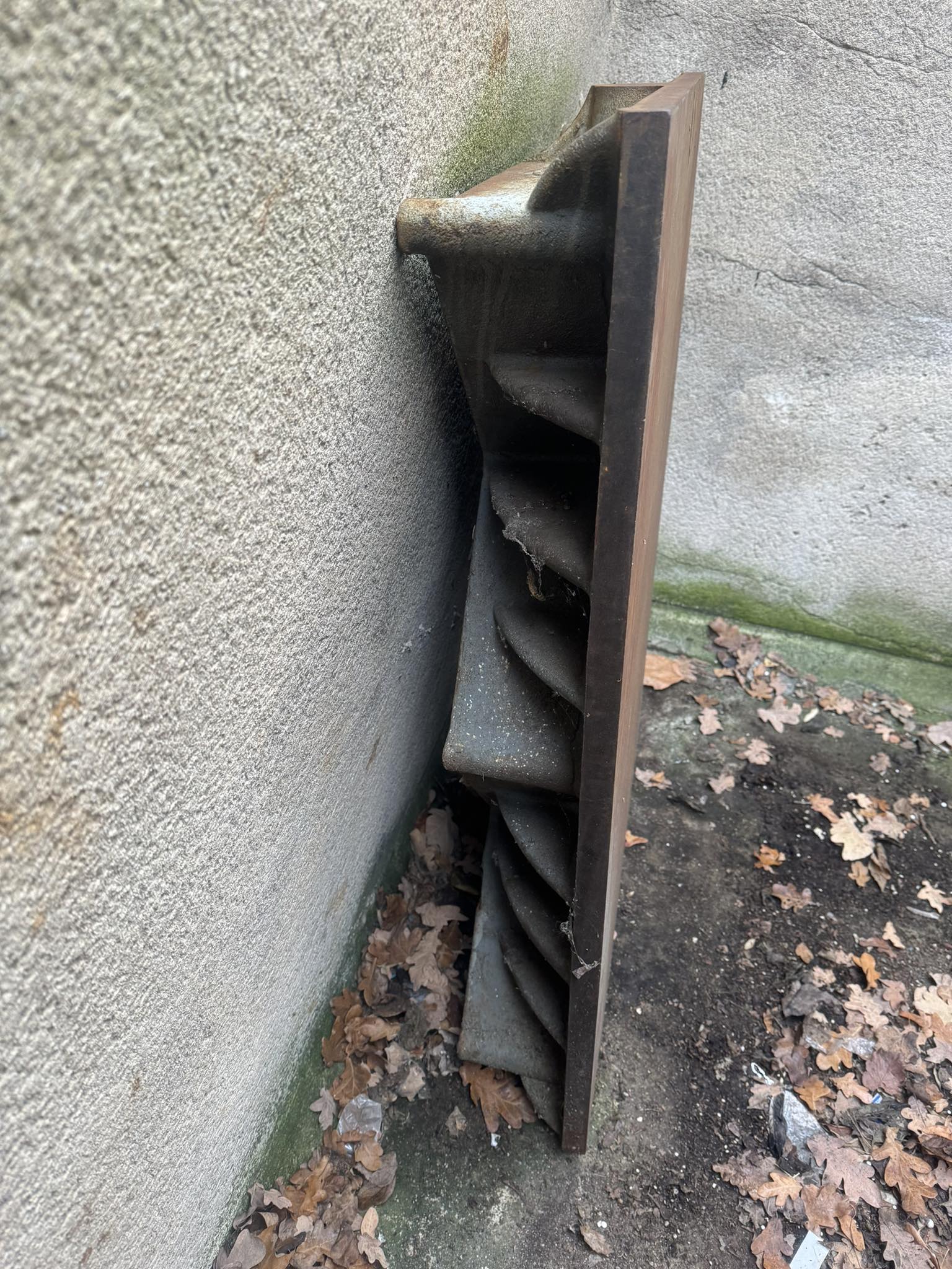

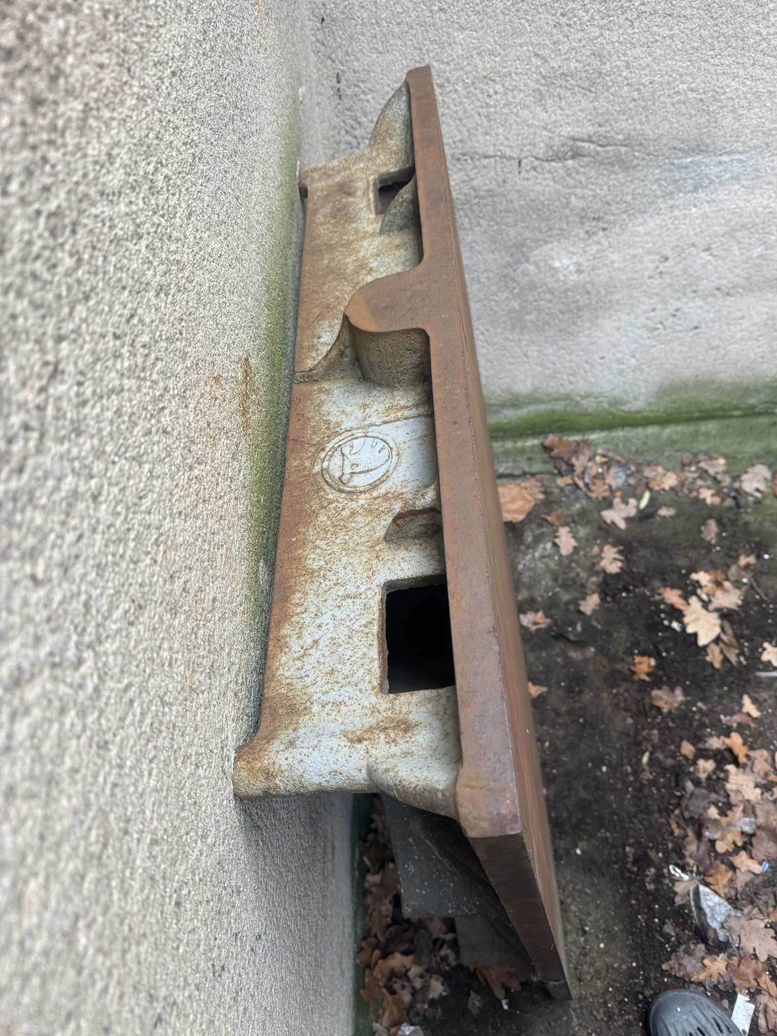

Podľa fotky nemá doska obehnuty frezou obvod, a nemá ani urobené manipulacne závity. Je veľká pravdepodobnosť, že je to len polotovar vyhrubovany na hoblovke - pár takých dosiek sme už dokoncovali.
