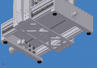

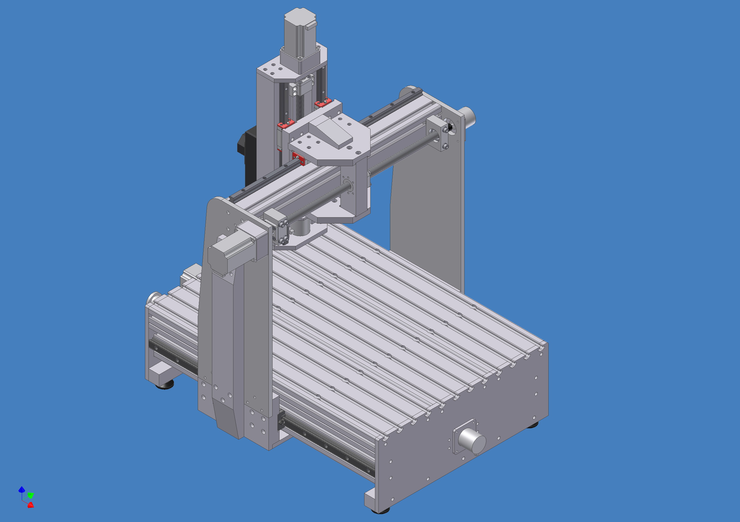

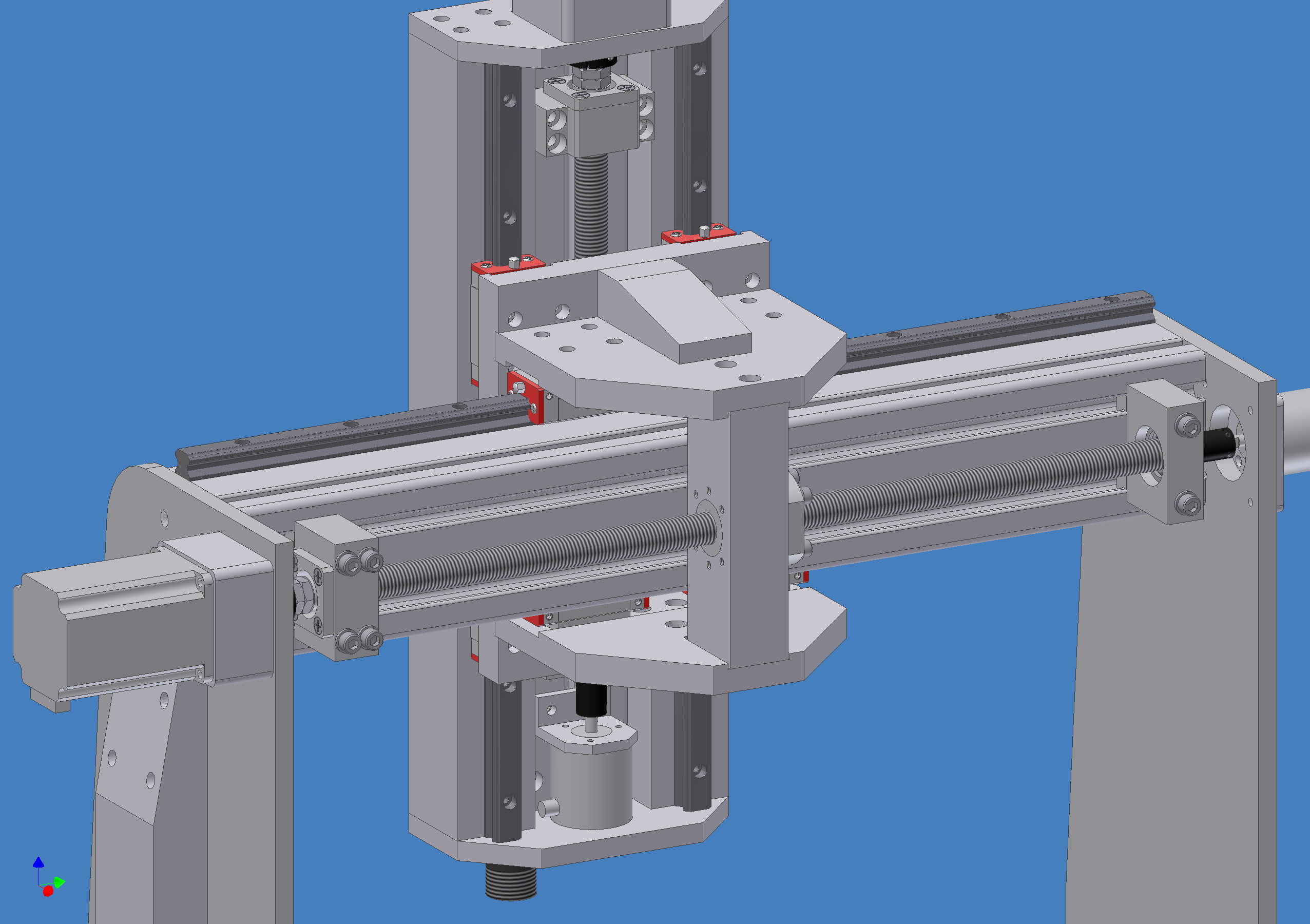

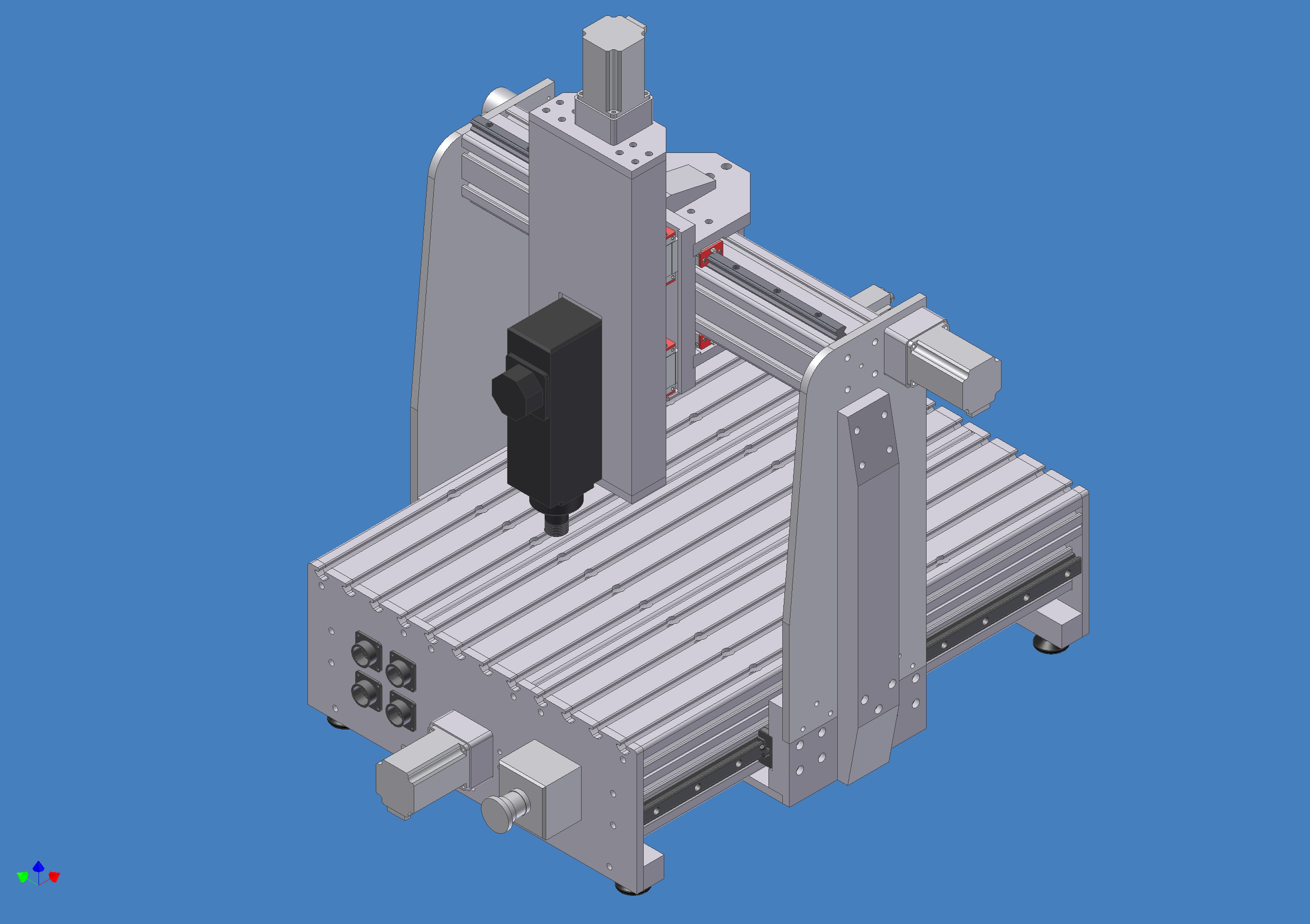

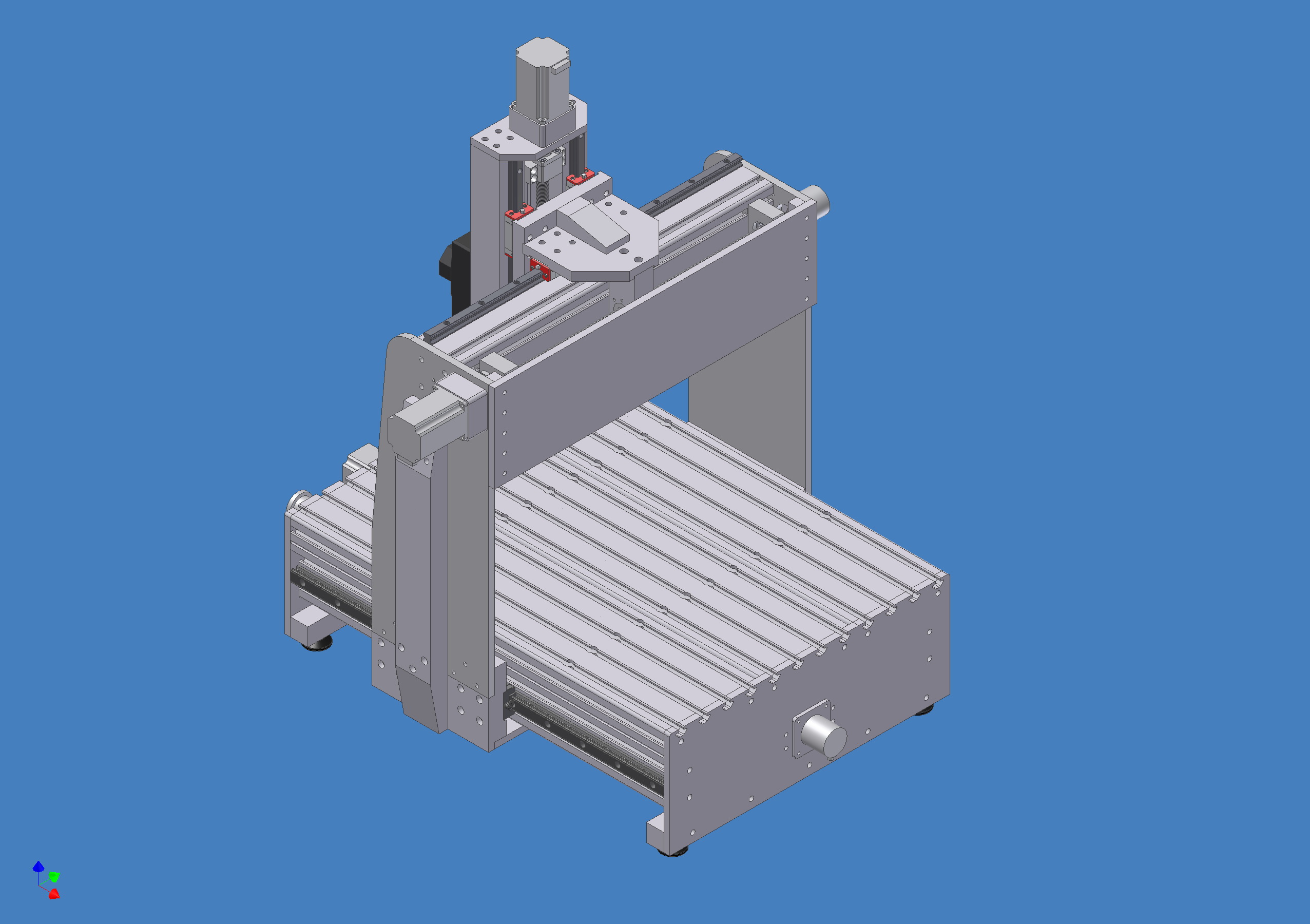

Ahoj všem odborníkům. Tak již máme témeř domodelováno a chystáme se na výrobu naší malé CNC frézky. Můžete se na to prosím někdo podívat ať víme co ještě upravit ? Chceme s tím obrábět maximálně dřevo a dural. Rozjezdy 440x380x190mm. Materiál převážně dural. Šrouby kuličkové 16mm. Lineární vedení osa X=20, Y=15, Z=15. Lineární vedení na ose X bude našroubováno na ocelovém pásu do kterého to bude zafrézované. Ostatní vedení budou v drážkách v duralu. Vřeteno pravděpodobně teknomotor 0.7kW. Díky za reakce.

Jak už to tu bylo psané milionkrát, na portál dát záda... Nevěřím tomu že ten jeden profil to udrží... Zkus vzít starou skřín, potlač do ní zboku a sleduj co se s ní děje... Nic, pak vezmi a vytluč z ní zadní sololit a opři se o ní :wink: Jenom bacha jak budeš padat ať si neuděláš úraz... :lol:

Presne takto mam umiestnene lineary.:(
Pri frezovani ked mi tam pada svinstvo, mam za kazdym po nalade.
Navyse tam mam este aj skrutky.
Mozno by stalo za uvahu dat tie lineary z vnutra pod ten stol- pripadne ten stol s t-drazkou urobit co najsirsi.Trochu by som ho aj predlzil aby som zakryl ten motor. Stop treba umiestnit inde na viditelne miesto, najlepsie zatlacit zhora.

No, to chce krytky do tych dier v kolajnicach, kupit dopredu nahradne stierace a kazdy den pred zahajenim vyroby natlacit do kazdeho voziku kus maziva, bordel nebordel, kym to neni iskra alebo rozzhavena spona, tak tomu moc nevadi.

sysel píše:Jak už to tu bylo psané milionkrát, na portál dát záda... Nevěřím tomu že ten jeden profil to udrží... Zkus vzít starou skřín, potlač do ní zboku a sleduj co se s ní děje... Nic, pak vezmi a vytluč z ní zadní sololit a opři se o ní :wink: Jenom bacha jak budeš padat ať si neuděláš úraz... :lol:
Ahoj díky za námět. Záda rozhodně udělám. Budou ale maximálně 150mm od vrchu. Kdyby byly vetší, tak už by mi pri zvednutem vreteni nemusel projet pod nima obrobek. Bude to stačit ?

hopik píše:Presne takto mam umiestnene lineary.:(
Reaguješ na lineáry na Xku ? Ty jsou pod tou hodní deskou, která pres ně přesahuje. Nebo je to málo ?

Já osobně tomu nemám co vytknout, je to velmi pěkná kompaktní konstrukce. Dle mého názoru ten portál jako záda stačí, zvlášť když jsou vyztužené bočnice. Ale pokud je možnost udělat tomu ještě vyšší záda, tak tím samozřejmě nemůžeš nic pokazit.
Krytí lineárů je samozřejmě lepší, ale nemělo by být nutné. Moderní vozíky mají dokonalá stírátka a dřevěný nebo hliníkový prach by jim neměl vadit.

Baltazarek píše:
Ano reagujem na lineary na ose X.
Podla obrazku tam mas este priestor na rozsirenie stola az tesne k portalu.

hopik píše:
Baltazarek píše:
Ahoj, bohužel stůl se již rozšířit nedá. Materiálu již máme akorát. Tohle bude bohužel nedostatek.

Co tam z boku přišroubovat z každé strany duralový L profil?

martyxxx píše:Co tam z boku přišroubovat z každé strany duralový L profil?
Jo to je dobrej nápad, to se tam dá dodělat i dodatečně :-)
Jinak k těm zádům. Bude to stačit takhle ?

Ještě jeden konstrukční dotaz k uložení lineárního vedení. Pokud kolejnice zafrezuji do drážek, tak potom vozík se už dává do drážky jenom jeden že ? Nedávat do drážky oba ?
