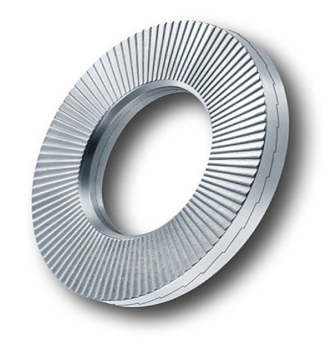

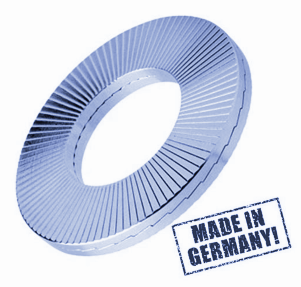

Prodám nové antivibrační podložky HEICO-LOCK HLS-12 @ HLS-16 Delta Protekt.
Výrobce : Heico-Lock
Velikost : M12 - 300ks
Velikost : M16 - 300ks
Jakost : kalená pozinkovaná ocel EN 1.7182
Původní cena : 16,-Kč
Cena : 4,-Kč
Popis produktu :
Antivibrační podložka HEICO-LOCK je složena ze dvou podložek, které mají na jedné straně klíny a na druhé straně radiální zuby. Podložky jsou složeny klíny k sobě. Úhel klínu podložek je větší než úhel stoupání závitu. Při pootočení šroubu vzniká klínový efekt, který zabrání jeho uvolnění. Protočení podložek zabrání radiální zuby, které se zaříznou do hlavy šroubu popřípadě matice a spojovaného materiálu. Pro musí být tvrdost spojovaných povrchů nižší než tvrdost podložek HEICO-LOCK.
Podložky jsou vyrobeny z kalené pozinkované oceli EN 1.7182 o tvrdosti 465 HV.
Spoj lze opětovně rozebrat a podložky znovu použít.
