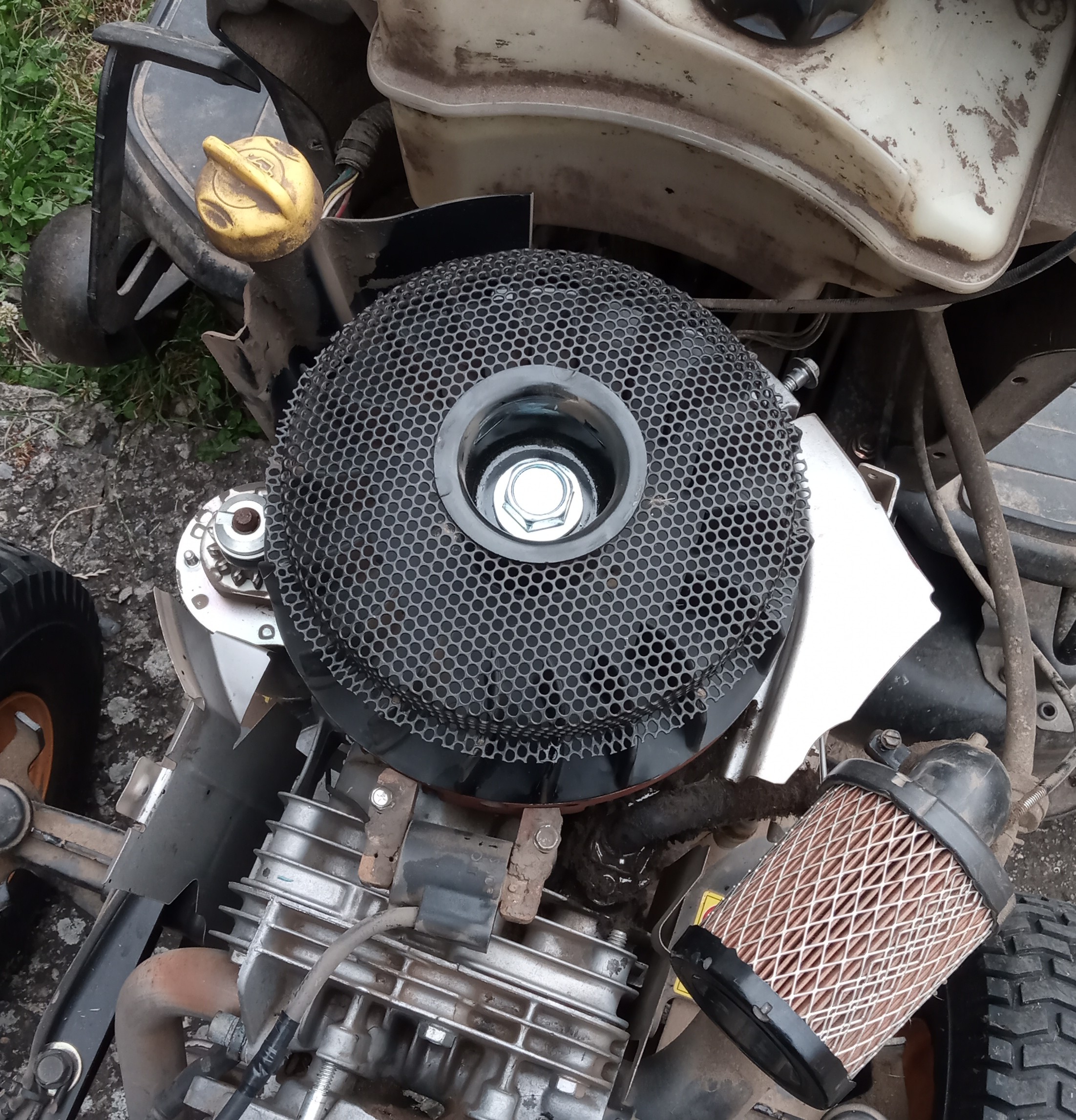

Nevíte někdo jaký závit je v tom setrváku? Běžnou silou to nejde povolit ani na jednu stranu. Než tedy použiju hrubou silu, abych věděl kterým směrem.

zatoč starterem apodletoho kam se točí motor bude i závit - musí se jakoby utahovat

Jak to zapalování pozná že je to ta správná pozice pro zápal. Žádný rozdělovač tam není. Na 1 zápal se musí setrvačník otočit 2x.
Příspěvky: 7139
3. 7. 2024, 12:01
je tam na magnetu hrana - změna mag pole na kterou to reaguje , a jednou to prostě pleskne naprázdno
kenybz
Příspěvky: 3352
4. 7. 2024, 9:35
přesně tak pálí to každou otáčku a u některých je ještě zvlášť magnet na setrváku pro bod zážehu

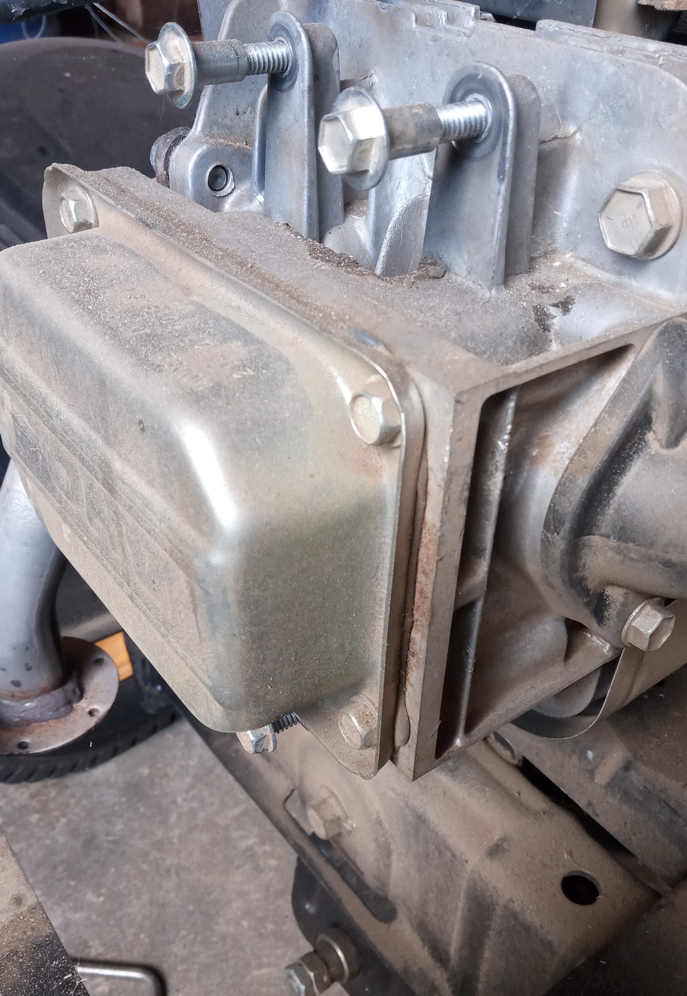

Jak je udělané těsnění pod ventilovým víkem?
Když ho sundám, můžu ho vrátit zpět aby neteklo, nebo se tam dává jen silikon?
shaolin
dezinfo trol
Příspěvky: 1266
4. 7. 2024, 1:02
Na mojom som to musel doslovne odtrhnúť. Trochu sa poohýbala príruba, ale dalo sa to narovnať. Nazad očistiť a zase na silikon.
