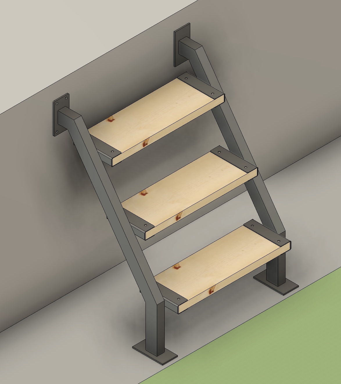

sorry za velmi nestrojařskou poptávku, bylo by to do těchto schůdků:
Myslel jsem, že to seženu raz dva, ale tak úplně jednoduché to není. Třeba nějaký modřín by byl asi hezký, ale není to podmínka, ani úplně krásné to být nutně nemusí, půjde na to gumová rohož. Dodání zásilkovnou (možná bude nutné poslat jako nadrozměrné), příp. bych si dojel, pokud by to bylo poblíž (Praha - západ).
Dík, T.
Dík, T.

To bude venku? Na dešti.
- Příspěvky: 9651
- Registrován: 30. 1. 2012, 10:20
- Bydliště: Mimo ČR
Ano. Ale něčím to natřeme a bude to překryté tou gumou.

Natrene prkno, venku, no problem. Pod gumou pruser
- Příspěvky: 9651
- Bydliště: Mimo ČR
Nijak se s vámi nepřu, ale šlo by to nějak rozvést-vysvětlit, prosím?
- Sponzor fora
- Příspěvky: 7633
- Bydliště: Slaný
pod tou gumou se bude držet vlhkost a
1) bude to tam hnít
2) díky nestejnoměrné vlhkosti pod gumou a na větrané straně se to bude kroutit
jinak pokud to uděláš z modřínu nebo z dubu, tak to přežije minimálně 10-15 let venku bez problémů
a spíš než jednu desku š 200 tam dej 2ks š 100, opět kvůli kroucení
když nikde neuspěješ, tak ti to udělám
spíš bych to vratovými šrouby přišrouboval na L než vsazoval do toho U
blbě to vypadá, blbě se to bude montovat

Mě se ty účka líbí, navíc už to máme připravené, jedna strana už je i komplet svařená. Vratové šrouby tam budou.

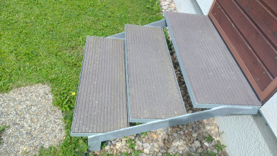

Místo gumy do těch schodnic podélně vyfrézovat mělké protiskluzové drážky? Nevím, je to jen nápad. Často to vídám na exteriérových schodech
shaolin
- dezinfo trol
- Příspěvky: 1356
- Registrován: 11. 9. 2011, 7:17
V pozdlžnych rýhach sa drží voda. Lepší je obojsmerný diagoálny vzor V drážky, 2mm hlbokej , šírka vzoru 20mm, v páse od kraja 70mm.

Guma se dělá i děravá, nebylo by to řešení? Nechce se mi to moc komplikovat. Případně pomohlo by, pokud by se guma na desku přilepila celou plochou (tj. neměla by se tam kde mezi držet vlhkost)?

S těma prknama nepomůžu, ale řešil jsem to taky. Dělal jsem podobné schody a taky jsem mudroval, z čeho by ty schodnice byly nejlepší. A řešil jsem klouzavost, a odolnost, a jednoduchost ..... až jsem udělal jednoduchý rámeček a do něj terasové prkno z recyklátu. A po osmi letech vidím, že už se k tomu za mého života nebudu muset vracet. Nehnije, neklouže, akorát podepřít se to musí

to drevo je proste "zivej" material a bude se menit min. jeho tloustka. proto take provedeni "C" nevidim jako ideal. navic to zuzuje limit dostupnosti dreva. musi se hoblovat na spravnou tloustku atd. a ty vrataky tam budou jako zkrz to cecko jen zkrz drevo ? to nebude dobry
ta vyse uvedena verze na L profily a k tomu "vzacne" drevo nebo recyklat je lepsi.
