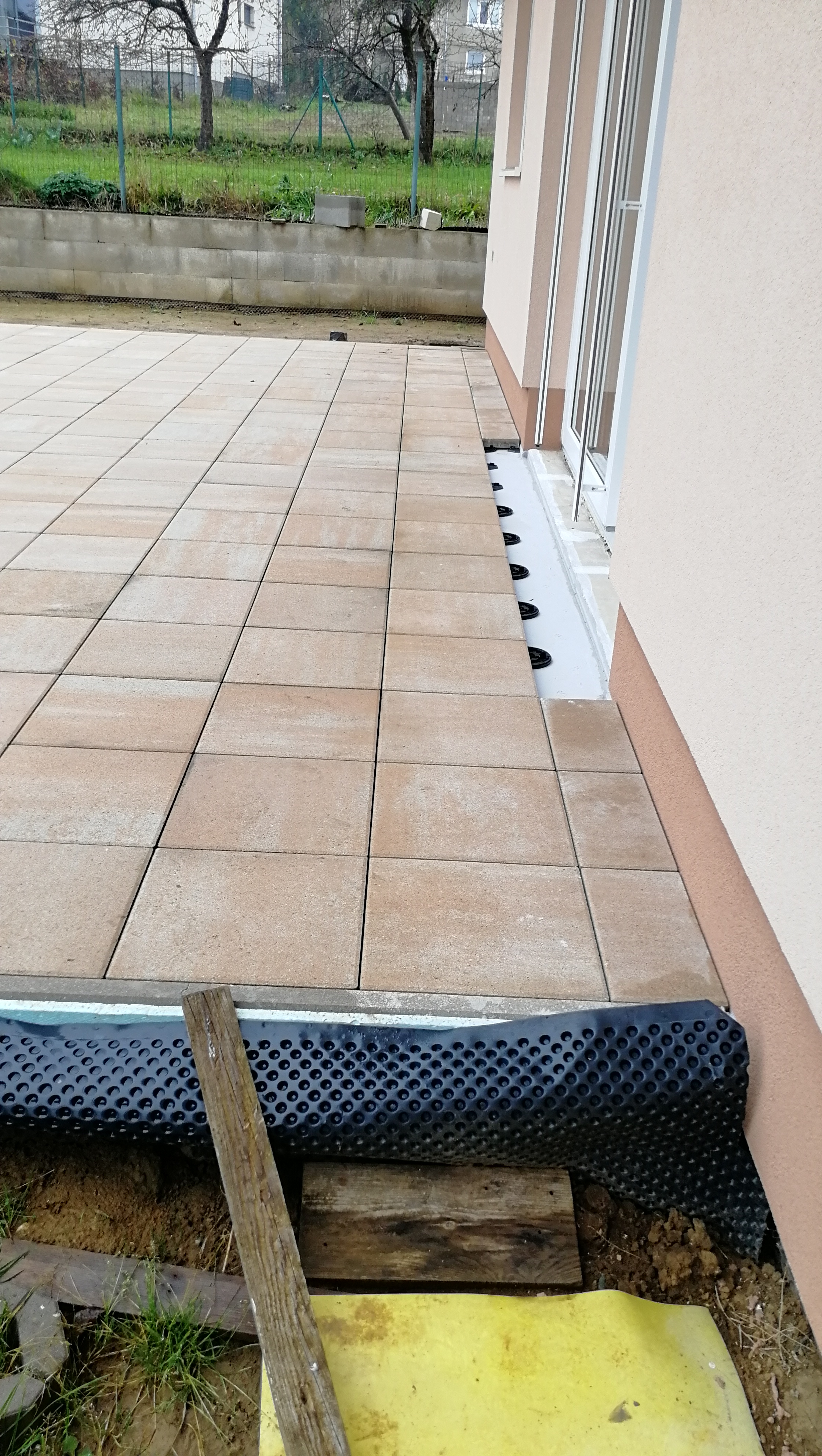

Omlouvám se za O.T. nestrojařské téma, ale nezná někdo firmu která by uměla položit na terasu dlažbu na terče? Od loňska máme v Praze nedodělanou terasu, už druhá firma mě tahá za fusekli, chce zaplatit skoro všechno předem, ale odmítá sdělit aspoň měsíc kdy to přijdou udělat
Marně hledám někoho kdo to aspoň někdy dělal, má vybavení pro řezání za mokra a místo "to se dořeže flexou" ví, kde jim tvarové řezy udělají vodním paprskem

Tou odchylkou myslíš průhyb dlažby? Má to být keramická dlažba 600x600x20 vhodná pro pokládání na terče, tak jsem nečekal nějaké překvapení
Ty terče co tam měli použít stojí 100 až 200 Kč, ani mě nenapadlo že by existovaly nějaké o moc dražší. Bohužel, tohle je věc kterou člověk dělá jednou za 22 let, tak nevím co si o tom mám myslet, kde je háček nebo proč s tím dělají takové ciráty.
Ja pred par lety resil podobny problem s zulovou dlazbou 1000x1000x30. Ma leskly povrch, takze jsem pozadoval aby byla rovina perfektni, protoze na lomu odrazeneho svetla od rovnych linii okolnich konstrukci by bylo okamzite videt, pokud by byla kazda kachle jinak. Cele to melo byt vyspadovane do jednoho rohu a mezi kachliky mam cca 1cm mezeru jako takovou designovou dilataci a taky pro lepsi odtok vody. Podklad jsem mel jako ty, svarovanou folii, nerovnosti byly v radu nekolika centimetru. Asi tusis jak nadsene se do toho firmy hrnuly
Nakonec jsem udelal terce svepomoci, dlazbu na to nahazeli kamenici co ji privezli, takze dlaždiče jsem vubec nepotreboval. Postup byl nasledovny: Na terase jsem utesnil odtok a napustil na ni par cm vody (zaroven jsem tak testnul tesnost nove polozene folie, protoze predchozi izolace pod puvodnimi kachlickami protekala). Od vodni hladiny jsem v prislusnych bodech odmeril hloubku a dostal tak mapu krivosti a vyspadovani puvodniho povrchu. Nakreslil jsem puvodni povrch do CADu, nad nej nakreslil rovinu nove dlazby s prislusnym vyspadovanim a odmeril potrebnou vysku tercu. Kupovane terce jsem neresil protoze jsem mel tehdy kolenovrtske obdobi a dobre jsem udelal. Misto klasickych tercu jsem tam hodil igelitovy sacek s trochou betonu ktery jsem pomoci kusu MDF desky s nastavenym vyskovym dorazem dvema bublinkami z vodovahy s ryskami urcujimi nastavene vyspadovani splacnul do potrebne vysky a sklonu. Kdyz se napoprve nepovedlo, neni nic jednodussiho nez sacek s betonem zvednout a udelat to znovu. Po zatvrdnuti jsem na betonove terce dal kousky asi 1cm tluste gumy aby se srovnaly drobne nerovnosti, dilatace konstrukce apod. a zabranilo tak viklani kachli. Kdyz privezli borci kachle, moc tomu neverili protoze byli zvykli se drbat s temi nastavitelnymi terci, ale nakonec (stejne jako ja) koukali jak to pekne sedlo
Nevim jestli je to pro tvou potrebu aplikovatelne, ale vysledek je naprosto perfektni. Je u toho hodne pripravy a mereni, ale to si udelas v klidu sam, konecna akce s pokladkou kterou delala kamenicka firma uz byla velice rychla. Kachliky velikosti 600x600x20 by sis polozil asi i sam, ty moje kachle vazily skoro metrak/ks a to uz se samotnemu cloveku dela dost blbe.

PS: Vůbec se toho neboj, kup si slušnější lejzr a udělej si to sám. Hoď si rovinu navečer, až bude šero abys lejzr hezky viděl, udělej v rohách požadovanej spád, nakresli si na podlahu přesnej rastr terčů a natahej v tom rastru provázky a pak to tam můžeš sekat jak Baťa cvičky.

Křížový laser a trojku lat ti půjčím, vezmi kámoše a za 2 odpoledne to máš hotové. Firmě zaplatíš raketu a potom si to stejně předěláš. Mám rozdělanou velkou stavbu v Jizerkách a trápím se uplně stejně
Nivelaci lovit nemusíš, pokud budeš kopírovat přirozená spád terasy, tak to ničemu nevadí. Na dlouhé terase ve spádu to výškou terču možná ani nenaženeš. Pokud to dáváš na PVC, tak si pod terče vysekej/nastříhej podložky z 300gramové geošky. PVC nechutnají plasty z ropných derivátu, které můžou vytahovat změkčovadla a teřč navíc může mít ostré hrany.

Díky, začínám o tom uvažovat. Ten nivelák nemám problém půjčit, je tam max. rozdíl 75 mm, to snad není na terče moc (?). Provázek mám
Druhou menší terásku budu klidně ve výšce kopírovat. Řezačku nemám, ale můžu to nechat udělat tou vodou, to vím kde, holt jednou místo titanu dostanou dlaždice
