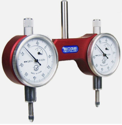

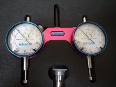

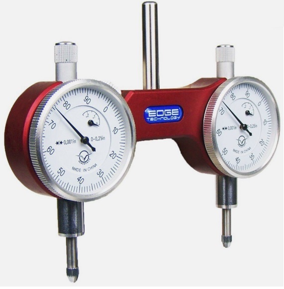

Raději hned dám obrázek:
Říká se tomu různě a dělá to víc firem, tenhle se prodává jako "Mini Pro Tram Bridgeport Head Square End Mill Spindle CNC Router Milling Edge Technology".
Nemáte někdo něco podobného na prodej? Dík za odpověď!

Co to je za píčo*inu? Na aky stroj to chceš? Prečo nekúpiš trn do vretena?

No ja si to vyrobil ze stareho magnetickeho stojanku, teda jen z jeho tycek, no a mam tam teda jedny hodinky ne dvoje, inspiroval me kamarád. Funguje v prime klestine, srovnano za chvilku.
Je to tady někde na foru jako fotka, naklady nula :)

Prace na chvilku..kus zeleza z regalu

proč myslíš? tohle si nastaví přes prismu na nuly a jen chytne do kleštiny, například při vyklonění hlavy o určitý a přesný úhel) je to dost praktická pomůcka s tím že nemusí přejíždět tam a zpátky
.....tam by mu byl "trn" ve vreteni vcelku k prdu :wink:

to tumlik: Dík za povzbuzení! Na youtube je dost různých návodů jak to použít, ale co jsem viděl, tak všichni to ukazují jen na ten základ - nastavení kolmosti. Nemohl bys' trošku víc popsat, to s tím nastavením "přes prizmu na nuly"?

když na frézce která má otočné vřeteno na uhel potřebuješ 45 stupnů nebo cokoliv tak stupnice bejvaj nepřesné....tohle ti pomůže...ty to máš asi na cnc frezku tebe se to netýká
a nejednoduší je srovnat jedny hodinky na označeném bodě stolu...otočit rameno a druhé srovnat podle stejného bodu......
ale to asi víš
nevýhoda že když to otočíš tak na ně nevidíš...já mám přistup k rézce i zezadu tak s tím problém nemám

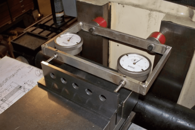

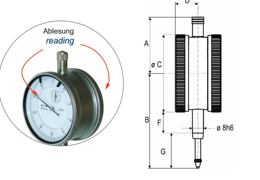

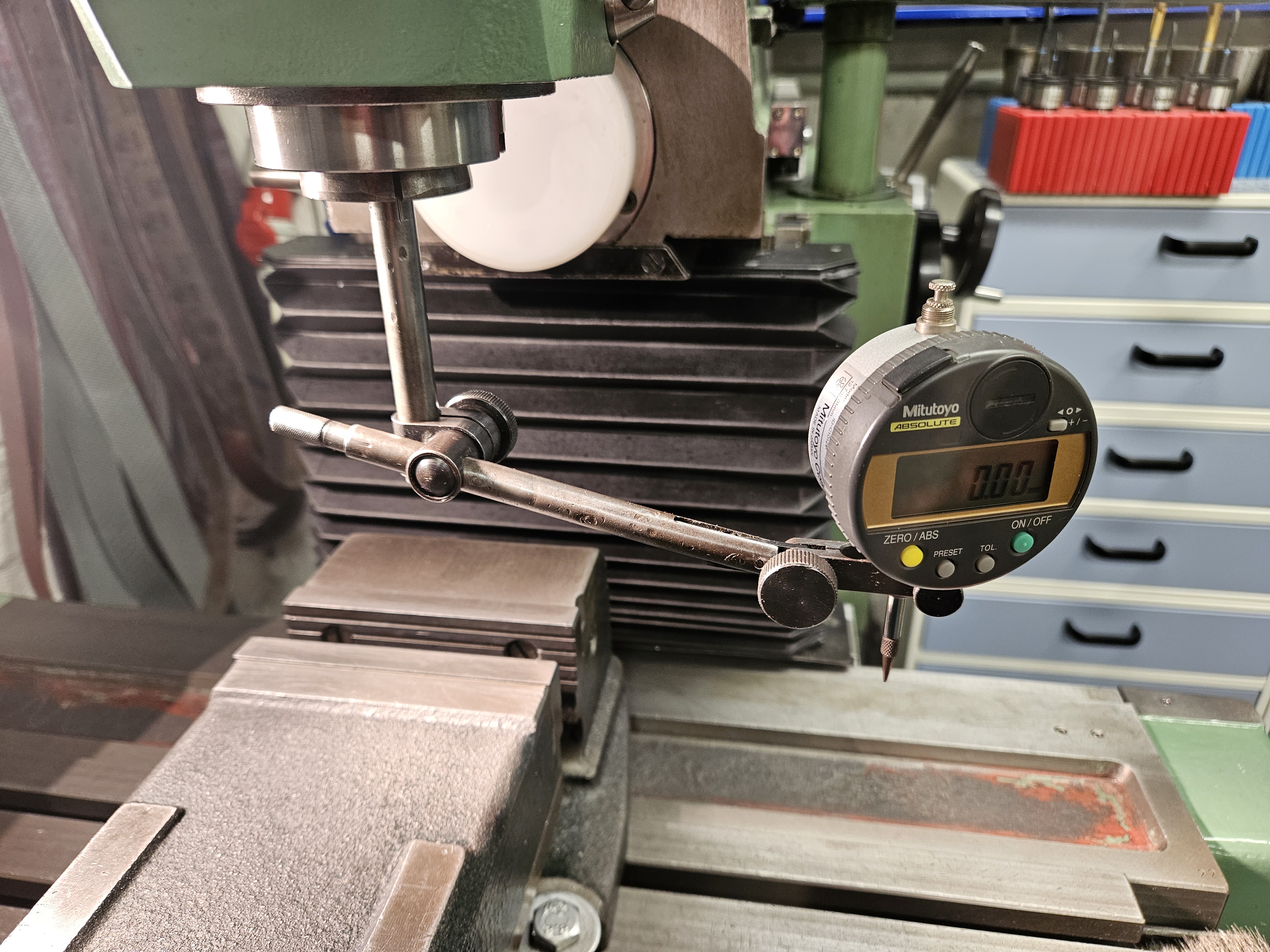

Já tedy používám na rovnání kolmosti vřeteníku přípravek, kde jsou jedny hodinky, ale abych na ně viděl, mám ty s oboustranným ciferníkem :

Je nějaký rozdíl v manipulaci? Je to taky na rameni, nebo to máš přímo ve vřeteni?

Rekl bych jako já, jen se mu na ciferník kouká líp :)
Mě by zajímalo jestli je synchronní i okruží aby se nastavila nula na obou najednou ?

Jo přesně, jsem starej neohebnej dědek a lézt někam "za roh" už se mi nechce. Na tohle je líp vidět.
Ne to okruží je na každé straně samostatné. Myslím, že namontovat tu ručičku na obou stranách stejně by byl obrovský problém. Takže nastavíš jednu a pak druhou stranu.

Do vřetene mám upnutý trn pr 16 na nástrčnou frézu a na něm je svěrně ramínko z hliníkového profilu 30/30 dlouhé asi 150 mm a na konci jsou hodinky.

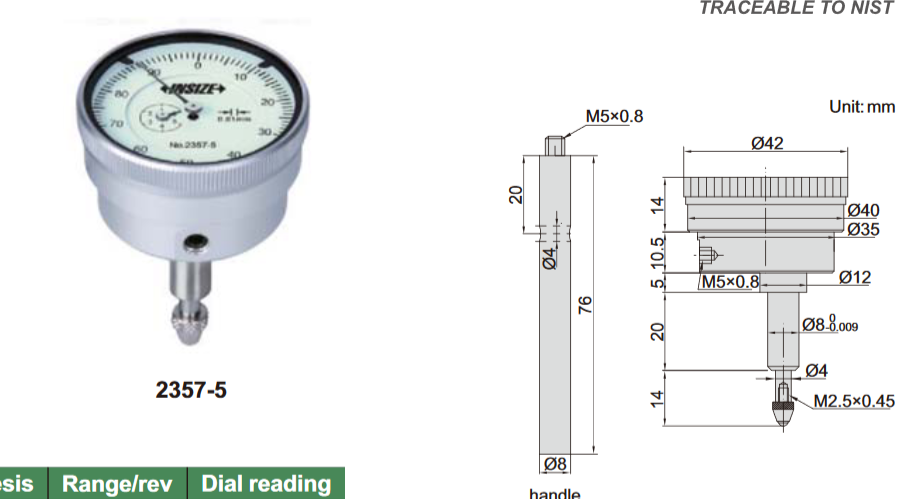

Asi by byly šikovný i takovýhle hodinky :
