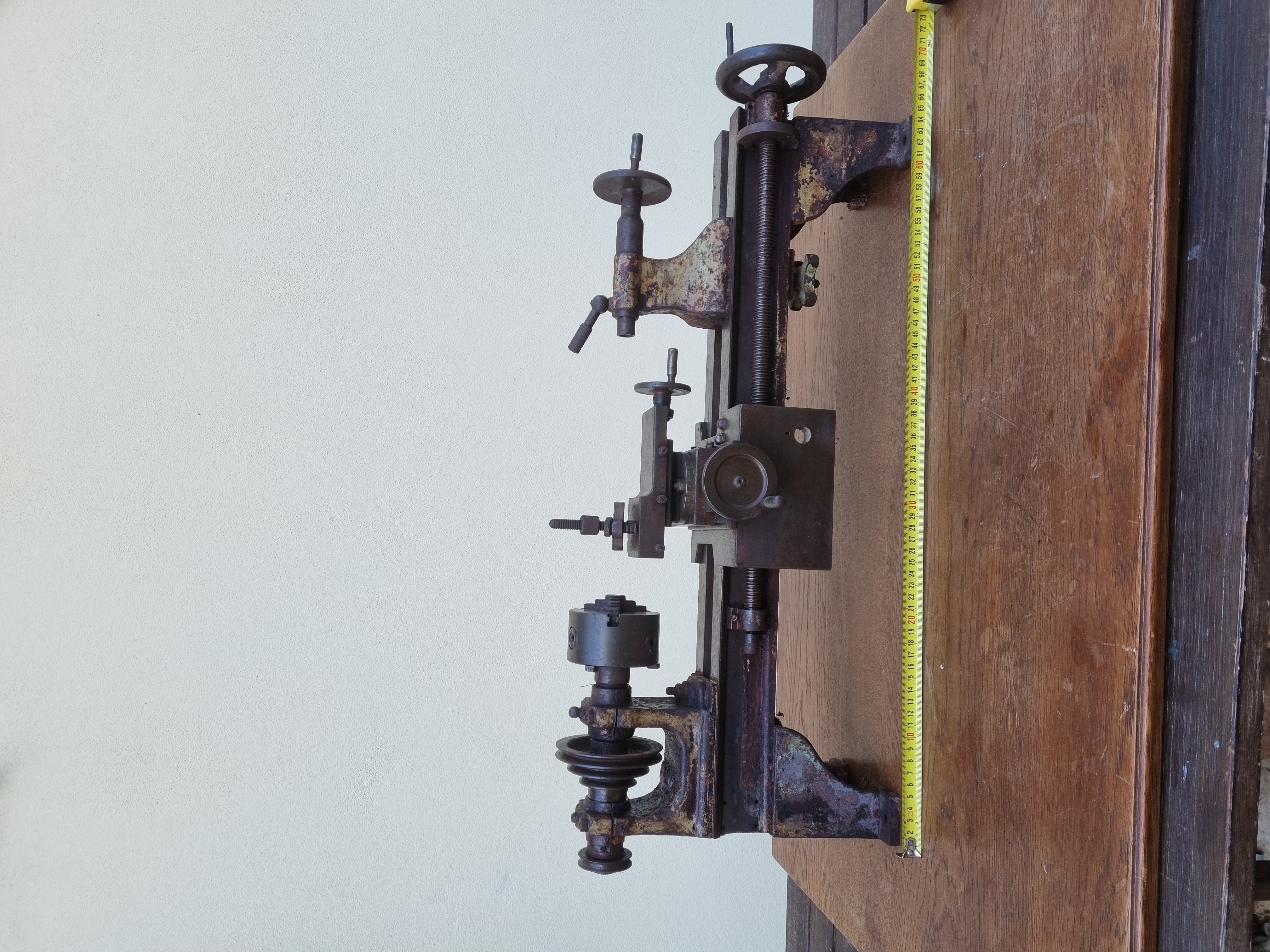

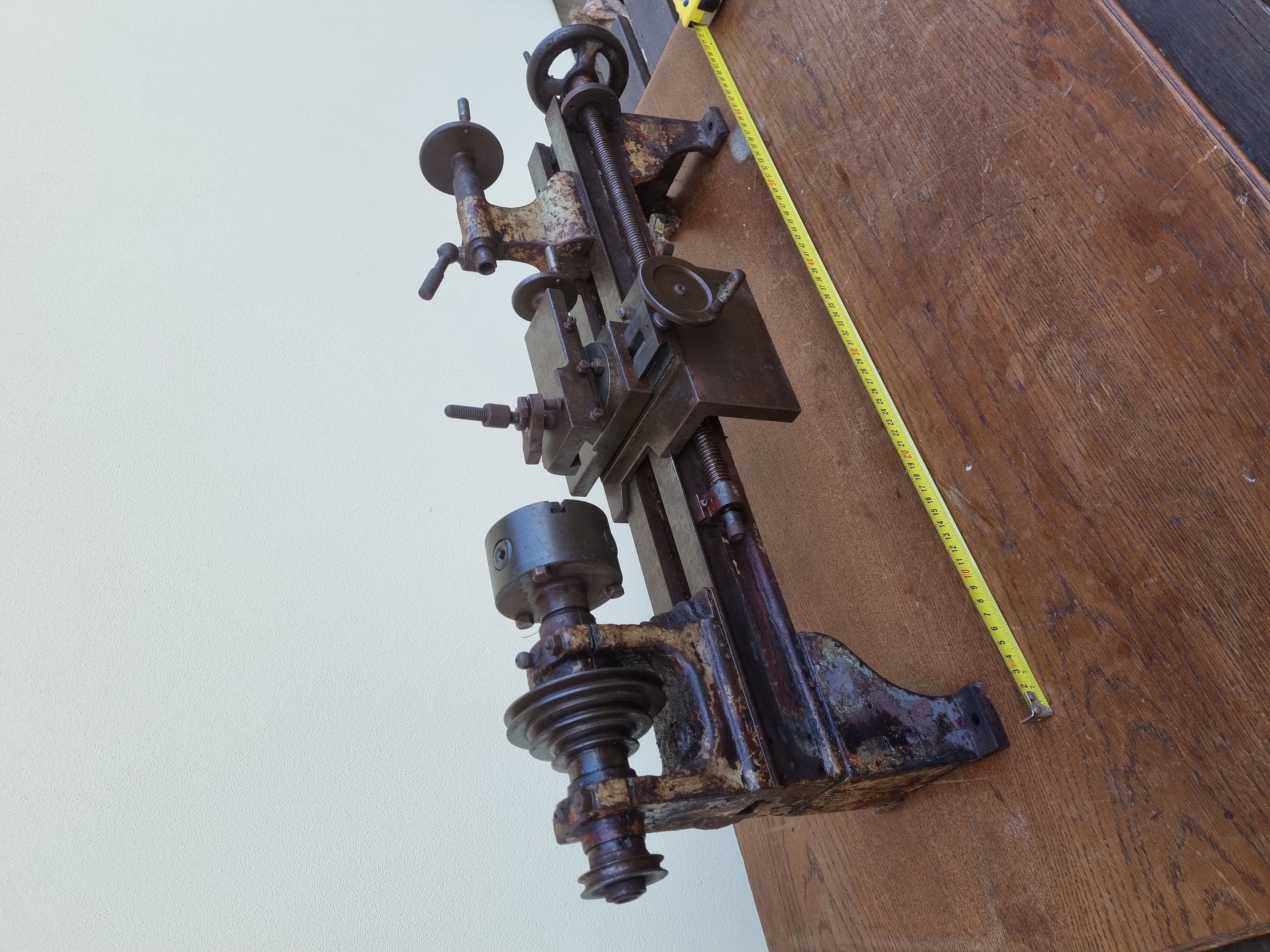

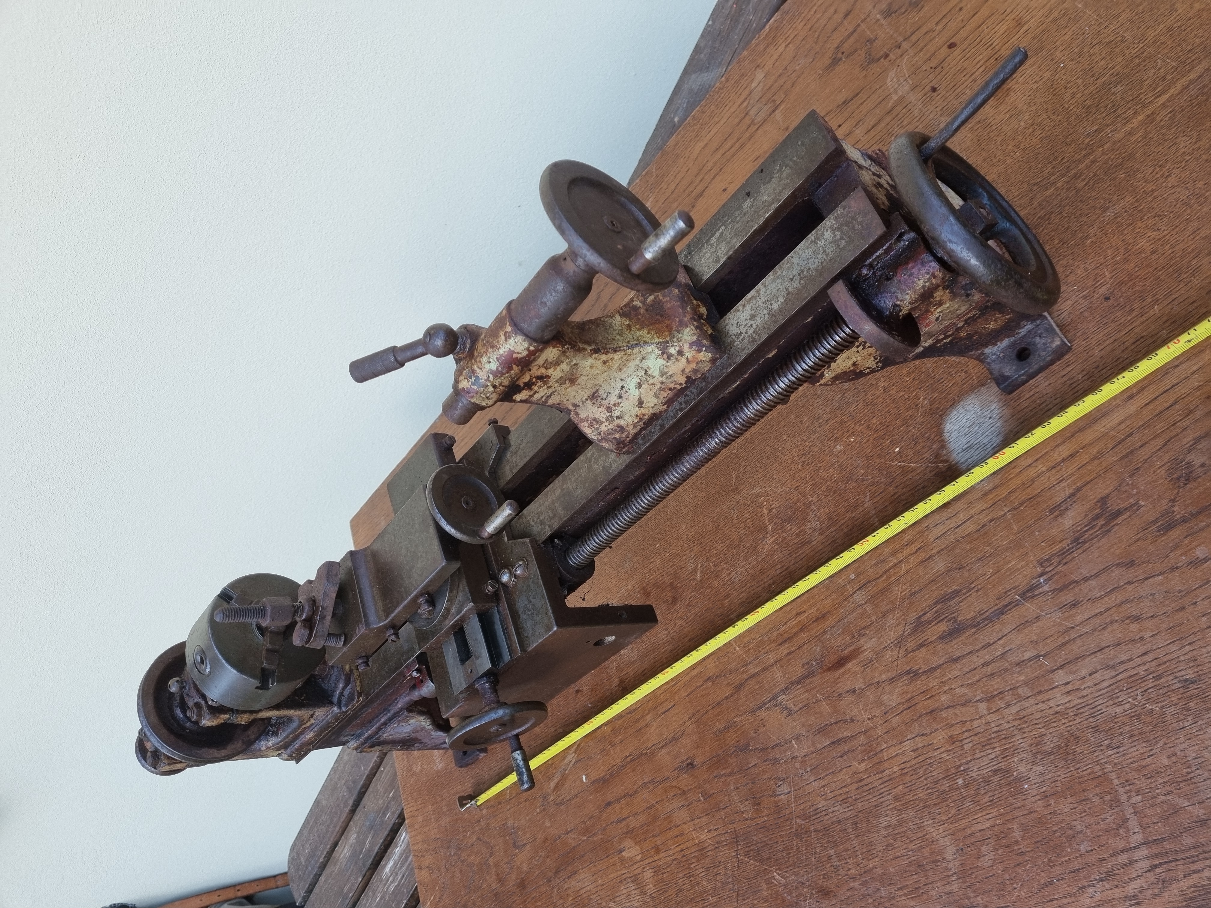

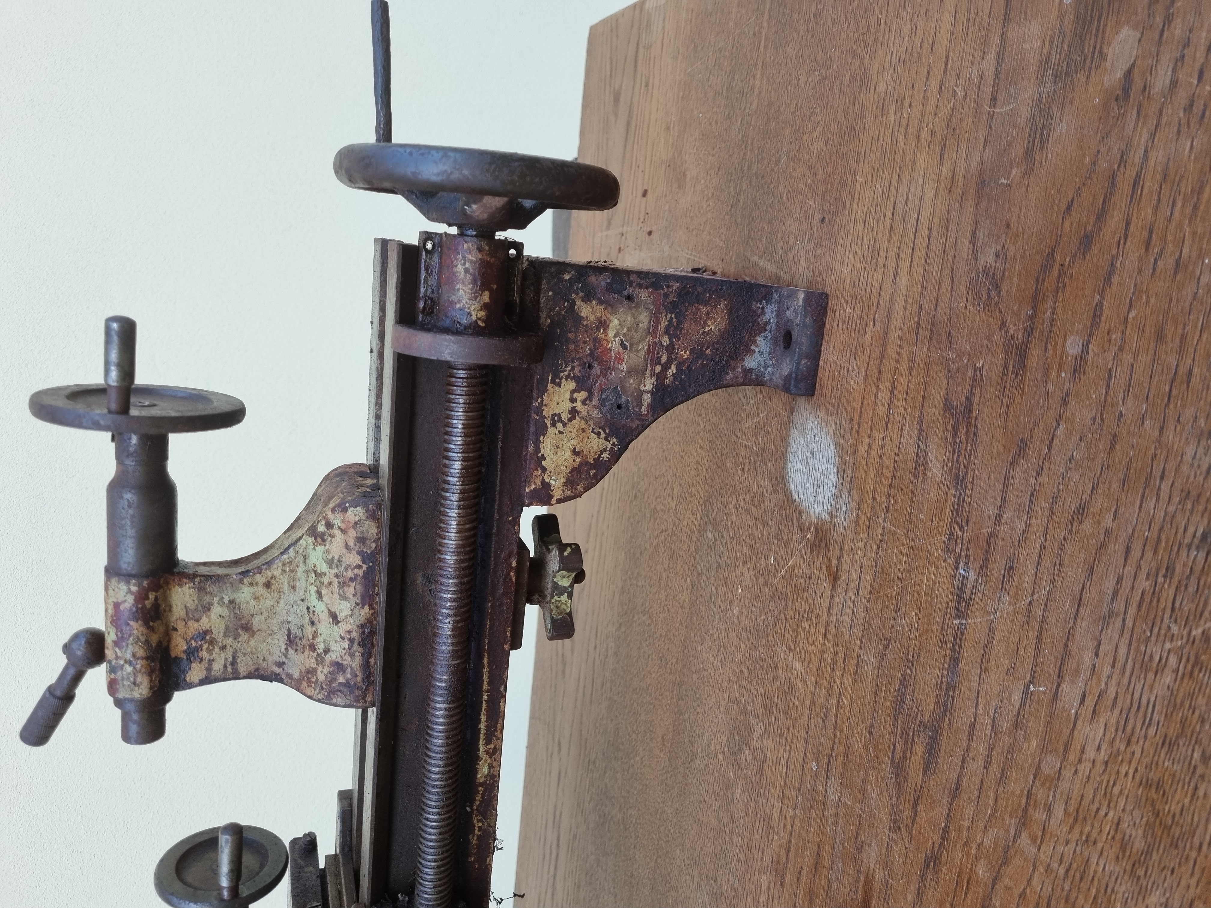

Zdar profíci ,
Prosím o identifikaci tohoto darovaného retro stolního "staříka" :) .
Bylo mi ho opravdu líto ho nechat u mého známého v té vlhké kolně .
Je to bohužel na palcových šroubech , ale při té velikosti je to prostě "jenom hračka" .
Celková délka 665mm . ( univerzálka průměr 84,5mm - ORIGINAL PERTNEL - pokud by to pro identifikaci trochu pomohlo ).
PS: O identifikaci, že to mam hodit do šrotu zatím nestojím .

Žádná hračka, moc hezká ozdoba... :idea:

Bude se ti hezky upravovat na cnc ... :)

Díky za dobrý nápad :D :D , ale tolik času na to mi tady asi Pán Bůh nejspíš nenadělil :( .
Ta koroze se sice na těch fotkách zdá větší , ale neni to tak strašný ( pokud to opravdu beru jenom stále jako hračku ) .
Už to mám celý rozhozený .
Pod tou hnědočervenou štětcovkou ( co vypadá taky jako rez a jde krásně seškrábat ) je dokonce ta originál světle zelená . Stříkat to nejspíš nebudu , jen něco zeleného asi naválečkuju .
Ten podélný posuvový šroub je tam nabastlený a dokonce metrickými šrouby :roll: , když jinak jsou všude whitworth . ?

I kdyby jen na soustružení dřeva..
Záleží jak na tom jsou ložiska. Plochy se dají u takhle malého stroje přebrousit, nebo zaškrabat.

měl jsem podobného prcka a brusič to lože brousil několikrát. Chyba byla v postupu broušení

Nádherný stroj. Čo by som bol za taký dal kým som ešte nemal moje dva stolné sústruhy.
Keď na to nahodíš lacné DRO z čínskeho servera - Digital ReadOut tak si vieš poradiť aj s palcovými skrutkami.
Ja som si ako primitívnu verziu DRO nainštaloval na priečny support 100mm digitálne posuvné meradlo z Číny. A na pozdĺžny posuv som si kúpil 300mm plastové digitálne posuvné meradlo. Investícia minimálna, úprava tela sústruhu minimálna, zlepšenie presnosti a pohodlia práce veľmi významné.
