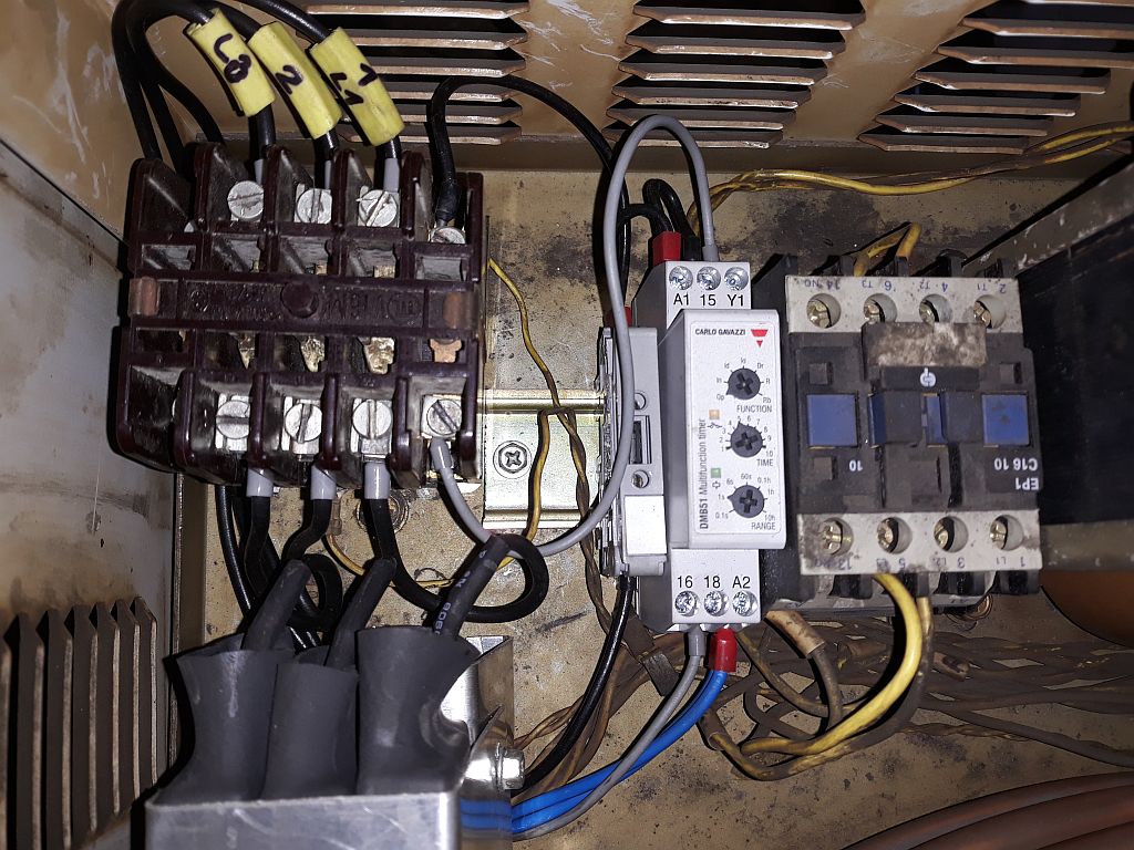

Mám plazmový zdroj, ktorý má v sebe veľké trafo. dorobil som soft štart, ako sme tu riešili:
viewtopic.php?t=4028&hilit=soft+start
v princípe mám rozbehové odpory + pomocný stykač, potom oneskorovač 0,5s a hlavný stykač tu je prvý model, časovač DMB51 - zo syslátov. tento model fungoval k spokojnosti, až kým stroj nešiel preč. na nový zdroj som kúpil CRM-91H/UNI
napr: https://www.elmit.sk/multifunkcne-casov ... gIQAvD_BwE
najprv som mal zapojenie na funkciu "a", ovládanie bolo privedením napájacieho napätia 230VAC.
plazma sa korektne rozbehne a pekne robí. len pri presune počas pálenia jej to občas trvá dlhšie, ako je nastavený nejaký vnútorný časovač v zdroji a ten vypne hlavné trafo (rozopne stykač). problém nastáva, ak sa trafím s novým zapálením oblúku hneď po vypnutí stykaču. časovač stratí napájanie, odpadne kontakt a rozpojí stykač. lenže v napájacom obvode časovaču je ešte "nejaká šťava" a po pripojení vstupu nečaká nastavené oneskorenie, ale ihneď zopne - tj. občas vyhodí istič až na meraní.
dnes som si povedal, že už ma to prehnalo dosť, tak som prerobil zapojenie podľa funkcie "h" - napájanie trvale pod prúdom, ovládací signál oneskorene spína a aj rozopína (na funkciu plazmy to nemá vplyv)
objavil sa nový problém: ak príde potreba zopnúť trafo v čase "off-timer" tj. do 0,5sec po vypnutí, tak tento časovač sa tvári že je všetko OK, ale len prepne stav - stane sa z neho niečo ako klopný obvod. výsledok je, že zdroj nie je silovo napájaný a nerežie.
potrebujem poradiť typ časovaču, ktorému nevadí časté zapínanie a nie je náchylný na takéto prechodové javy. máte dakto?

vieš mi potvrdiť, že netrpí na hore popísaný problém? alebo si to musím skúsiť sám?

prečo tam nedáš to dmb51 keď ti to s tým fungovalo? Stále sa predáva.

Ja mam na svarecce zpozdeni dane jen dobou pritahnuti stykace ktery preklemuje odpor a funguje to pekne a spolehlive bez jakehokoliv casovace. Tohle si zkousel?

lebo ho zatiaľ nemám. a ani neviem, či skutočne korektne funguje, budem musieť navštíviť firmu, kde skončil ten prvý zdroj.zverodoktor píše: ↑27. 6. 2024, 10:54 Ahoj,
oneskorenie stýkaču tam je a nestačí. kedysi som to meral a je to malá hodnota a mení sa. tá plazma zapína to trafo kľudne každú minútu. záleží od charakteru práce.

Mi to s tim stykacem taky zpocatku nefungovalo moc valne, tak jsem zvetsil odpor a ted je to uz bez problemu. Ale je mozne ze to tak u tebe nepujde, tezko rict, musi se to vyzkouset.

Softstarty od nejake doby delam s 24V zdrojem. Tj. Stykac primo napajeny DC zdrojem. Samotne spozdeni nabehu napeti toho zdroje bohate staci na zmekceni startu.
Z toho my plyne ze 0.5sec je extremne moc. Stahni to na 0.1 nebo mene. Tim padem uz by jsi se do toho nemel nikdy strefit.....

Skusim.robokop píše: ↑28. 6. 2024, 8:42 Softstarty od nejake doby delam s 24V zdrojem. Tj. Stykac primo napajeny DC zdrojem. Samotne spozdeni nabehu napeti toho zdroje bohate staci na zmekceni startu.

po nastavení cca 0,1-0,15s funguje štart trafa dobre, ale problém sa neodstránil. asi je v časovači nejaký "bug", vymením ho a budem skúšať ďalej.

pokud zvetsis hodnotu odporu, bude trvat o trochu dyl nez sepne stykac v tom ciste stykovem provedeni
