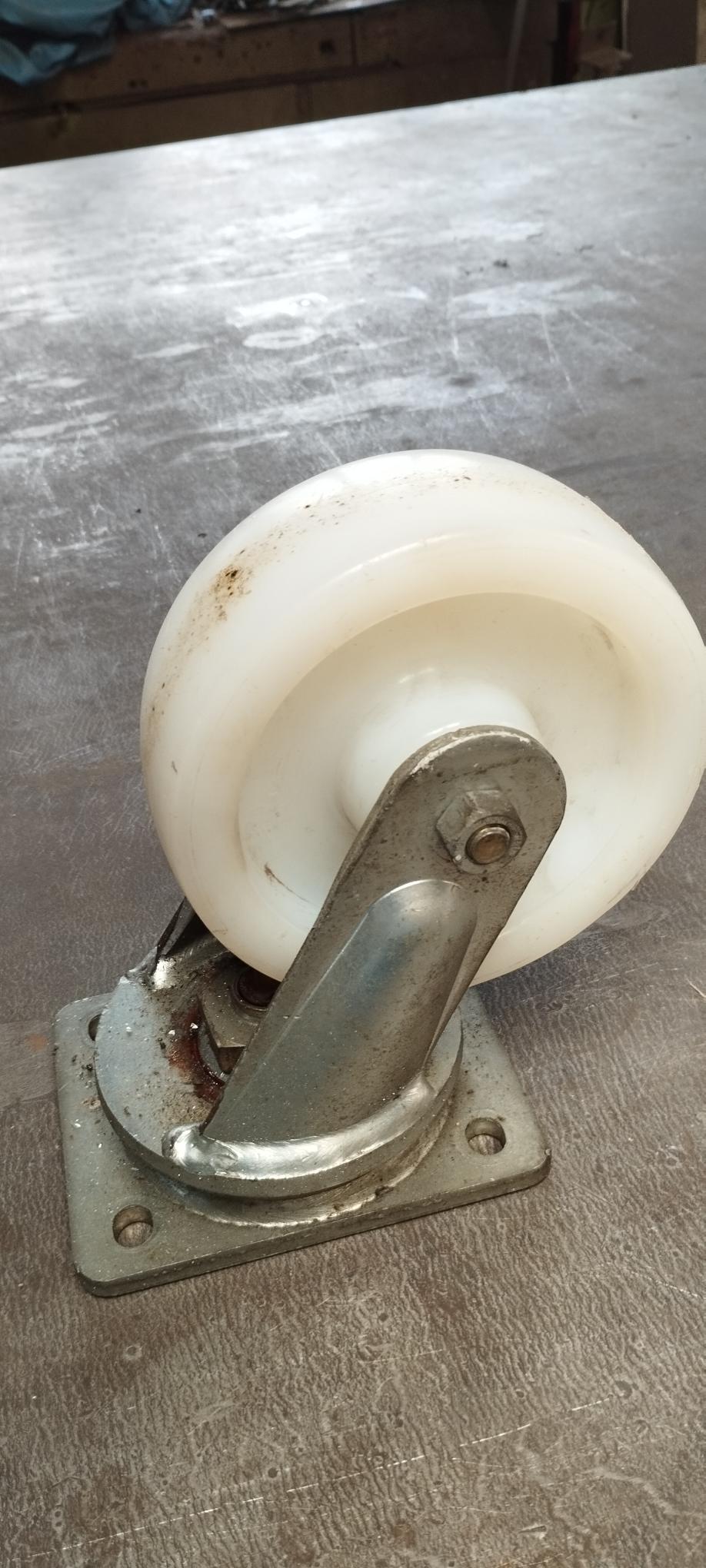

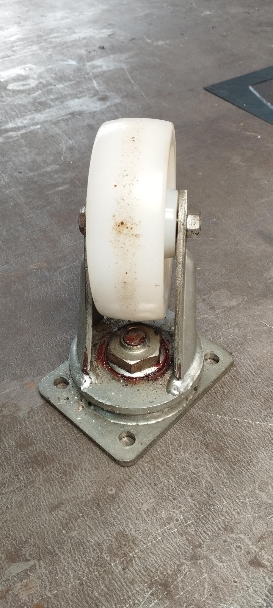

mám zátěžový otočný kola na pojízdnou kozu, ale bez brzdy, potřeboval bych tam dobastlit brzdy. Má někdo osvědčený typ? kola mají prům. 150mm
konstrukce je vše tl. 5mm a víc
Nový kupovat s brzdů nebudu.

Lepsie brzdene kolieska maju aj brzdu na otacani, nielen na koliesku, nebude ti to vadit?

Dva plechy dovarit k otoci, vysustruzit excenter, osku a k excentru plech na ovladanie
