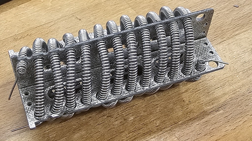

Nevěděl byste prosím někdo, jak se toto správně jmenuje? Potřebuju dohledat kde se to dá koupit nebo jestli z toho někdo nevyrobí v kusovém množství zakázkovou kostřičku na topnou spirálu. Je to milimetr tlustá destička, zjevně z materiálu na bázi slídy, to na fotce je vybrakované ze starého vysoušeče vlasů, byl na tom namotaný topný drát.
Příspěvky: 7514
12. 7. 2024, 7:27
vyskočilo mi slovo mikanit
asi jsem se trefil
https://www.continentaltrade.com.pl/en/ ... nite-types
Příspěvky: 8451
12. 7. 2024, 8:56
Díky, to bude ono. A vidím, že nabízejí i tu výrobu :-)

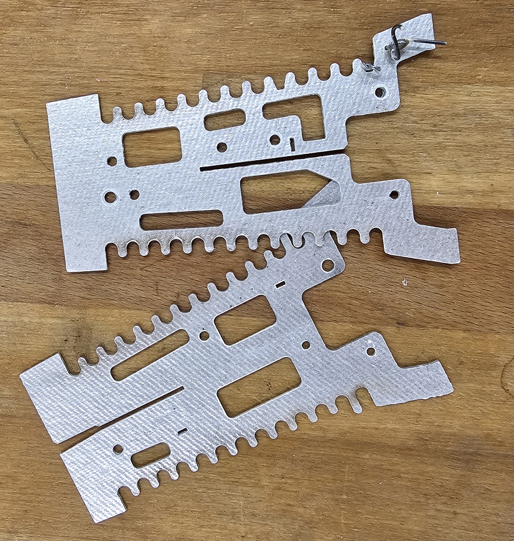

testone píše: 12. 7. 2024, 7:27 asi jsem se trefil
Trefil ses, díky. Nakresleno, objednáno, vyříznuto, složeno, zadrátováno.

mimochodem, z fotky se to blbě odhaduje, ale to je asi docela tlustej drát, ne?
Co to bude až to bude?
Příspěvky: 8451
12. 5. 2025, 6:05
Je tlustej, 0.7 mm NiCr třikrát paralelně. Mám to na ohřev vzduchu v simulátoru dýchání a neměl bych tam pouštět větší napětí než 12 V, protože to je úplně ukázkové zvlášť nebezpečné prostředí. Tak to doháním proudem, proto ta tloušťka :-)
