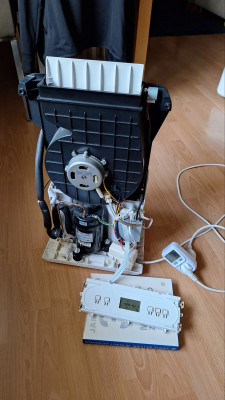

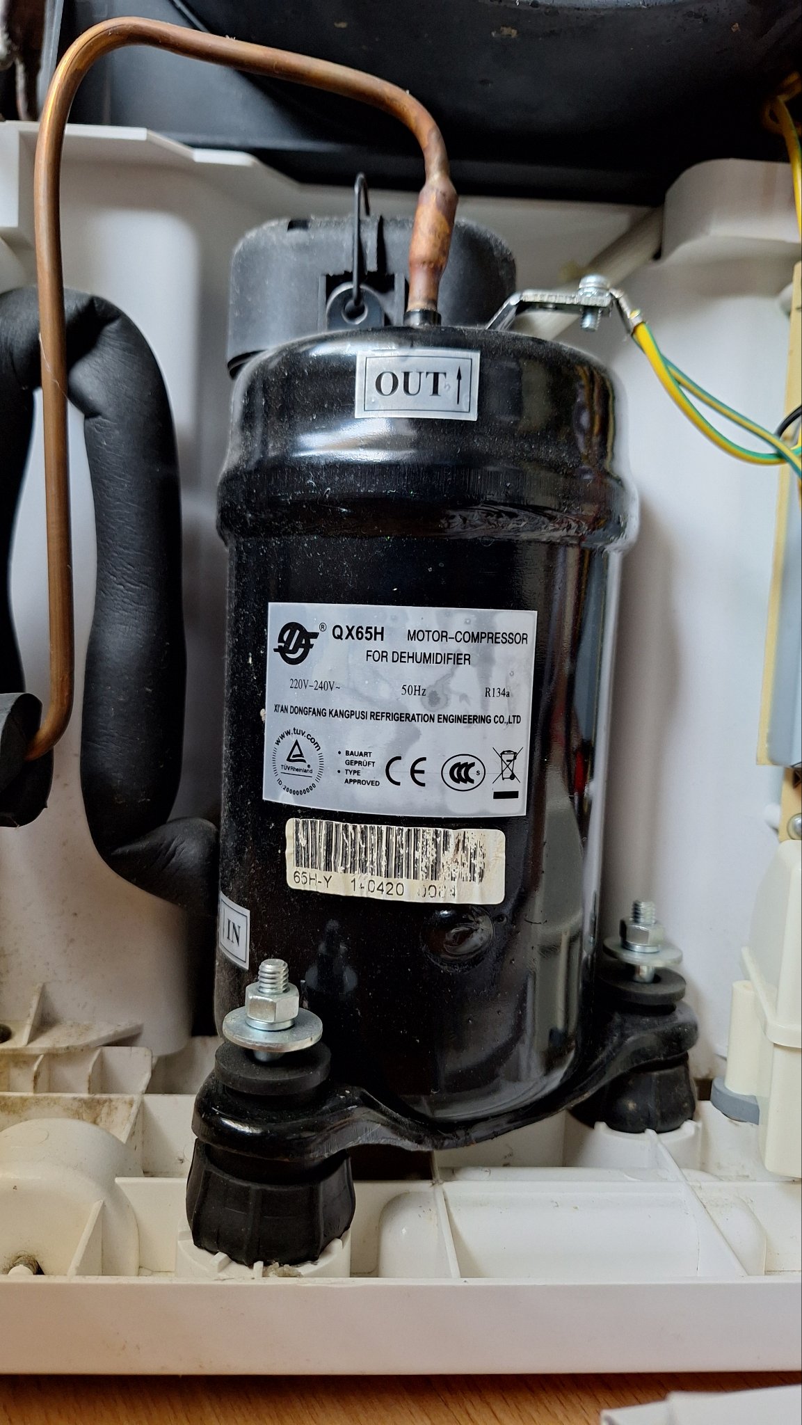

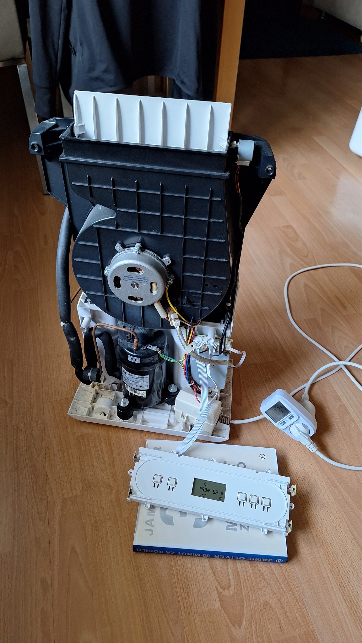

opět ne úplně strojařské téma, ale věřím, že to není až tak mimo a hlavně že by se někdo mohl chytit. Máme už mnoho let tuto krabici a teď nějak přestala fungovat, ani po několika hodinách provozu není na výstupu ani kapka. Vše se tváří normálně, žádný chybový kód atp. (což už tu taky bylo, tehdy jsem měnil termistor). Měřil jsem odběr a ukazovalo to kolem 80W, což je docela málo (nominální odběr by měl být 260W, ale nikdy jsem to, když to ještě fungovalo, bohužel neměřil). Takže jsem to hodně laicky tipl na shořelý kompresor (pak už je tam IMHO jen ventilátor a ten se točí). Ale když to pustím takto rozebrané, kompresor stále vibruje a zahřívá se, žebra jsou malinko chladnější. Nicméně mi přijde, že vibruje nějak málo, že to dělávalo větší rámus. Napadá takto někoho něco?

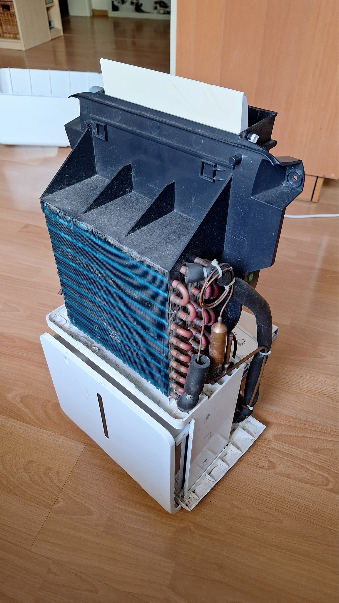

Jinak zkoušel jsem vyfoukat kompresorem prach a šlo toho ven dost, nicméně je možné, že tam bude neodfouknutelná vrstva takového toho bláta, co vznikne mixem prachu a vody. Je na to nějaký dobrý čistící postup?

Možná nech zkontrolovat zda neuteklo chladivo.
V koupelně mám stacionární odvlhčovač a ten bylo potřeba po asi deseti letech doplnit.

Jestli vrni kompresor tak ti nejspis uslo chladivo.

Taky bych tipnul únik chladiva. Když se mi to stalo, chovalo se to podobně. Chladilo, ale málo.

Aha, to dává smysl, díky všem za odpovědi, oslovíme servis. Mějte se, T.

Předpokládám, že samotnému doplnění předcházela analýza (a oprava), kudy to vlastně uniklo..? Nebo se tam s tím nějak počítá?

Asi se s tím počítá. Klimošky v autě taky nevydrží věčně a doplňují se. Ostatně jsem vytočil takovou mezifitinku a naplnil mi to místní automechanik. Bylo to na počkání a myslím do 500 CZK. Už to zase pár let běží.

Já se ptám, abych si udělal představu, co to obnáší a potažmo jakou cenu servisu můžu zhruba očekávat (než se servis vyjádří sám, poptávku jsem poslal, ale dávají si na čas). Zadarmo to dělat určitě nebudou, spíš to vidim na opačnou stranu spekra (někde poblíž ceny nového stroje).
Milane, šel by prosím nějaký náčrtek (nebo jiná forma popisu) té mazifitinky? Zejména jak vypadal vstup pro toho automechanika (aby to tam mohl fouknout a uzavřít)..? Pokud by to nebylo příliš pracné, je to spíš zvědavost.

Už si to moc nepamatuju. Na jedné straně byl určitě M16*1 a na druhé nějaký paskvil závit.
Pokud bys to nutně potřeboval můžu se zastavit u toho automechanika a měl by to tam mít schované.

Poláci prodávají na alegro sady na plnění klimatizace, ale potřebuješ tam mít ventil .

Jo takhle, Milan tam má nějaký plnící ventil. Musim si to pořádně prohlédnout, třeba tam taky něco najdu, ale odhaduji to spíš na něco jednoúčelového (nějaká pomocná, po aplikaci zaslepená trubička atp.). Dík, T.
