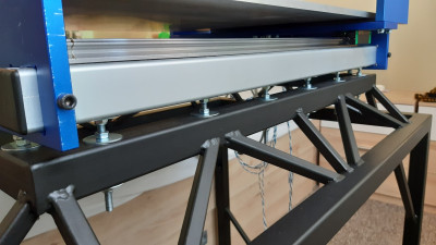

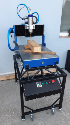

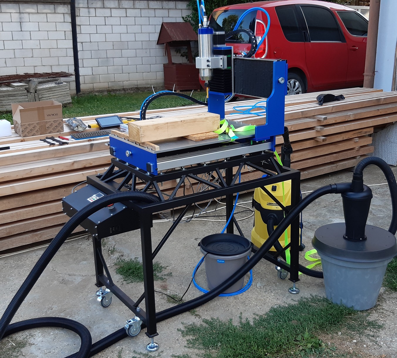

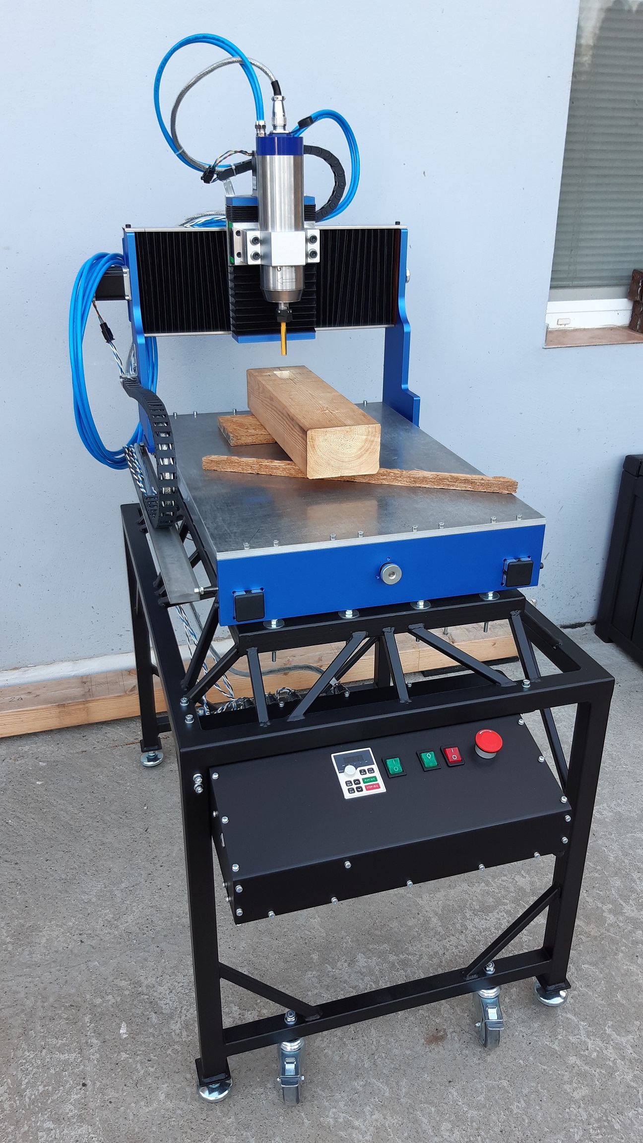

nedávno som rozbehal svoju frézku na drevo, pridávam teda popis a zopár fotiek.
Jej základ bola ,,čínska klasika" 6040, avšak tento model má už lineárne vedenia. Kúpil som to ako stroj s motormi Nema23 1.9Nm, (keď som to kupoval vyšlo to asi 900€), ostatné veci dorobil.
Pretože sa mi konštrukcia zdala málo tuhá, namiesto loží ktoré tam boli (hliníkové profily), som vyrezal dosku z nejakého lodného duralu, na ktorú hliníkové profily neskôr prichytím. Stôl je zváraný z joklov 35x35mm a CNC je naň prichytená cez závitové tyče tak, aby som vedel mierne doladiť rovinu, ak by bola zváraná konštrukcia mierne krivá.

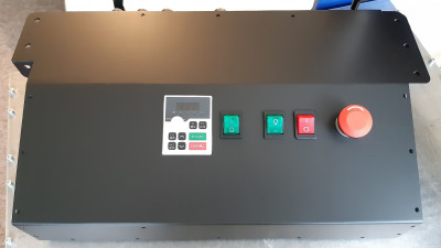

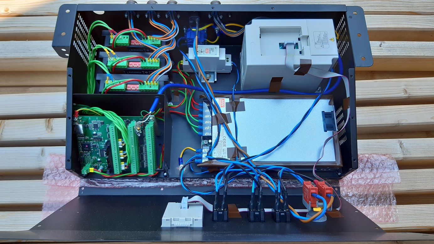

Rozvádzač som rozkreslil komplet ako 3D model, skrinku dal vypáliť z plechu laserom, doma naohýbal a pozváral. Obsahuje budiče DM556, frekvenčný menič H100-2.2S2-1B (do 1000Hz), zdroj Meanwell RSP-500-48, zdroj na 5V 1A a celé to riadi Mesa 7i96s.
Vypínače sú ,,hríbik" (odpája všetko), 2. vypínač na zdroje (a tým budiče a Mesu), 3. vypína 230V zásuvku zozadu (teraz tam mám vodnú pumpu chladenia, inak tam môže byť napr. iné vreteno), 4. vypínač na frekvenčný menič vretena.
Mesu ovláda RaspberryPi4 cez Ethernet (Rpi je už mimo rozvádzača; inštalácia je popísaná tu: viewtopic.php?t=45505).
Vreteno je G-Penny 2.2kW s keramickými ložiskami, chladené vodou pumpou, ktorá bola v sade. Klieštiny ER20.
Snímače koncových polôh tam ešte niesú, používam zatiaľ softvérové a manuálny ,,houming" pred zapnutím stroja za pomoci značiek na tele stroja. Vreteno riadim momentálne cez potenciometer a klávesnicu na ovládacom paneli frekvenčného meniča, pretože je veľmi nelineárny jeho priebeh pri riadení cez PWM. Možno to časom prerobím, ale momentálne mi to aj vyhovuje vzhľadom na nepríjemnú vlastnosť LinuxuCNC - program nemôžem len prerušiť, vypnúť vreteno a zdvihnúť nástroj od obrábaného materiálu. Musím program úplne zastaviť, avšak potom sa mi nikdy nepodarí začať od konkrétneho riadku g-kódu (LinuxCNC vždy zbehne g-kód odznova). Prečo to tak hlúpo funguje netuším. Ak viete, poraďte mi v tomto, prosím.
Cena všetkého (ak nerátam prácu) vyšla do 2tis €. Nevýhoda je konštrukcia spodku portálu, ktorú som si všimol až po doručení domov - portál je na vedeniach uchytený len cez jeden pár vozíkov (zvyčajne bývajú štyri na najdlhšej osi). Ale dá sa to celkom ľahko prerobiť za cenu menšieho rozjazdu na najdlhšej osi. Inak je čo sa týka tuhosti (v tejto kategórií) a konštrukcie celkom OK. Výhoda je v ľahkom transporte, nenáročná na miesto. Myslím, že zvládne aj ľahké frézovanie do hliníku, či titánu.
V pláne bolo dorobiť na ňu ešte vodorovné uchytenie nástroja buď cez uhlovú prevodovku, alebo uchytením karbobrúsky (s ER20 držiakom klieštin) namiesto vretena. Na uhlovú prevodovku mi ale chýba úchyt na vreteno (a zišlo by sa jej zmeniť prevod na 1:1 - momentálne mám 1:7) a na karbobrúsku mi chýba dorobiť úchyt klieštin na M14 závit.

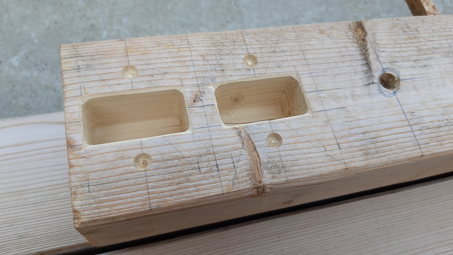

Použil som ju na frézovanie zádlabov do drevených hranolov, v budúcnosti na rôzne výrobky z dreva - možno na frézovanie hudobných nástrojov...

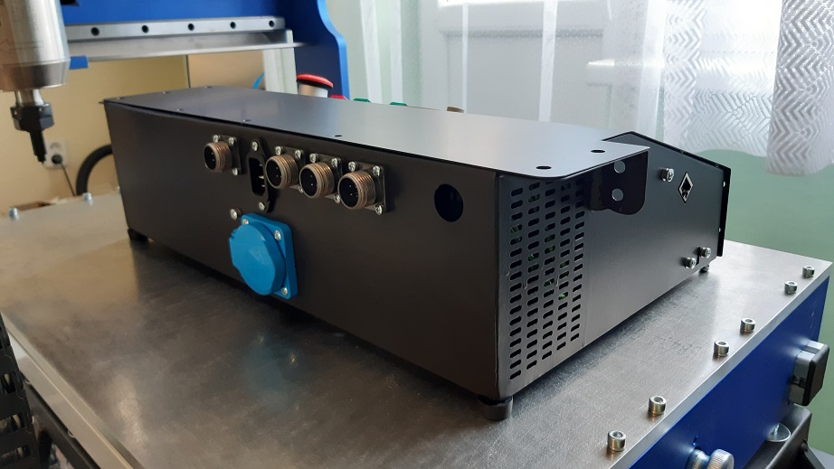

Ty konektory jsou Connfly DS1110?

Vďaka. Áno je to Connfly DS1110-06-04LYP.

Zaujímavý podkladový stôl. Zdá sa že si mal čas aj na dizajn.
Len doporučím na tie vypínače gumové návleky, prach totiž zalezie všade a nie všetko dokážeš odsávať. Skrinku doporučujem chladiť ventilátorom a na druhú stranu umiestniť filtre proti prachu aby sa do nej žiaden nedostal. Ten cyklon na tom vedre musí byť vzduchotesne pripevnený, inak nebude účinne pracovať a veľa prachu pôjde do vysávača. Daj tam aspoň 3 uzatvárače ako sú na čelá prívesných vozíkov(neviem ako sa to volá).

sqad87 píše: 7. 8. 2024, 11:56 Vďaka. Áno je to Connfly DS1110-06-04LYP.
Davej si na ne bacha, nejsou vhodne pro prostredi s harmonickyma vibracema, coz je pripad te frezky. Jejich pajeci terminaly maji v ulozeni velikou vuli a pod vibracemi dochazi k relativnimu pohybu v tom kontaktu.
Pomuze ty naletovane vodice na obou stranach dobre a hlavne blizko terminalum vyvazat. Aby to bylo na obou stranach tuhe, bez moznosti pohybu.

Pěkné 👏 Doporučil bych se hecnout a udělat ty limiťáky co nejdříve, jak kvůli ochraně stroje, tak hlavně kvůli pohodlnému (re)houmování.

shaolin píše: 7. 8. 2024, 12:02 Ten cyklon na tom vedre musí byť vzduchotesne pripevnený, inak nebude účinne pracovať a veľa prachu pôjde do vysávača. Daj tam aspoň 3 uzatvárače ako sú na čelá prívesných vozíkov(neviem ako sa to volá).
Viem čo myslíš, ale s tým nemám dobré skúsenosti. Tie úchyty majú tendenciu prehnúť ten dekel, na čo treba lepšie tesnenie, atď... Svoje spraví aj samotný podtlak toho vysávača a dĺžka hadice - ten samotný podtlak vo vnútri to v mojom prípade utesní. Poklop s cyklónou sa počas toho ako je vysávač zapnutý nedá ľahko zdvihnúť. Ako som to kontroloval po práci, nádoba pod cyklónou bola skoro plná, vysávač vo vnútri úplne čistý.
S filtrami máš pravdu, aj som na to myslel. Dosť by to ale komplikovalo konštrukciu, tak som to vynechal. Inak počas ,,skúšok" prach nebol až taký jemný (ako z cirkulárky napr.), skôr to boli väčšie triesky, ktoré som bez problémov odsal držaním hadice pri nástroji.
Dawe, odkiaľ máš tú informáciu? Ja som o tom nenašiel nič. Zo strany samice (káble od motorov) asi problém nebude, pretože káble sú stiahnuté na konci konektora takou svorkou, a celá samica sa závitovým ,,prstencom" prichytí pevne k samcovi na paneli. Jedine od samca na paneli by mohli vibrovať káble k budičom, vo vnútri rozvádzača. Tie niesú veľmi dlhé, ale tak možno pomôže ich podviazať. Dík za tip.

sqad87 píše: 7. 8. 2024, 12:50 ...Dawe, odkiaľ máš tú informáciu? Ja som o tom nenašiel nič. Zo strany samice (káble od motorov) asi problém nebude, pretože káble sú stiahnuté na konci konektora takou svorkou, a celá samica sa závitovým ,,prstencom" prichytí pevne k samcovi na paneli. Jedine od samca na paneli by mohli vibrovať káble k budičom, vo vnútri rozvádzača. Tie niesú veľmi dlhé, ale tak možno pomôže ich podviazať. Dík za tip.
Za tuhle informaci vdecim Covidu. V te dobe nebyly k sehnani v dostatecnem mnozstvi Hirschmann konektory rady "CM", ktere jsme pouzivali do jednoho naseho produktu. Musel jsem improvizovat a hledat urychlene nahradu. Jednim z kandidatu byly ty Connfly DS1110. Jak sam pises, nemaji v dtsh ci katalogu skoro zadne relevantni aplikacni inforrmace a ani je z vyrobce nedostanes (nemaji k tomu asi nic).
Tak jsem je musel zvalidovat pro nase pouziti sam. No a tyhle Connfly selhaly na shakeru uz pri sinusovych vibracich, kdy bez dodatecneho vyvazani selhaly v podelnem smeru na ten poruchovy mod o kterem jsem psal myslim 2 z 12ks a v kolmych smerech dokonce asi 9 z 12ks. Ten samec je nachylnejsi, podle fotek tam mas celkem silne vodice, tak 0.5mm2 nebo i vic a to urcite vyvaz a over si, ze se to pri obrabeni ani nehne. Problem se projevuje tak, ze zasadne stoupne prechodovy odpor v kontaktu, ten se podle protekaneho proudu zacne hrat, coz zpusobi dalsi problemy.
