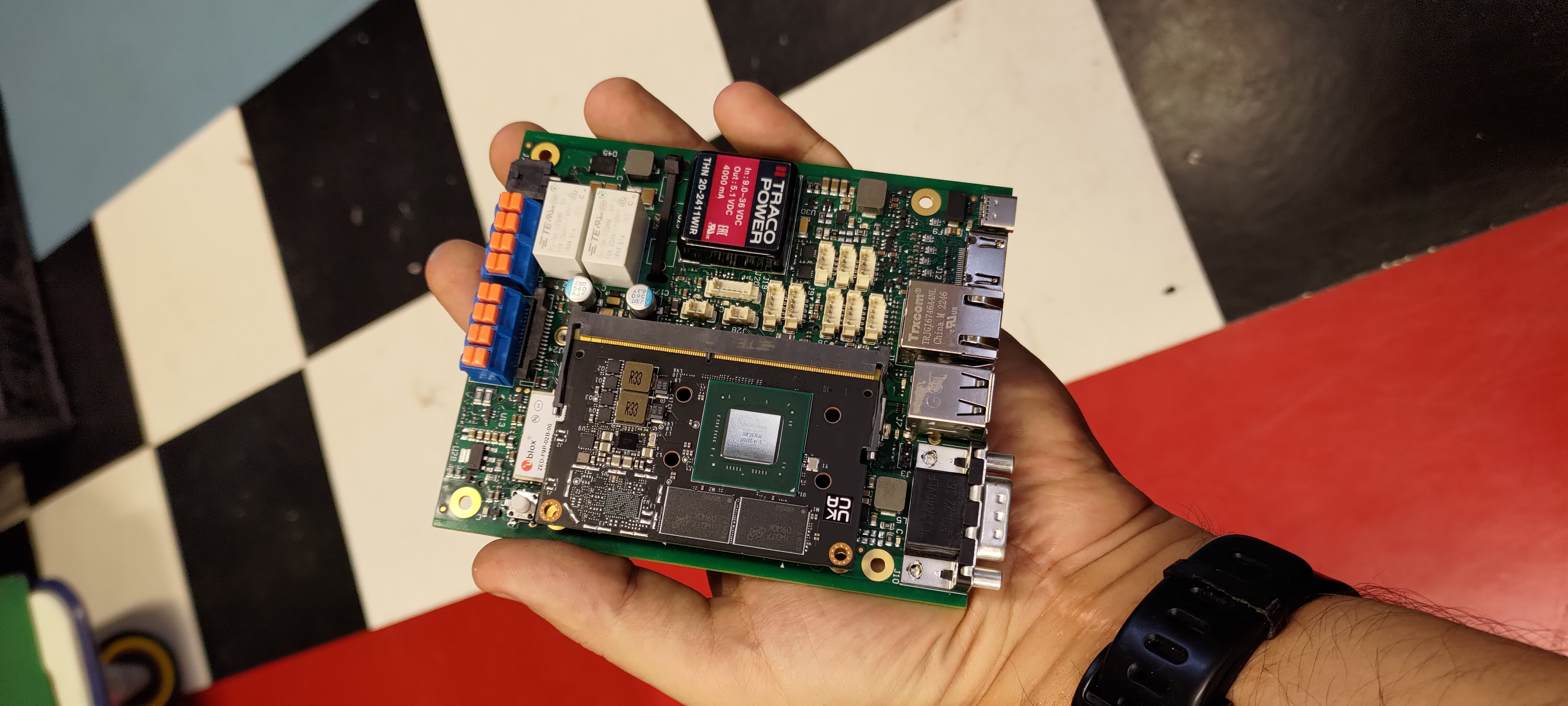

zz912> zrovna s tim ted neco delam, takhle vypada prikladne takovy komplet pocitac vc, odolneho zdroje s 4GB Jetson Nano, periferiema, hodne vykonnou GPS, zespodu jsou jeste v M.2 slotech wifi, LTE, NVMe disk, volne PCIe, basti to od 4W s nabootovanym Ubuntu. Do dlane
