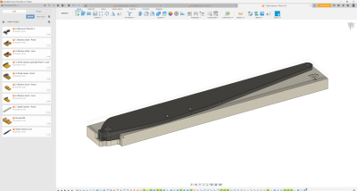

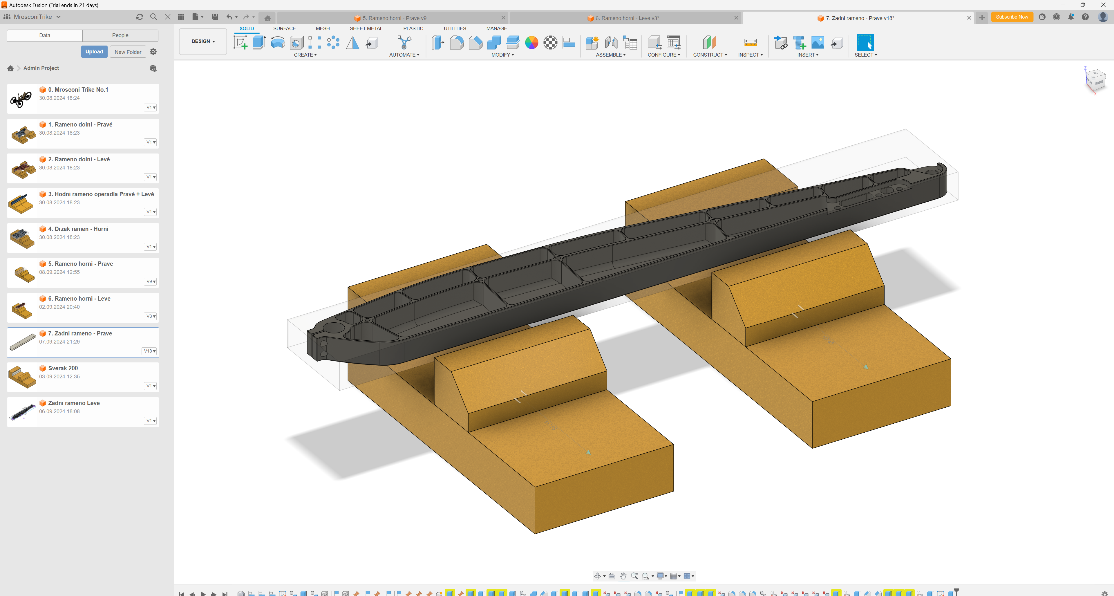

U mně měké desky nahrazuje šablona. Do ní upínám obrobek.

A sondujes nulu az ked je to pevne upnute a zatiahnute? Aj celkom pevne a masivne celuste (pevna strana) na zveraku sa pri upnuti vedia pohnut o 1-2 stovky voci uvolnenemu stavu. A ked uz to mas uchytene tak kontrolujes rovinu tej hotovej plochy hodinkami ci je to rovnobezne s pojazdom v X/ Y ?
Mrosconi
- Příspěvky: 2102
Svěráky 150mm šířka, 200mm pohyb. Materiál upnut a změřená nula na levé zadní horní straně.
Po obrobení se otočí a vloží do přípravku, který byl frézovaný při stejném nastavení svěráku. rovnoběžnost je OK.
Udělal jsem vícero chyb. Jednak na srížeč jsem nepřidal offset a tak mi špička vytvořila tu nepěknou hranu. Díky o m jsem ale zjistil, že to mám mimo. Byla stejná po celé délce, takže je to spíše špatně změřené.
