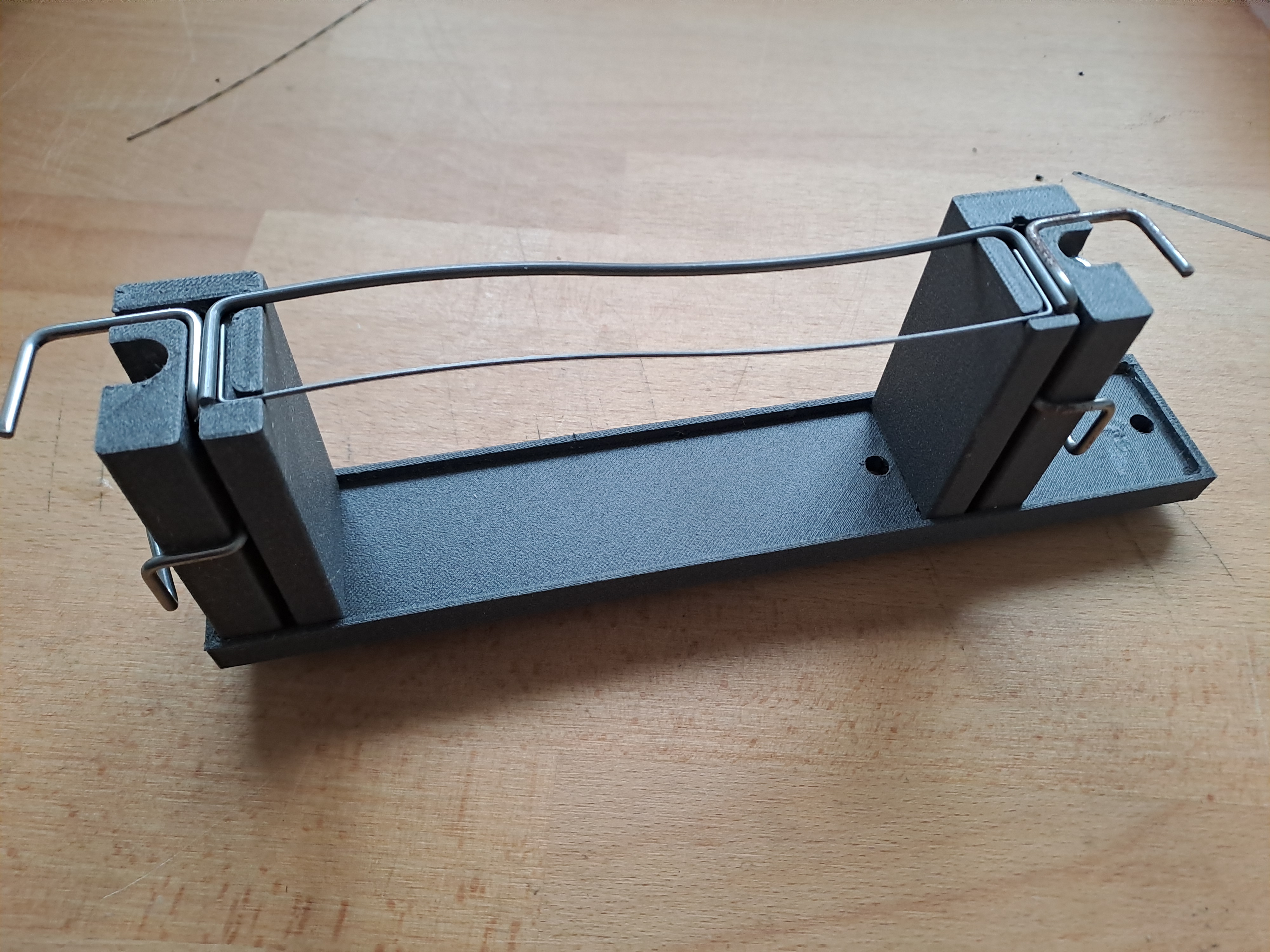

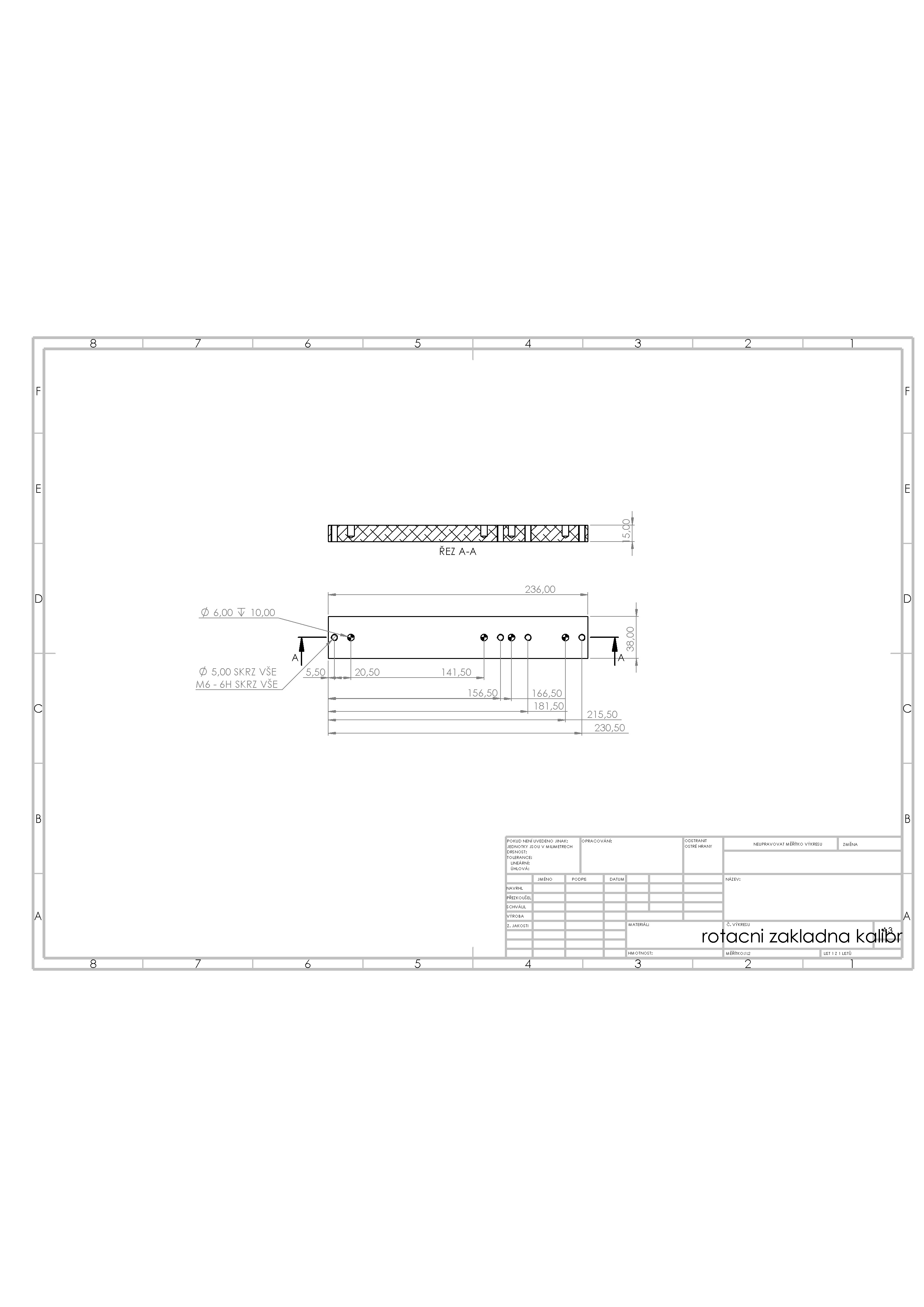

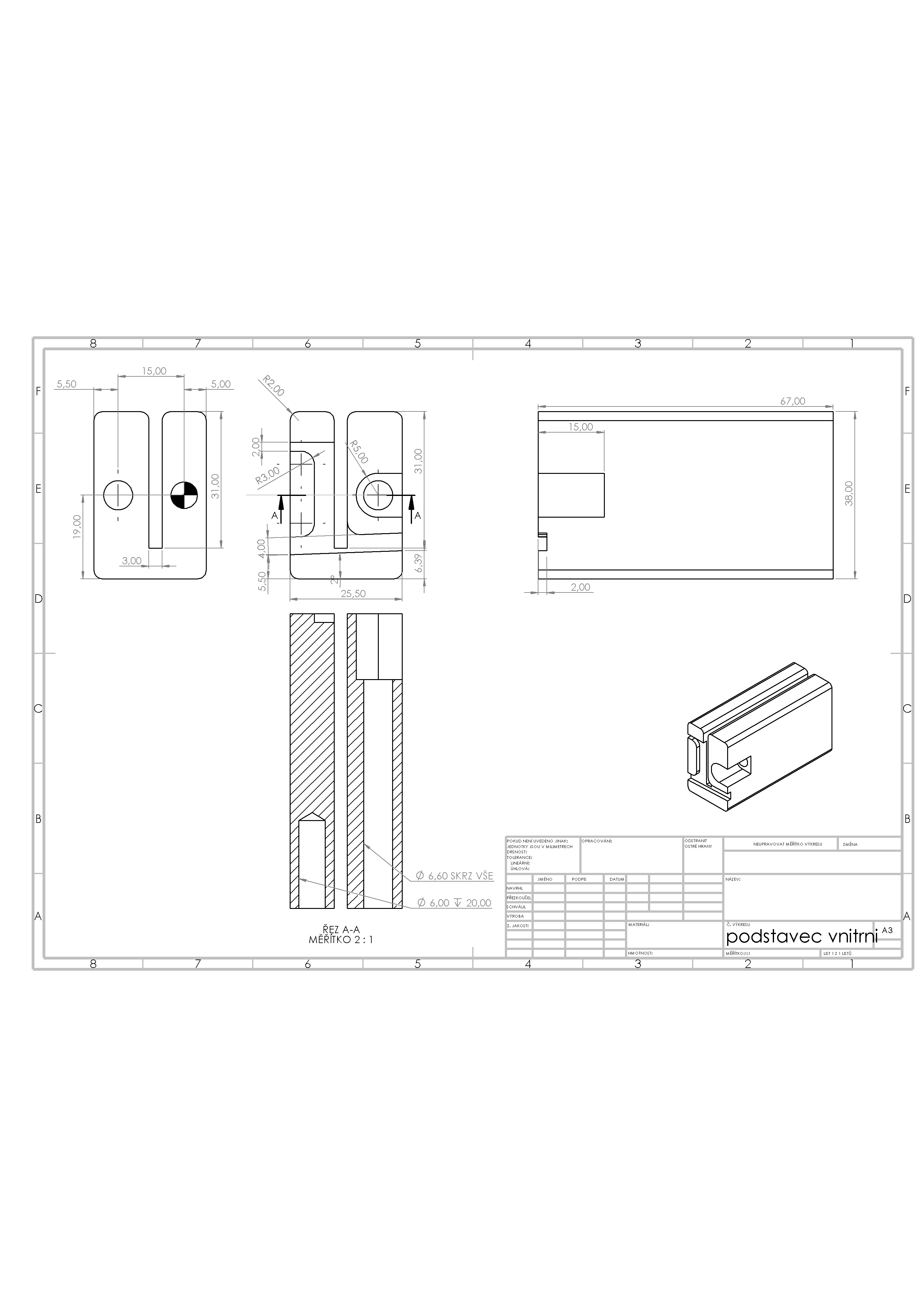

potřebuji vyrobit 1 ks podstavec vnitřní a vnější a 1 ks kalibr. Soubory ve STEP přiloženy.
Po odzkoušení funkčnosti dalších 12 ks podstavce vnitřního a vnějšího.
Materiál Al slitina, přesnost +-0,2 mm s výjimkou vzájemného rozestupu díry pro šroub a kolík.
Nejsem strojař, nebráním se případným úpravám z hlediska snazší vyrobitelnosti.
Děkuji za orientační nabídky ceny a dodacího termínu.

Jsi si jistý tím hliníkem? Teplota tání cca 660 st. teplota tání mosazi cca 900 st.
Aby to nebyl jednorázový přípravek, něco jako odlévání metodou ztraceného vosku :) .

už nějaký rok letuji na hliníkové desce. Díky za upozornění, teď už vím, že to nejde :-) Ale je pravda, že jí chladím vodou.
letuji dva 2,5 mm dráty, cca 30 s ohřev a pak 8 min na chlazení vzduchem. To by mohlo dát.

Tohle je jen model z tiskárny na ověření zakládání. Teď to dělám na Al desce se zářezy a distančními kolíky, ponořené částečně ve vodě. Voda tam je abych mohl zakládat díly a nespálil si prsty. Teď chci mít 12 pozic a chladit vzduchem. Optimálně obě strany najednou. Tím bych si mohl ušetřit měsíc práce za rok.
