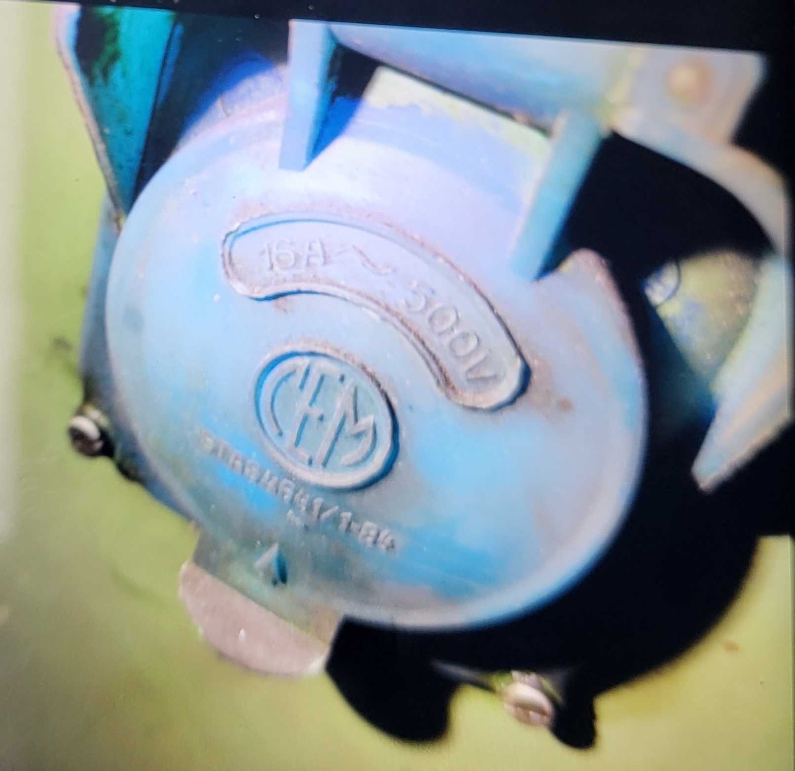

Nazdar všem.
Obrátil se na mě můj dvorní frézař s žádostí o nákup zástrčky pro motor rychloběžné hlavy rumunské frézky FUS22. Zástrčka je na zadní straně frézky. Neřešil jste to někdo?
Omlouvám se za kvalitu fotografií, jsou přefocené z mobilu.
Díky za nasměrování.
PF
Příspěvky: 6573
17. 9. 2024, 10:01
Nevím jestli by nemělo větší smysl to předělat na třeba něco od Hartinga než schánět originál
A pokud jde o cenu, harting není teda fakt levnej, tak třeba vybrat tady
https://www.elektrotechnika-shop.cz/pru ... -ctvercove

Předělej to na https://www.hadex.cz/d431b-konektor-a-z ... l-a-panel/ a čas co ušetříš sháněním, tak můžeš strávit třeba na rybách nebo v hospodě

No na výměnu jsem se ptal jako na první možnost - ale prý nee. Osobně bych tam dal standardní panelovou 4kolíkovou šedou zásuvku CEG1632 (1643).
Příspěvky: 6573
17. 9. 2024, 11:44
petrfilipi píše: ↑17. 9. 2024, 11:32 No na výměnu jsem se ptal jako na první možnost - ale prý nee. Osobně bych tam dal standardní panelovou 4kolíkovou šedou zásuvku CEG1632 (1643).
Tak přesně to bych nepoužil, kvůli možné záměně
No půjde to případně vyrobit/vytisknout není to raketová věda a napasovat na standartní oušitku z vidlice... Ale nevím jestli někoho seženeš a zaplatíš :?

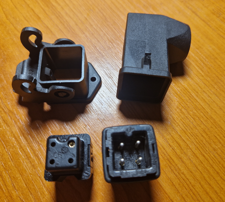

Milan199
Příspěvky: 3703
17. 9. 2024, 11:53
Charon píše: ↑17. 9. 2024, 10:01 Nevím jestli by nemělo větší smysl to předělat na třeba něco od Hartinga než schánět originál
Blbě se zeptám .
Použil jsem na malou brusku tyhle Ilme konektory :
Jsou mezi FM // 230V // a motorky do 400W // Delta serva použitá jako synchronní motor //.
Šel okolo revizák a málem mu jeblo, co prý je to za prasečinu. Oponoval jsem, že jsou to konektory na 250V 10A a nejsou v pracovním prostoru. Jsou zezadu na rozvaděči. Držkoval, že 3x230 generuje mezi piny vyšší napětí a že to tedy nesmí být.
Jak je to tedy správně přípustné ?
Příspěvky: 6573
17. 9. 2024, 12:09
No pokud to máš jednofázové, ok, konektor je papírově na 230V, pak kecá
Pokud to máš třífázově, samo musí být na 400V, mezifázové napětí
Pokud máš konektor podle katalogového listu na 400V, nic nebrání jeho použití
Pokud je Delta na 3x230V zase je to ok, mezifázově je tam jen 230V
petrfilipi
Příspěvky: 9
Registrován: 17. 9. 2024, 9:08
17. 9. 2024, 1:42
Charon píše: ↑17. 9. 2024, 11:44 ...
Jak to myslíš? Byla by tam zásuvka a byla by (předpokládám) pod napětím pouze v případě, že si někde na ovládacích prvcích frézky zvolím zapnutí rychloběžné hlavy.
Nebo bys to nepoužil z toho důvodu, abych motor rychloběžné hlavy nestrčil do jiné standardní 3f zásuvky a tím ho nespustil?
PF
Příspěvky: 6573
17. 9. 2024, 1:52
petrfilipi píše: ↑17. 9. 2024, 1:42
PF
Přesně tak, obě možnosti nejsou dobré, proto se tam dávají nezáměnné
Dřív konstruktéři neměli moc výběr a dalo se co bylo k dispozici v soc. hospodářství, dneska si můžeme vybrat
