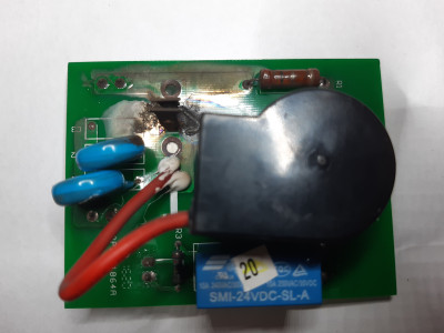

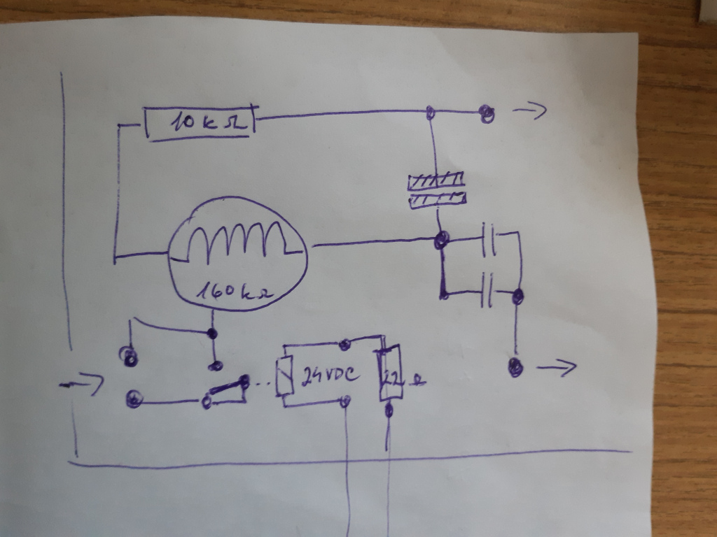

Ahoj, potřeboval bych poradit od zkušenějších borců tady. Mám 7 let starou ruční plazmu Sharks CUT 60 400v, je to samozřejmě čínská srajda a moc toho nenařezala, ale i tak jí občas vytáhnu a teď bohužel přestala fungovat. Prostě jsem jí vypnul, a druhý den už nezapaluje. Nemá pilotní oblouk, jen HF zapalování. Ten HF modul (číslo desky LSD-07-0003-07) jsem ze stroje vyndal a amatérsky překreslil na papír, ale jsem laik tak mne nekamenujte. Na výstupu na prázdno má 300V, ale jiskru mezi elektrodou a materiálem prostě nehodí, takže nezapálí. Změřil jsem kapacitory - jsou OK, relé taky funguje, odpor je 10k (ale měřeno v desce). Ta cívka je pro mne totální blackbox, vedou do ní zdá se 3 cesty, ale co se děje uvnitř nevím, předpokládám že tam budou 2 cívky, odpojení primární od napětí na chvíli naindukuje obrovské napětí, něco jako zapalování jinde...
Ale musím říct, že mám jenom povrchní představu jak tohle funguje jako celek - co je třeba zdrojem té vysoké frekvence - to jiskřiště (nebo jak se tomu nadává - prostě ty 2 očouzené velké měděné kontakty blízko u sebe, viz obrázek)? Dokázal by prosím někdo jednoduše popsat jak má to HF zhruba fungovat? Nebo to tam má jiný důvod?
Dík předem za každé popostrčení, rád bych ten modul zkusil opravit, ale počítám i s tím, že možná funguje a problém je třeba jinde, jen tohle je tak nějak na ráně první :)

Jo a těch 300V jsem naměřil i na samotném hořáku oproti uzemnění, takže ten vypadá OK.

zapomněl jsem ten nákres, tady je

Aha, tak to je gól, já to právě opravil. To "jiskřiště" mělo propálenou dráhu mezi kontakty přímo k kuprexitu, tak jsem to vybrousil a ejhle už to jede.
