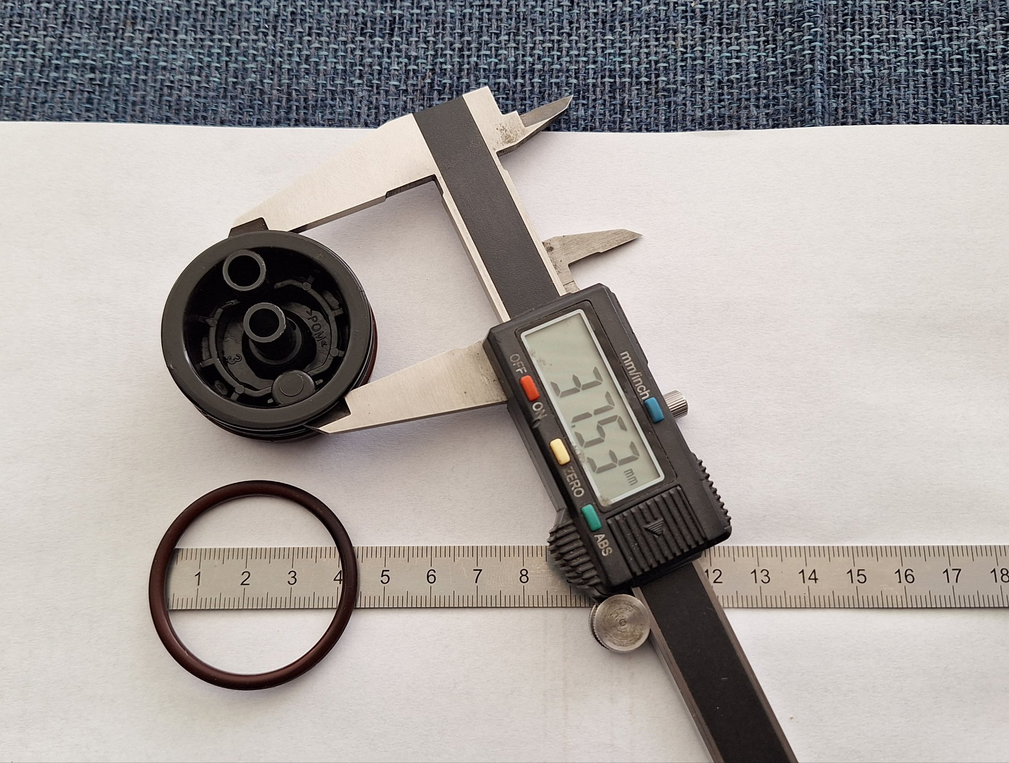

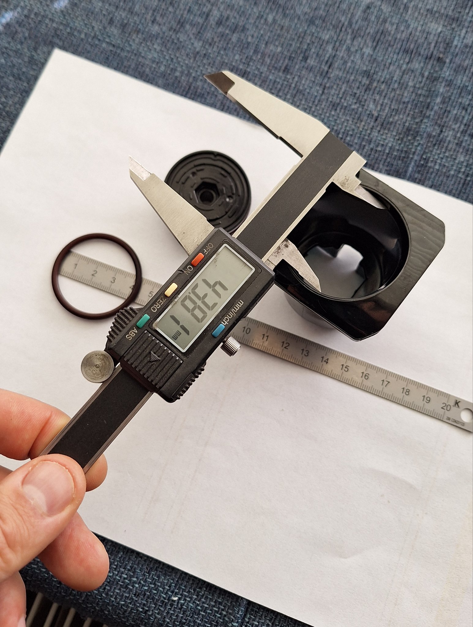

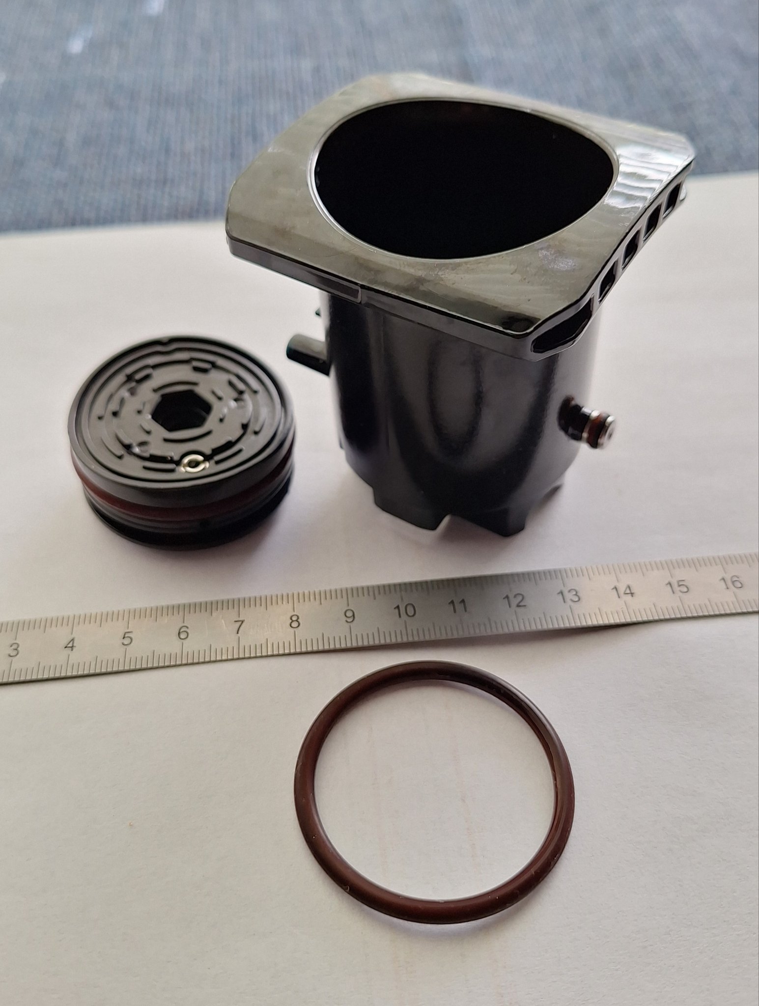

jednotka Tchibo, potřeboval bych vyměnit tato těsnění (přijde mi, že těsní nějak moc, skoro se s tím nedá hnout - imho nějak zdegradovala a jsou taková lepivá).
Profil je kruh fí cca 3.5mm. Věděl by někdo, kam na ně (v Čechách), prosím? Na ebayi jsem něco našel, ale beru to jako nouzovku. Jednotka je kompatibilní i s jinými výrobci.

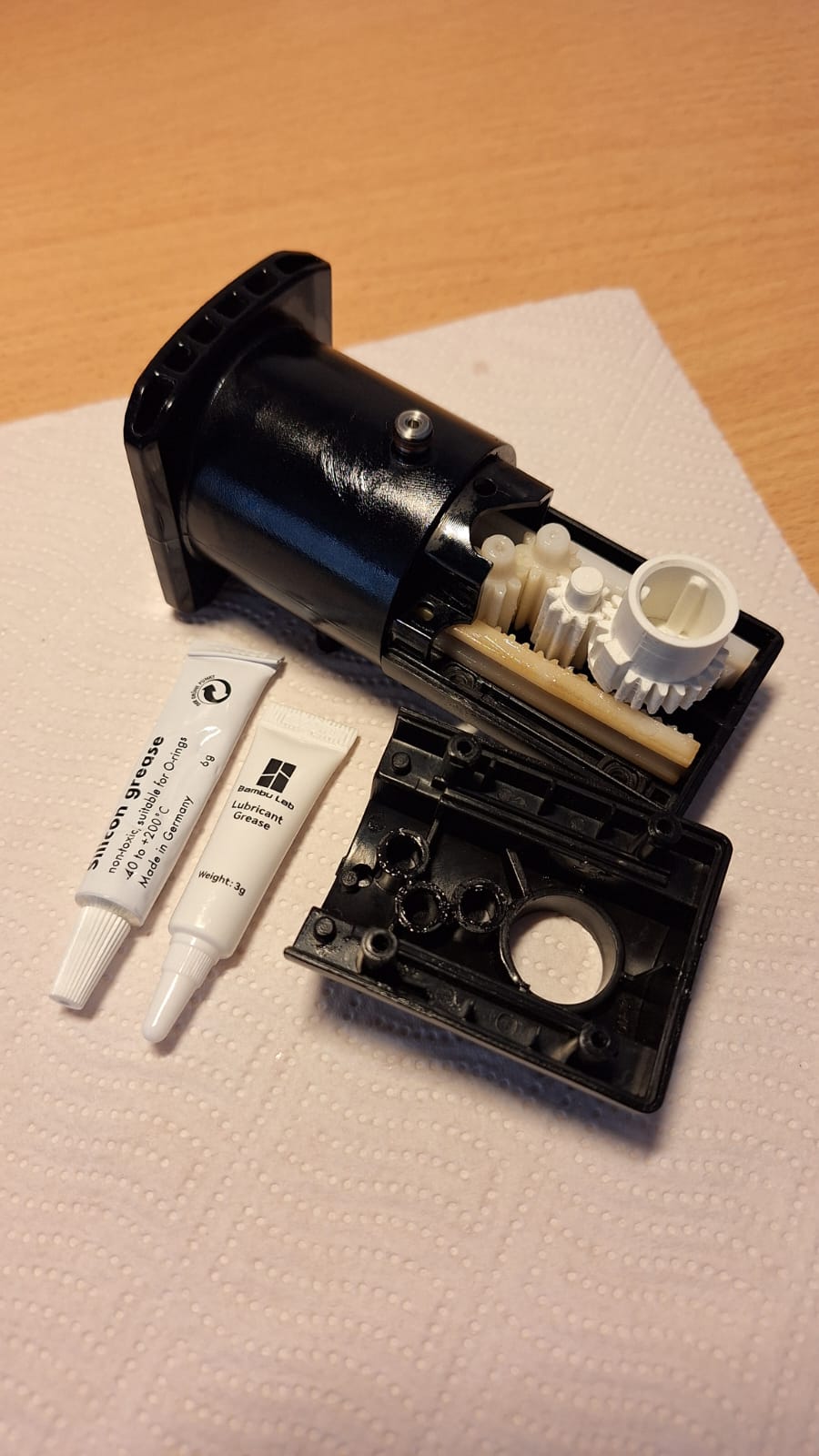

Tak mám opraveno. Kroužky moc neseděly (o půl mm větší průměr profilu), naštěstí jediné, co jsem asi potřeboval, bylo to mazivo, máznul jsem staré kroužky a vnitřek tubusu a jezdí to jako po másle!
