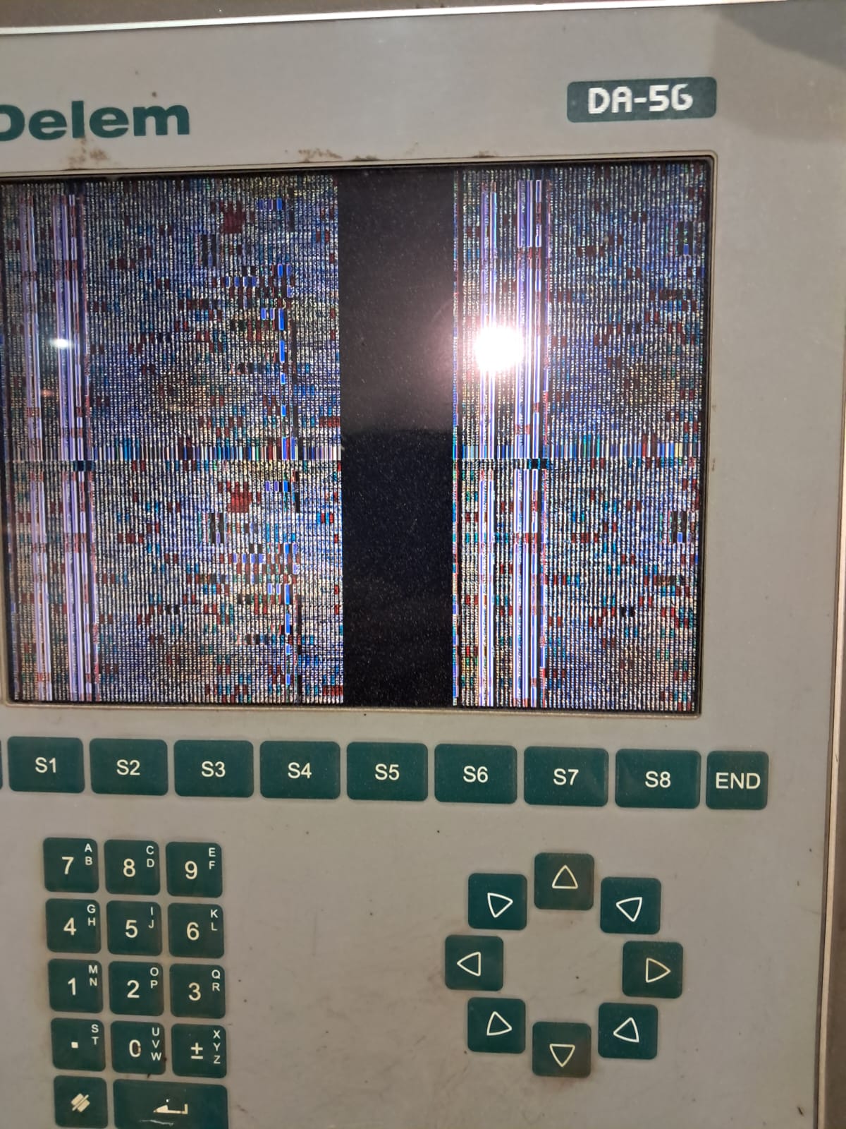

v práci řešíme problém s ohraňovacím lisem APHS 4112x300 s řídící jednotkou DELEM DA-56. V chladějším období roku (když klesne teplota na hale), tak se nahodile vyskytne problém, že stroj "vypne" a na displeji se ukáže jen zrnění (vit příloha). Prý to děla hlavně po prvním zapnutí (ráno). Chybu to hlásí jak pod zátěží, tak v klidovém režimu. Vím, že to je hodně specifický problém a hodně stručně popsaný, nicméně o moc víc informací od obsulhy k tomu nemám. Možná jste se tu s tím třeba někdo již setkal u jiného stroje.
Díky za každou informaci.

Moje křišťálová koule říká, že by to mohly být vyschlé elektrolytické kondenzátory.
Ale jejich výměnu bych svěřil někomu, kdo tomu rozumí.

A nebo tam může být někde studeňák.

to se těžko hledá
než dojede servis tak už to zase chodí
já bych to u sebe řešil tak, že bych se snažil najít alespoň uzel který to dělá
v okamžiku kdy to začne blbnout zahýbat konektory, deskami, vzít horkovzdušku a zkusit ohřívat video výstupní obvody v ŘS, desku v monitoru a tak
znamená to ale do toho stroje trochu vidět, mít vůbec možnost se v tom vzhledem k firemním poměrům šťourat a něco o systému nastudovat, mít nějaké alespoň základní vědomosti o elektrice
začít bezhlavě vyměňovat elektrolyty asi není úplně cesta
i když nějaký C se ztrátou kapacity a vysokým ESR to docela dobře být může
samozřejmě nějaká bezpečnost
běžná obsluha asi nemá šanci
v nějakém korporátu to asi skončí postupnou výměnou výměnou bloků autorizovaným servisem, suma šestimístná

Je to tak. Když objedním servis, tak přijedou a stejně v tu chvíli na nic nepřijdou. A každá hodina výjezdu stojí samozřejmě peníze. Také padla myšlenka, vyměnit řídící panel, ale to samozřejmě nemusí být řešení. Ten stroj je starý 14 let a je v provozu v podstatě denně. Stroje se snažíme udržovat a obmněnovat, ale zrovna ohraňovák momentálně není na pořadu dne.
