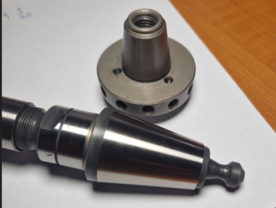

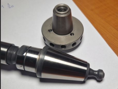

Ano dávám to do Bodycote v Liberci.
Dělají mi většinou dva "procesy" tedy hloubka by měla být okolo 0,4 mm. Když jsem díl zkoušel soustružit tak z pohledu obrábění je ta povrchová vrstva taková víc zušlechtěná. Ale určitě je to víc nežli setiny.
Drsnost se nijak nezhoršuje. Povrch je potom jenom takový sametový // zmatnělý // Barva se trochu liší podle materiálu, ale je to takové šedo - hnědo - zelené.
Povrch Ra 0,2 už asi bude spojen s vyšší přesností a tam bych už se s broušením před implantací nespokojil. Většinou si ale díly vyrábím pro sebe a až takhle přesně to nepotřebuji.
Ty ISO trny si dělám už asi 30 let. Tehdy se tu nedaly sehnat jiné nežli ty socialistické a tak jsem si udělal vlastní normu. Ten vlastní kužel je ISO, ale je zkrácený a ten vtahovací hříbek je tam zrovna vyroben jako součást trnu.
První jsem dělal ze 14220 a cementoval / kalil. Pak jsem byl upozorněn, že si ničím dutinu ve vřeteni. Takže jsem je potom dělal z 15260 a zušlechťoval. To se muselo brousit - bylo to opálené.
Nyní už je dělám výhradně z té 15142 QT. Ze začátku jsem to zkoušel úplně bez tepelné úpravy, ale trpěl ten hříbek.
Pokud si dobře vybavuji tak ta implantace na jednom trnu přišla asi na 60 CZK.

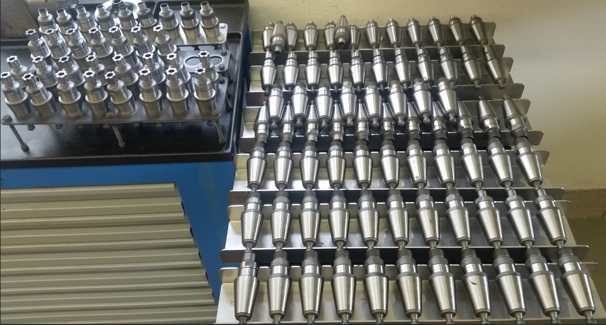

Na týhle fotce jsou ty stojánky vlevo ty ve kterých mi to "implantují" Jde o to, aby se upravil i vnitřní kužel pro ER kleštiny.
