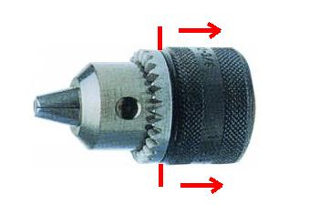

Mám takú takú hlúpu otázku: Dá sa nejako rozobrať obyčajné skľučovadlo na vŕtačke? Nejako ide veľmi ztuha a asi by som to mal nejako prečistiť, len neviem ako. :oops:

Pomoze ho umyt (nafta, benzin, atd.), parkrat ho v kvapaline uplne otvorit a zatvorit - budes prekvapeny kolko spiny z neho vyjde. Potom vysusit a jemne premazat.

Některá sklíčidla se dají rozebrat tak, že se stáhne rádlovaný kroužek viz obrázek. Pak se uvolní ozubení které je z výroby rozlomené …
Většinou jsou sklíčidla bohužel zapertlovaná natvrdo. :cry:

nerozoberat .. zahodit ..
Totiz cena sklucovadla nezodpoveda nakladom za jeho rozobratie a zlozenie .. (mimochodom nie vzdy je normalne zlozenie mozne, zavalcovat ten plech na vencek je v domacich podmienkach problem).
Ak sklucovadlo aj po premyti (benzin, nafta .. atd) drhne .. na 90% ma olamane vnutorne zavity a s tym ani rozobratie nespravi vobec nic. Hlavne sa tak olamu sklucovadla pouzivane v low cost priklepkach .. Kalene zavity proste prasknu po tych narazoch).
