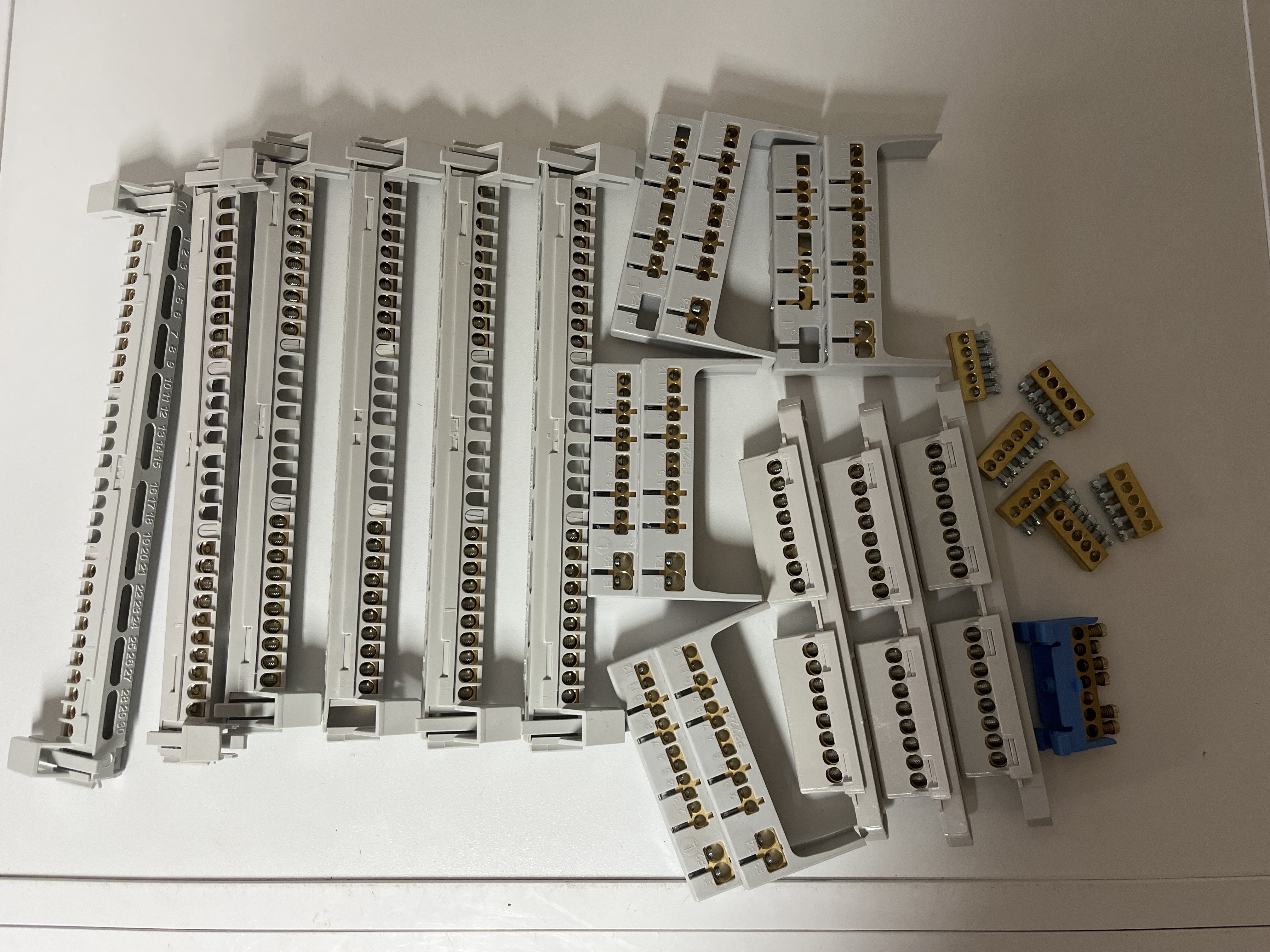

Prosím o radu, pod jakým označením (norma) hledat šroubky do svorkovnic (nulových a zemnících můstků) Eaton.
Obrázek
Jasně, normálně se šroubky nemění anebo se vymění celý můstek, ale potřebuju ve škole pospravovat výukové panely a nějak z principu nepotřebuju ty metry mosazi, ale za to stovky nových šroubů. :)
Naše jsou M4 a s takhle malou hlavou je v místním železářství nemají.
Díky za pomoc, Radek

Díky za nasměrování. Hlava raději na "takový křížek s jedním směrem durch i na plochý šroubovák" - kombinovaná křížová drážka.

No na netu jsem tyhle šrouby nenašel - nicméně jediné co jsem našel je lišta EB166 - 1m s 166 šrouby.
Možná by věděli kluci co dělaj Elektro zda se daj sehnat - jenicek, Charon

No zrovna ty šrouby v těch můstcích jsou taková ta divná kvalita co do nich kloudně nepasuje žádný šroubovák.
Nebylo by rozumější tam dát pozinkované imbus červíky ?

Imbus červík je výbornej hlavně pro fázový svorky, ještě lepší volbou je šestihranná hlava na plochej ocelovej klíč a pokud to nejde povolit, tak na to špláchnout kýbl vody :lol: :lol: :lol:
Ne, nevím kde sehnat samostatně šroubky, asi bych to řešil koupí svorkovnice v metráži nebo kdybych chtěl bejt jó ekologickej, tak bych obešel pár rozváděčů a nepoužitý bych z nich vyšrouboval.

Nejjednodušší budou komplet nové můstky, povolím a utáhnu dva šroubky a vyměněno... jen to vysvětlit šéfovi :)

Mohu za poštovné dát toto.
