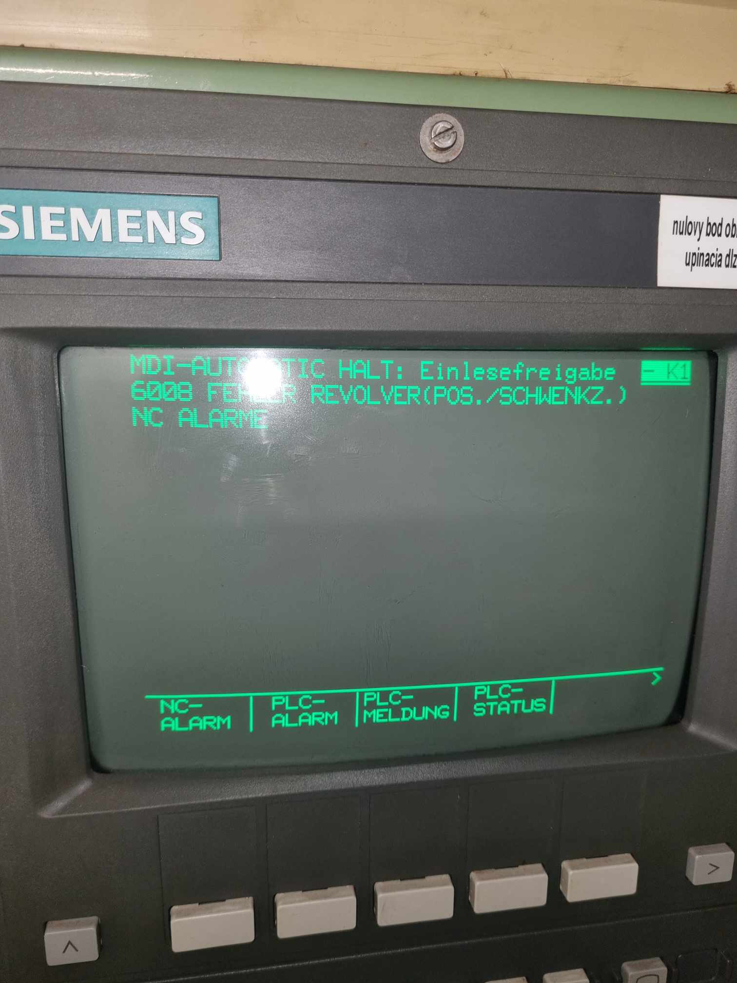

Zdravím
Podarilo sa mi dostať k tomuto sústruhu. Po nahraní zálohy parametrov sa všetko rozbehlo, posuv osí aj vreteno. Avšak, mám problém s nožovou hlavou. Ak som v režime JOG a stlačím tlačidlo na ovládacom panely pre výmenu nástroja, hlava sa otočí o jednu pozíciu. Ak som v režime MDI a programovo vyvolám nástroj, hlava sa začne otáčať a stroj vyhodí chybu.
Mál niekto podobnú skúsenosť alebo by mi s tým niekto vedel pomôcť?
Za každú radu budem vďačný.
