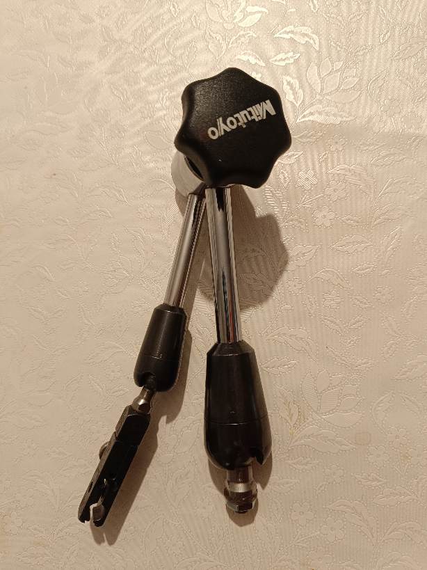

Dostal som 2 zánovné stojančeky Mitutoyo. Jediný problém je, že horšie chodia v guľových kĺboch. Dá sa stojanček bez ujmy rozobrať, vyčistiť a zložiť?
Poradí niekto ako na to?

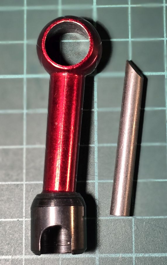

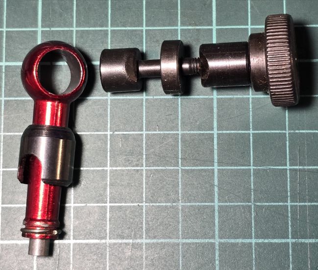

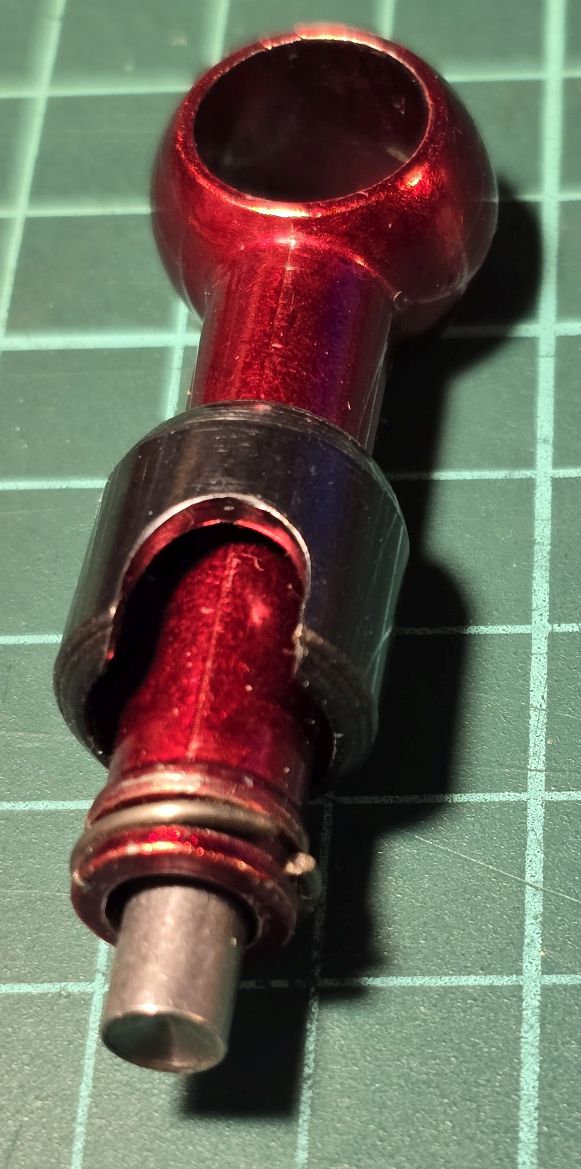

To záleží na tom zda je to mechanický - s tím jsem se setkal tam to není problém ale třeba hydraulika s tou jsem se nesetkal.
V mechanickém jsou tyčky které od šroubu tlačí na kuličky v koncových kloubech.
Bohužel nejsem doma a tak Ti to nevyfotím - mám tam pár kousků rozebraných. :-(

Úprimne netuším či je hydraulický, alebo mechanický. Nieje na ňom žiadne ďalšie označenie, podľa ktorého by to šlo identifikovať. Možno bolo na magnete, ten však ku mne nedorazil.

Posílám fotky mechanického - kdyby si chtěl z toho cokoliv vysvětlit, ptej se. ;-)

Příspěvky: 3882
18. 10. 2024, 2:42
ďakujem, pozriem na ten môj detailnejšie a uvidíme.
