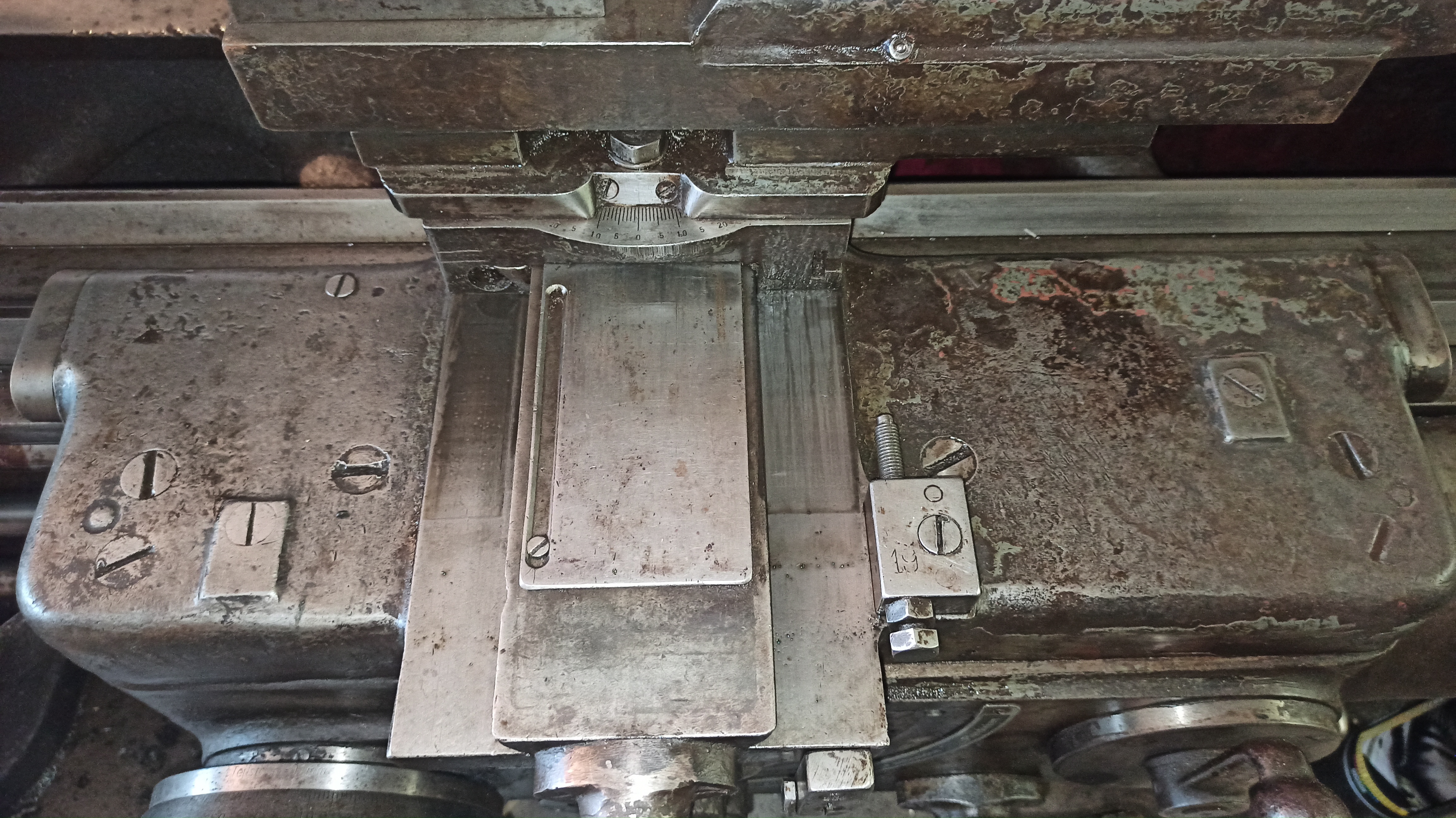

Zdravím, potřeboval bych poradit s výměnou olejů. Do suportu podle doporučení řídký motorový olej. Akorát vůbec nevím kudy ho tam dostat 😀.

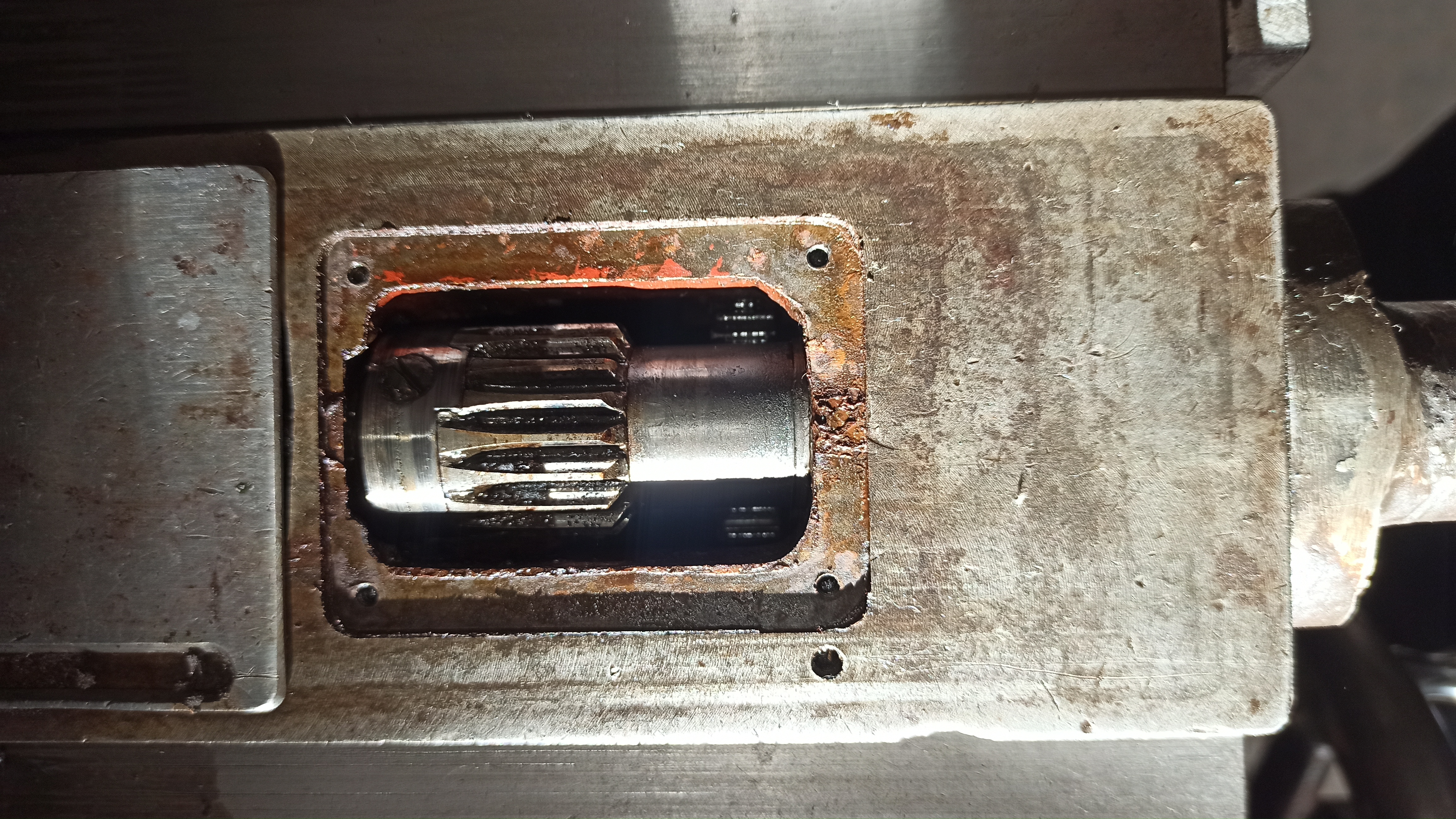

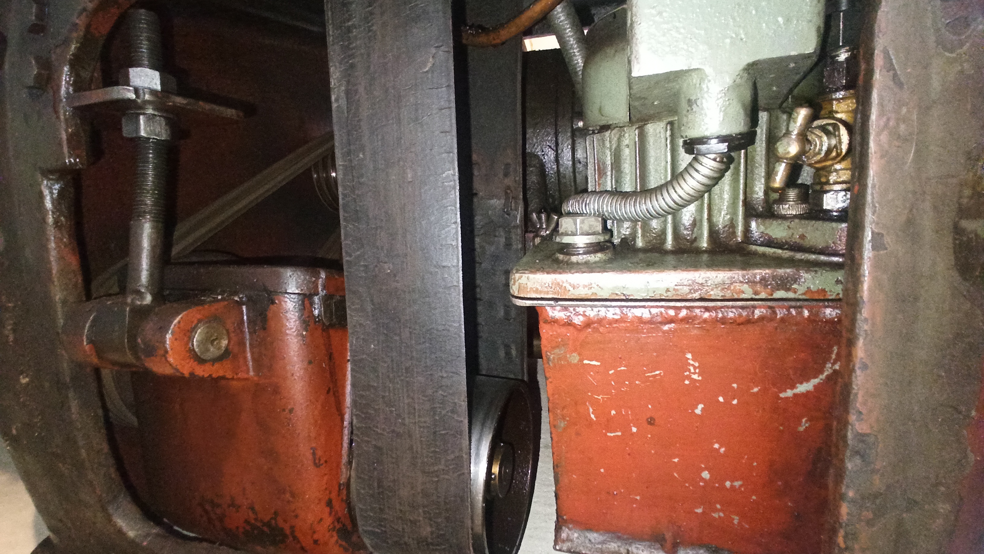

Na druhém obrázku pokud hádám správně by měla být nádobka s čerpadlem na mazání vřetena kam přijde J3.
Ještě je potřeba vyměnit motorový olej v převodovce, úplně teda nevím kde to hledat 😃.

nepoznám síce tento konkrétny stroj, ale na suporte by som skúsil dať dole ten krycí plech nad posuvovou skrutkou ( ten s drážkou,ak povolíš šrób, mal by sa dať odsunúť). Na viacerých starších strojoch sa olej so suportovej skrine nalieval takto zvrchu. Ak zistíš, že tam nieje žiadna komunikácia s olejovou vaňou, daj sem ešte fotku spredu a zboku.
Čo sa týka druhej fotky, povedal by som, že olejová zátka je tá čiastočne odtiahnutá, čo je na fotke pod husím krkom od motora. Niekde naspodu tej vane ( a zrejme aj na suporte to bude podobne) obvykle býva podobná skrutka na vypúšťanie starého oleja, je dobrý nápad predtým ako tam naleješ nový olej skontrolovať, či je dotiahnutá, nemá poškodené tesnenie a netečie.

Tak jsi měl pravdu je to pod tím plechem. Díky
Ten vřetenový olej se údajně měnil tak že se vymontovalo čerpadlo, vytáhla se nádobka a vylilo se to. Já bohužel nemám tak dobrý přístup (soustruh je blízko zdi) tak bude muset stačit že to odčerpám přes nalévací otvor.
Vůbec ale netuším kde vyměnit olej převodovky.

Som rád, že aspoň polovicu máš vyriešenú. Prevodovka je to vľavo na fotke s klinovým a plochým remeňom? Pozri sa, či na vrchnáku nieje nejaký skrutkou zaslepený otvor. Je ale možné, že treba dať dole veko tej prevodovky aby si tam olej dolial. Moc sa to na Nemcov nepodobá, ale možné je všetko.
P.S.: vyzerá, že mám pravdu. Pozri, na tejto stránke je kopec fotiek súčastí tvojho sústruhu vrátane rozobratej prevodovky. Nevidno žiaden plniaci otvor.
https://www.lathes.co.uk/karger/page4.html
