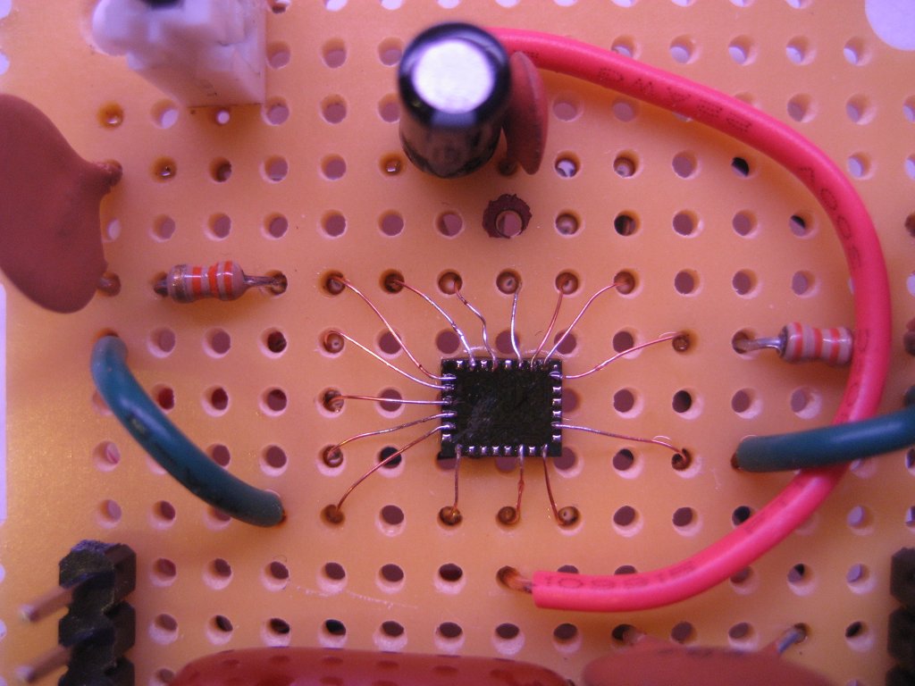

Na tohle pripajis drat uplne v pohode, netreba se toho bat. Ty mensi plosky maji 0.2x0.3mm coz je obdobne jako klasicke QFN pouzdro na kere se paji draty zcela bezne. Prilep to nekam na zada lepidlem a normalne tam pajni treba 0.1mm dratek.

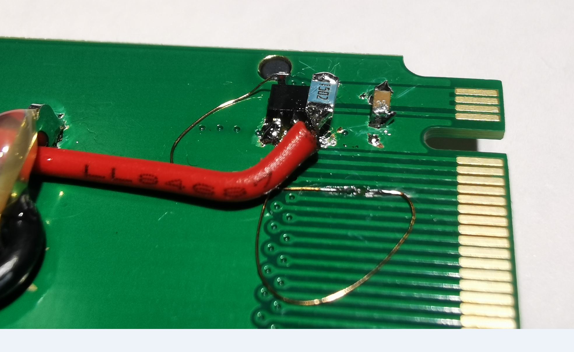

26. 10. 2024, 7:54
Pripadne si kup nejaky v SOT pouzdru, na ten pripajis i normalni tlusty drat s klasickou izolaci. Tady jsem delal nejakou upravu SSD, tenci drat ma 0.1mm, tlusty je klasicky 18AWG drat cca 1.5mm silny (s izolaci) primo na SOT6 pouzdru.

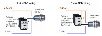

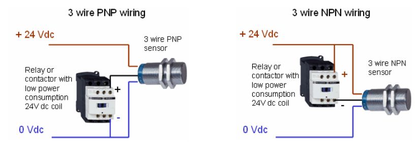

Pipik píše: ↑26. 10. 2024, 3:56 ...nebo nejde a můžu vesele připojovat PNP čidlo na COMMON +24V, čili zátěž proti UCC ?
Komunikace, telemetrie, automatizace, pohony...
Pipik
Příspěvky: 1245
Bydliště: České Budějovice
27. 10. 2024, 3:31
ok1in píše: ↑27. 10. 2024, 2:58
Díky, ale tyhle obrázky mám, ovšem vůbec nic neříkají nic o tom jestli to lze nebo ne. Říkají jen jak je to myšleno či jak by to mělo být. Jenže tady není žádné relé, ale pravděpodobně nějaký tranzistor. Kdyby aspoň člověk věděl jak je to zapojený v tý mese, aby to k sobě sedělo. Taky je fakt že vůbec nevíme jak je skutečně zapojený výstup z toho čidla, jestli tam třeba vůbec je nějaký pullup/pulldown.
