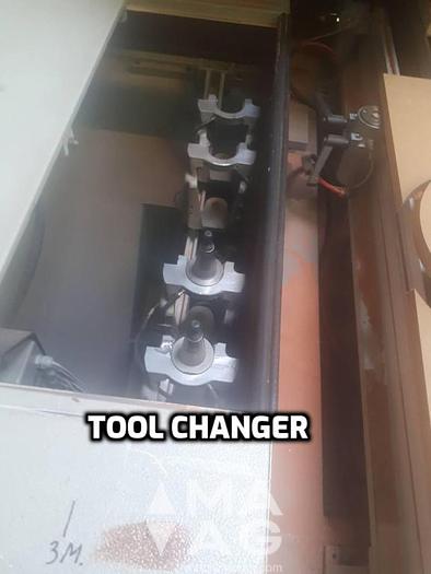

Cavte, vie mi niekto helfnut?
robim vymenik pre frezu a uz som M6 remapol ale ked do vymeny napisen nejaky kod tak bud ni to hodi vsetliake hlasky alebo to nerobi nic, asi to je nalinkovane dobre lebo ked vymenu vyhodim tak mi to hodi chybu ze ten subor vymeny chyba...
neviem ci tie subory s pythonu mam spravne urobene a aj mozu byt aj z inej verzie linuxcnc ja mam 2,8. Snazil som sa to urobit podla : viewtopic.php?t=32354&hilit=remap ale nejde to ako osm myslel.
mam takyto vymenik, kazda poozicia z 5tich sa vysuva hore a zasuva dole, je tam cidlo na dolnu aj hornu poziciu + kontrola ci je vlozeny nastroj. Vsetko mam sfunkcnene, ide len o ten remap
Obrázek
skusal som to aj podla oficialneho navodu na 2.8 ale aj tam som robil nieco zle...
+ ako bonus mi zacal linuxcnc v kazdom importovanom gkode hadzat chybu ako keby nepoznal komentar v gkode...
zalohu konfiguracie som urobil je to priecinok "zaloha 27 10 2024 pred vymenikom nastrojov"

linuxcnc nabehol v pohode ako aj predtym len teraz uz nepise chybu pri spusteni frezovania, akurat sa zastavi na "vymen_nstroj.ngc"
ked pustim "vymen_nastroj.ngc" manualne tak mi urobi co ma, ale zaujimave je ked to ide cez remap
v gkode mam riadok na vymenu nastroja: N9 T 106 M6 (freza blablabla...)
vtedy sa pusti "vymen_nastroj.ngc" a stane sa to ze mi neurobi vsetky krory ako ked to pustim "vymen_nastroj.ngc" manualne, je to mozne ?
toto mam vo "vymen_natroj.ngc" :
O<vymen_nastroj> sub
(otvor vymenik)
M64 P24
M65 P25
(cakaj 5 sekund)
G4 P3
(zatvor vymenik)
M64 P25
M65 P24
O<vymen_nastroj> endsub [1]
m2
otvori sa vymenik a nic viac...

O<vymen_nastroj> sub - neobsahuje M6, nebo nic, co by dalo pokyn interpreteru pro ukončení výměny. Takže se to múže chovat nepředvídatelně.
Jeste Ti tam chybí:
Kód: Vybrat vše
; we must execute this only in the milltask interpreter
; or preview will break, so test for '#<_task>' which is 1 for
; the milltask interpreter and 0 in the UI's
O100 if [#<_task> EQ 0]
        (debug, Task ist Null)
O100     return [999]
O100 endif
Tato cast kodu slouzi k tomu, aby fungoval spravne nahled g-kódu

Uz to asi frci, mal som problem v hal, nieco som tam vymazal. Keby nieco napisem
