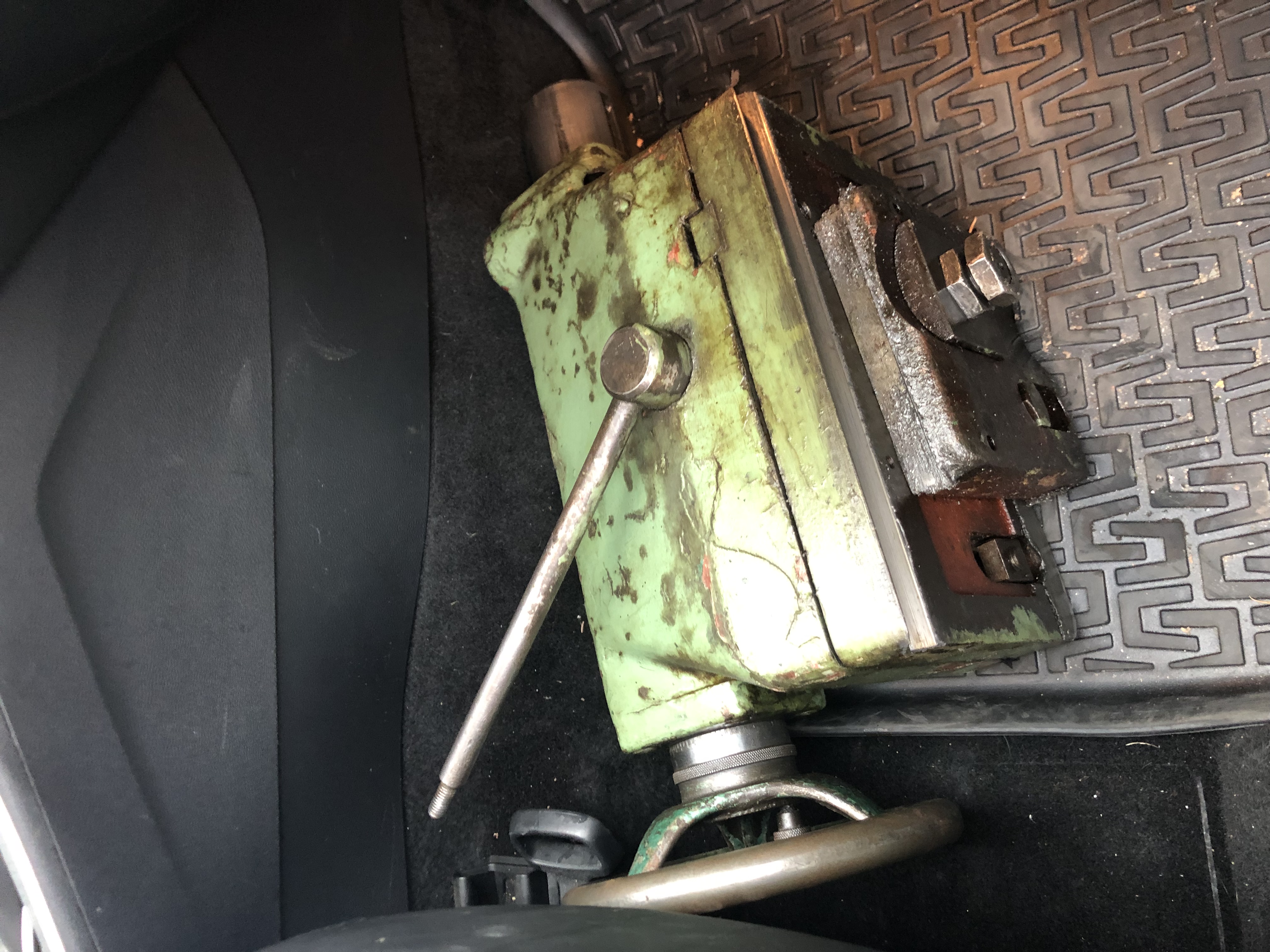

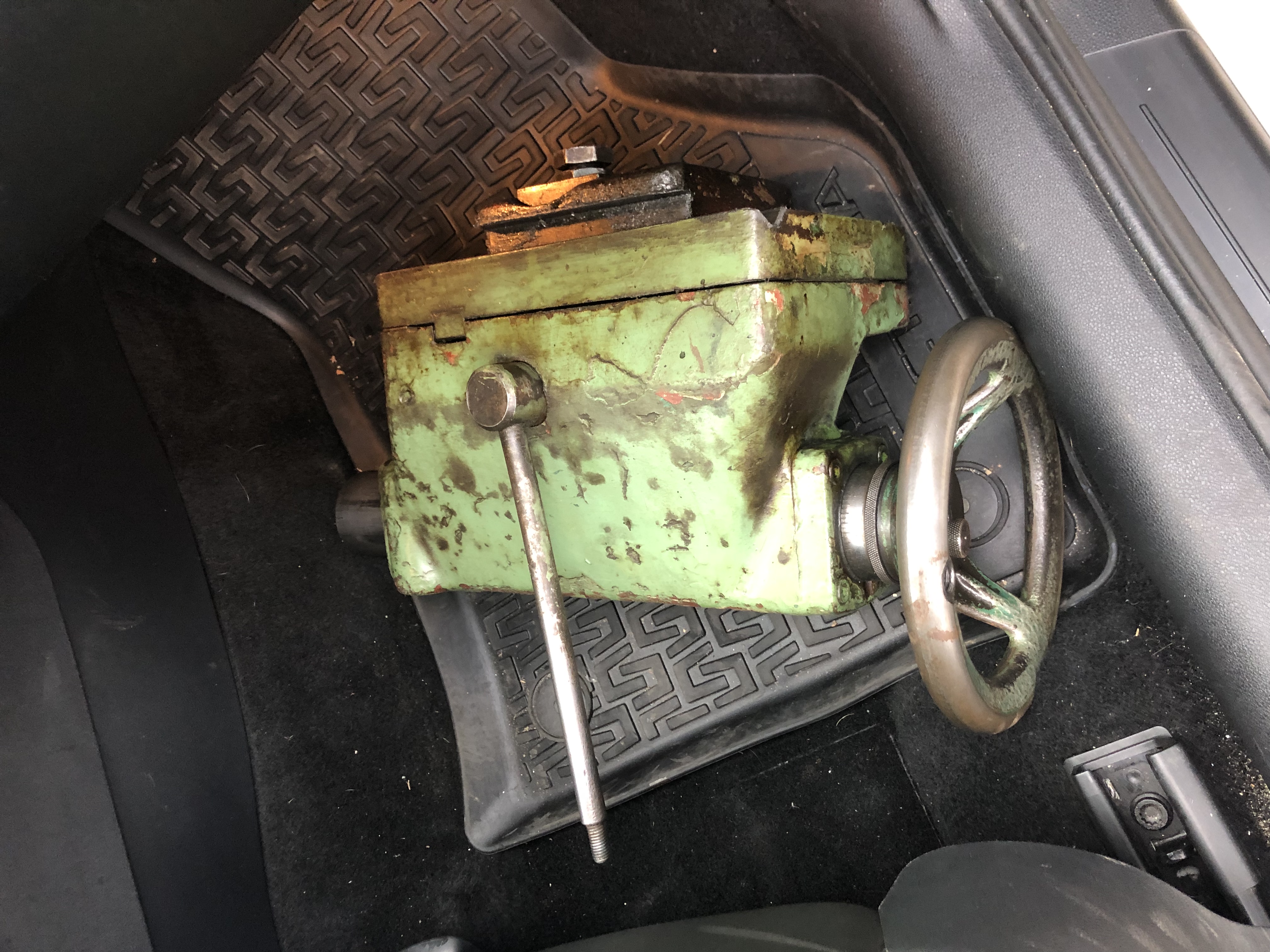

Po dlouhé době se mi podařilo sehnat chybějícího koníka k mému SU 32. Nicméně ho někdo odlehčil o kompletní páku aretace piňoly. Našla by se dobrá duše která by mi poslala nějaké foto s pár rozměry ať vím co vyrobit. Teď tam na mě kouká jen díra skrz. :D

Hádám že tam budou dva válečky se sraženou hranou. V horním díra, ve spodním závit. Ale je to vše?

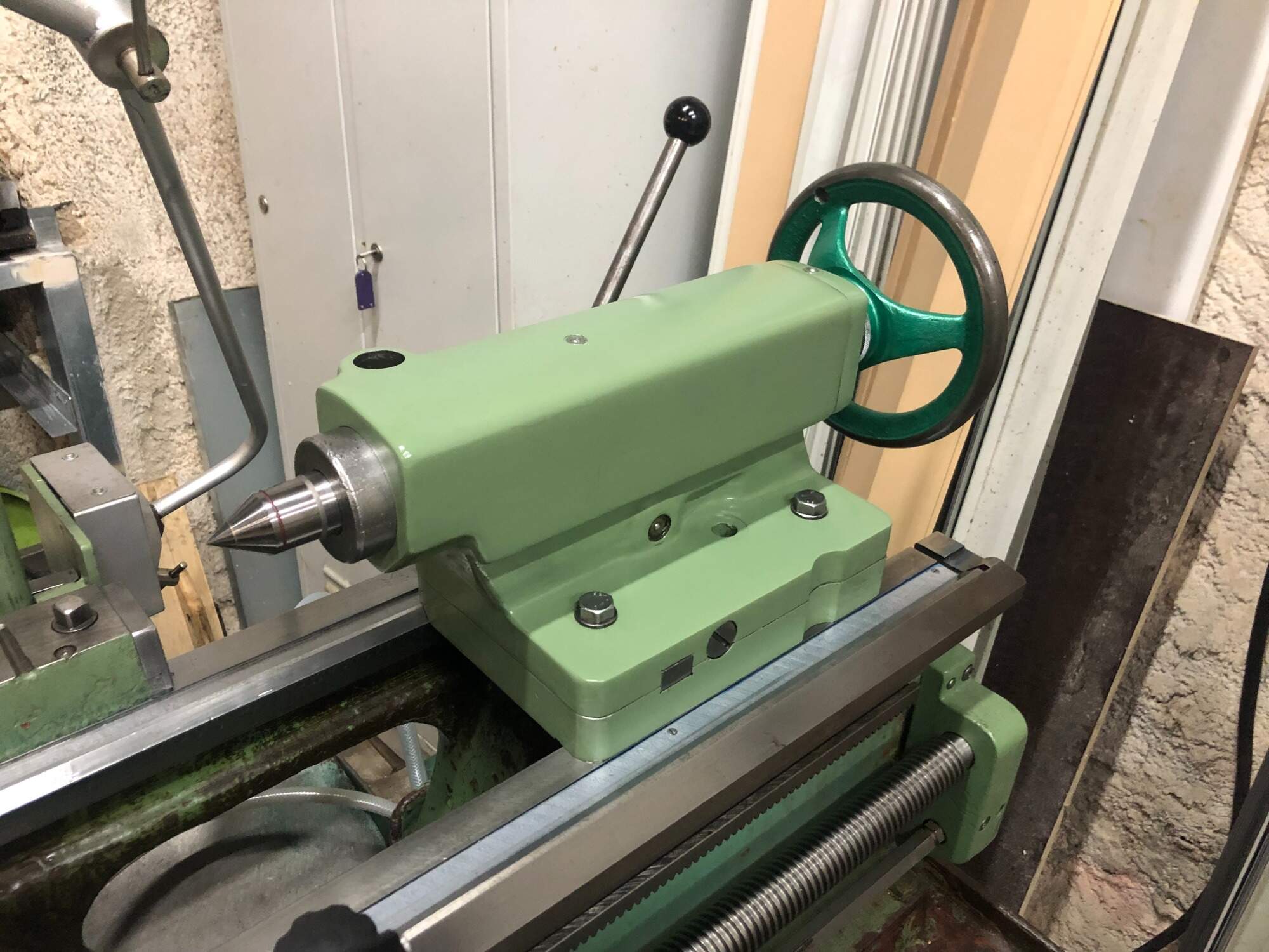

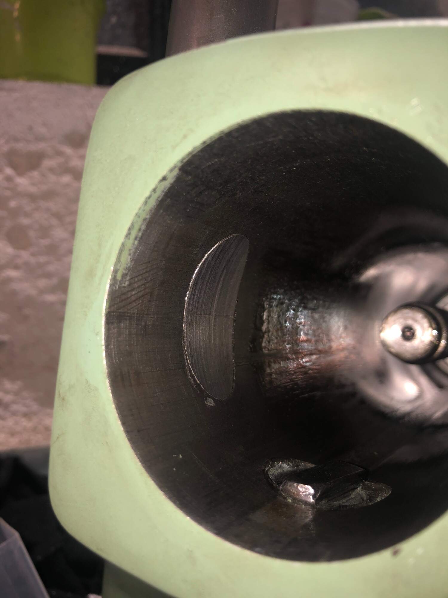

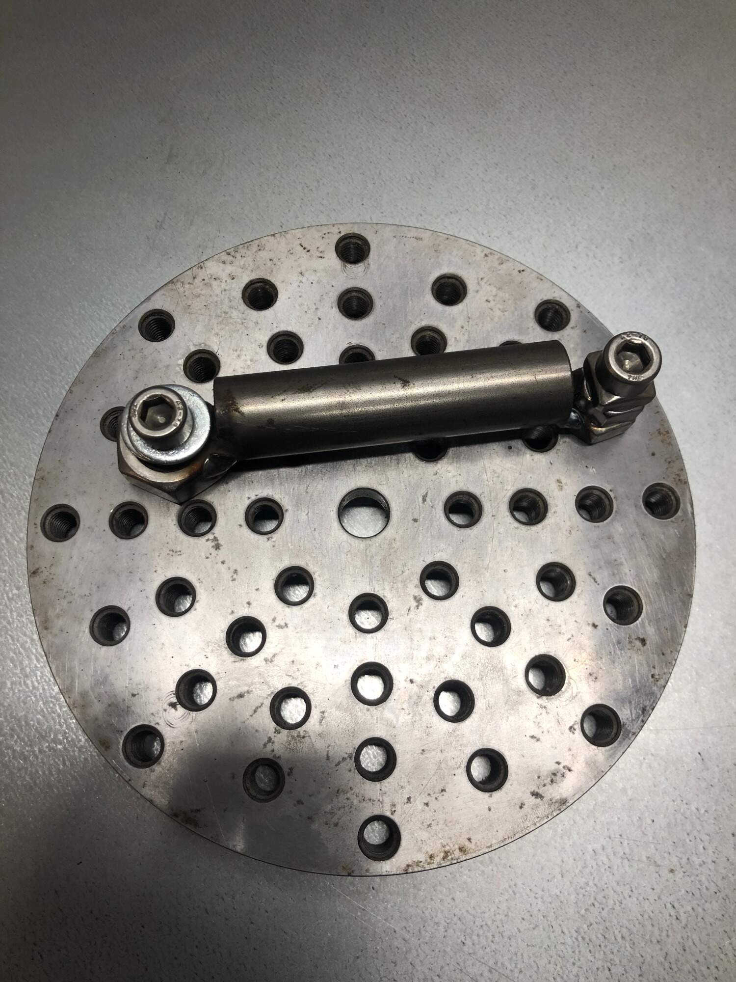

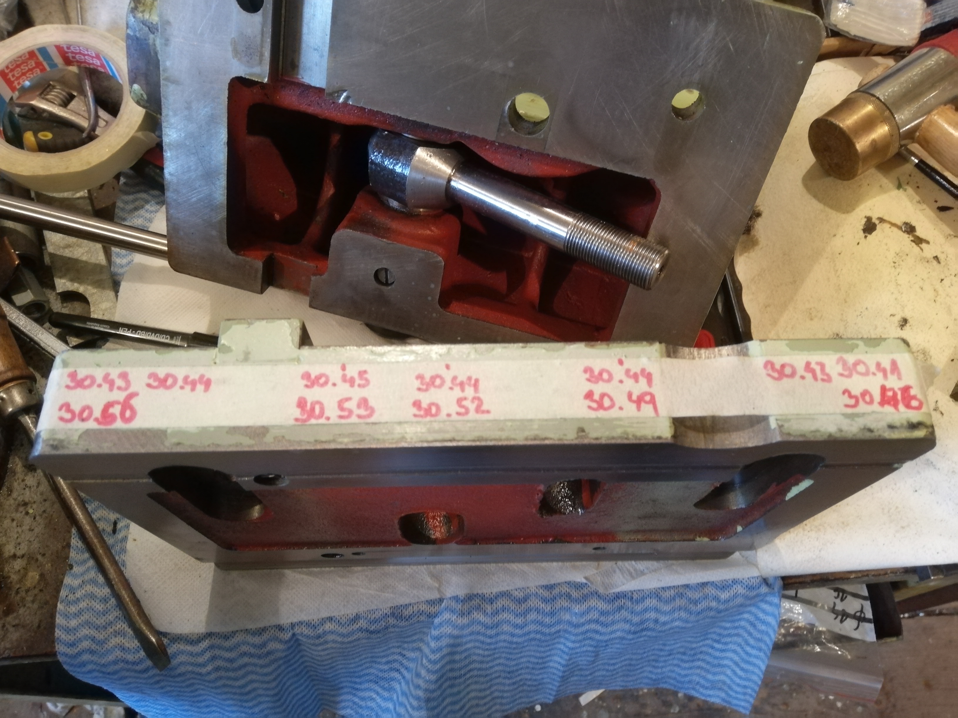

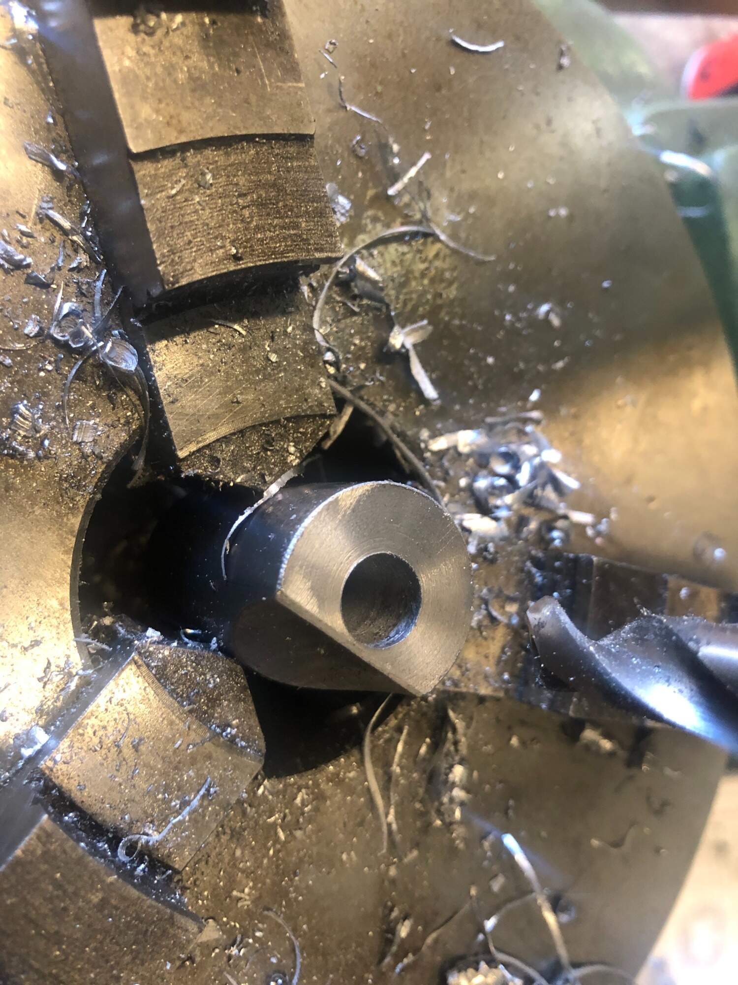

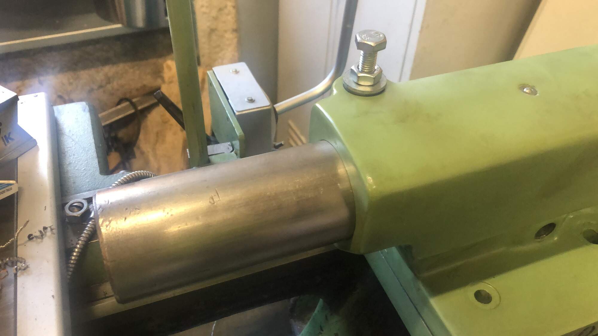

Tak myslím že koník se nakonec celkem povedl. Zaškrabaná deska na lože, nový lak a nově vyrobená aretace piňoly, která zcela chyběla. Uložení piňoly jsem zatím neřešil. Ještě chybí seřídit a vyrobit kliku aretace vřetene. Kdyby se doma někomu něco vhodného na tu kliku aretace válelo a chtěl by se toho zbavit budu rád. Zatím je tam šroub a matice.

V_i_c_i píše: 26. 2. 2025, 6:23 Tak myslím že koník se nakonec celkem povedl. Zaškrabaná deska na lože, nový lak a nově vyrobená aretace piňoly, která zcela chyběla. Uložení piňoly jsem zatím neřešil. Ještě chybí seřídit a vyrobit kliku aretace vřetene. Kdyby se doma někomu něco vhodného na tu kliku aretace válelo a chtěl by se toho zbavit budu rád. Zatím je tam šroub a matice.

Hezká práce, ale koukej dát i to kolečko do barvy koníka :!:

Charon píše: 26. 2. 2025, 6:25 Hezká práce, ale koukej dát i to kolečko do barvy koníka :!:
To jsem dával schválně do té kladívkové zelené :lol: Původně ji totiž mělo. Ale uznávám, že jsem o té kombinaci také nebyl přesvědčený. :D
Nicméně v celkovém dojmu to nepůsobí zas až tak blbě jako na té foto kde je jen koník. Tahle barva je i na deklu od elektromotoru, vaně na špony atd.... Tam je teda zatím ta původní, krásně omlácená . Takže přiznávám vlastně i v celkovém dojmu to kolečko z toho tak trošku vyčnívá, ale nechtělo se mi už znova lakovat :lol:

Zdravím ,ta kladívková zelená tam patří ,.byla v originále a v celku to pak vypadá dobře.
