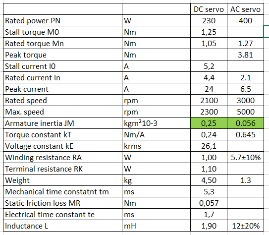

chcem prerobit staru plazmu na linuxcnc potrebujem nahradit DC servo (48V) s permanentnymi magnetmi AC servom(230V). Je podla vas nahrada OK?
Momentovo aj otackovo novy motor vyhovuje, co ma trosku desi ze AC servo motor aj pri 400W je podstatne mensi ako 230W dc motor (4,5 vs 1,3kg) a ma 5x mensi moment zotvrvacnosti.
Porovnanie parametrov AC a DC serva

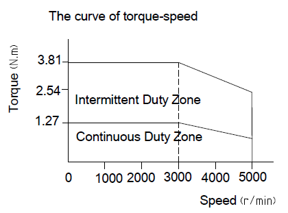

charakteristia AC serva
leadshine servo

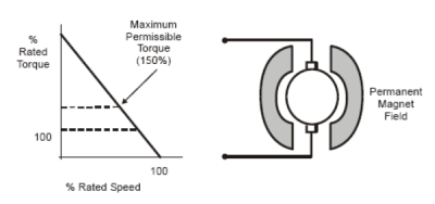

obecna krivka DC serva s permanentnym magnetom

Protože je AC servo menší, tak má menší moment setrvačnosti, co se ti na tom nezdá?
