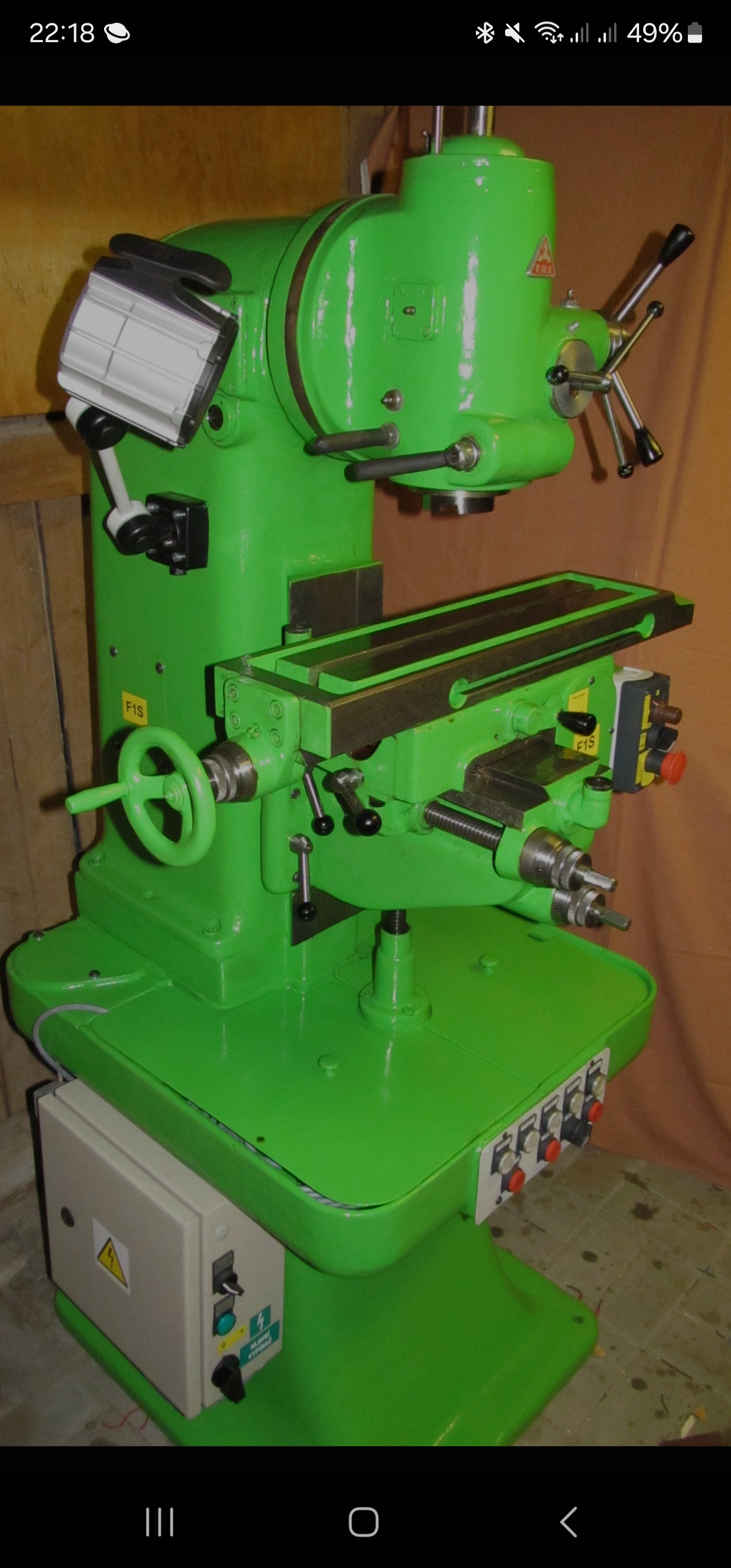

F1s je podobná jak ta moje SH4, SV4, jsou to ideální malý frézky do garáže. Akorát rukama to půjde jen po válečkách. Váží to půl tuny. Ale když se to rozmašlí na kusy, tak to rukama ve dvou půjde. Přiložím jen pro info ttd a jednu fotku staženou tady z fóra od uživatele pepek na straně 13 v tématu stará dobrá klasika.
