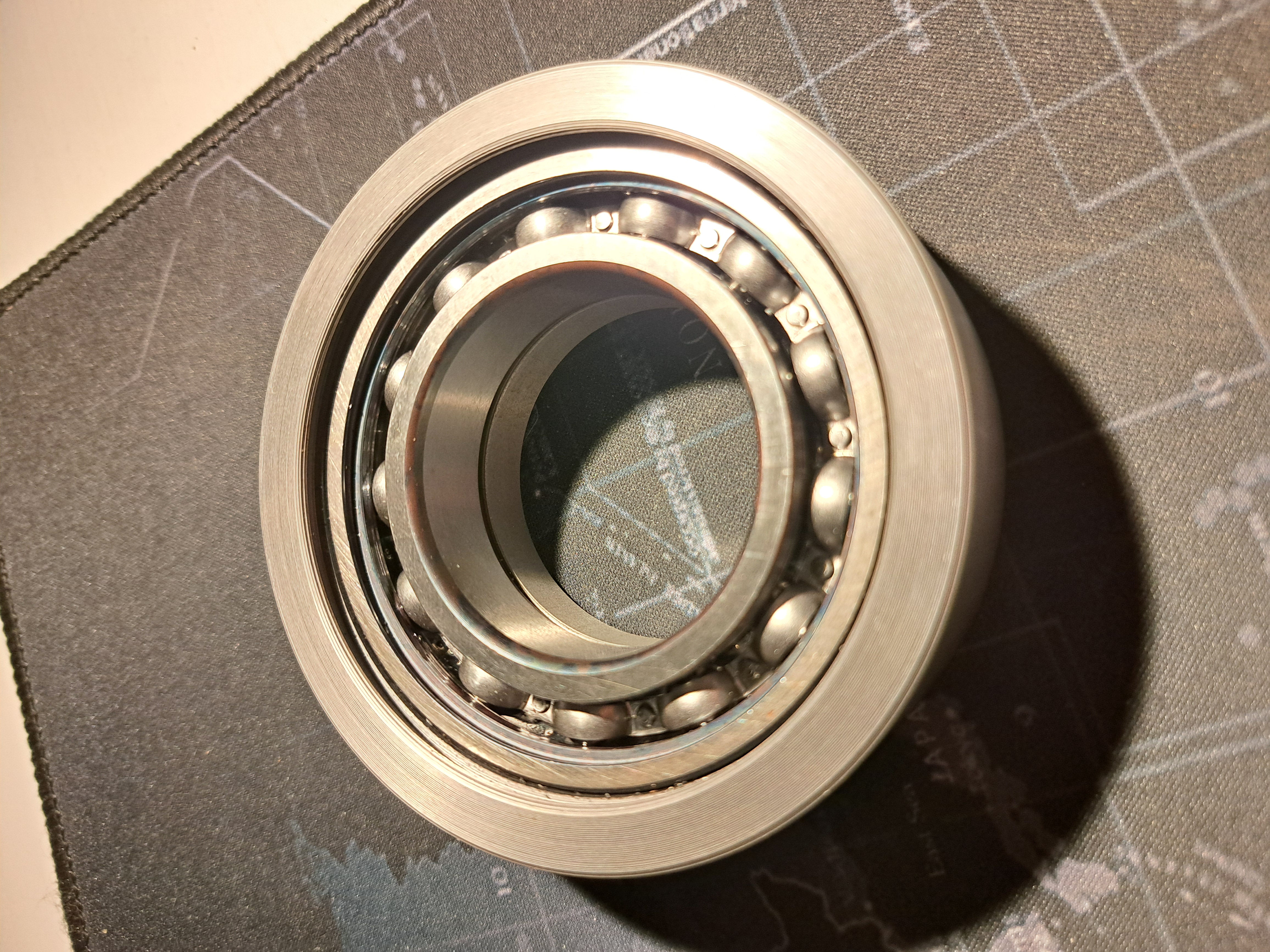

Chlapi, dokázal by prosím někdo v okolí Slaného, Loun nebo na západě Prahy vytáhnout ložisko 6009? Děkuji za pomoc

Z toho kroužku? Nahřát a vypadne samo.

Je to z 11523. A bohužel je to víc natesno, než by mělo být. Nahrání stačí tepelnou pistolí? Nebo to mám dát do trouby?

No když to dáš do trouby, ohřeješ i ložisko ne jen kroužek a nesundáš to. Rychle ohřej kroužek hořákem a stáhneš ho. Nebo vylisovat, není problem u mě :)

Z venčí, nahřívám PB hořákem, pokud by přecejen drželo, tak je dobrý mít to podepřený a šťouchnout do toho, než se to celý prohřeje.

Jestli to lozisko ma prezit, tak bys ho nemel ohrat pres 80degC. Jestli nemusi prezit, tak u nepruchozi diry ja odvrtavam klec, srazim kulicky, vytahnu vnitrni krouzek a na vnejsi smrknu zevnitr housenku tigem nebo eldou - pak vypadne sam.

Tak nic, pořád drží. Pujde to tedy násilím

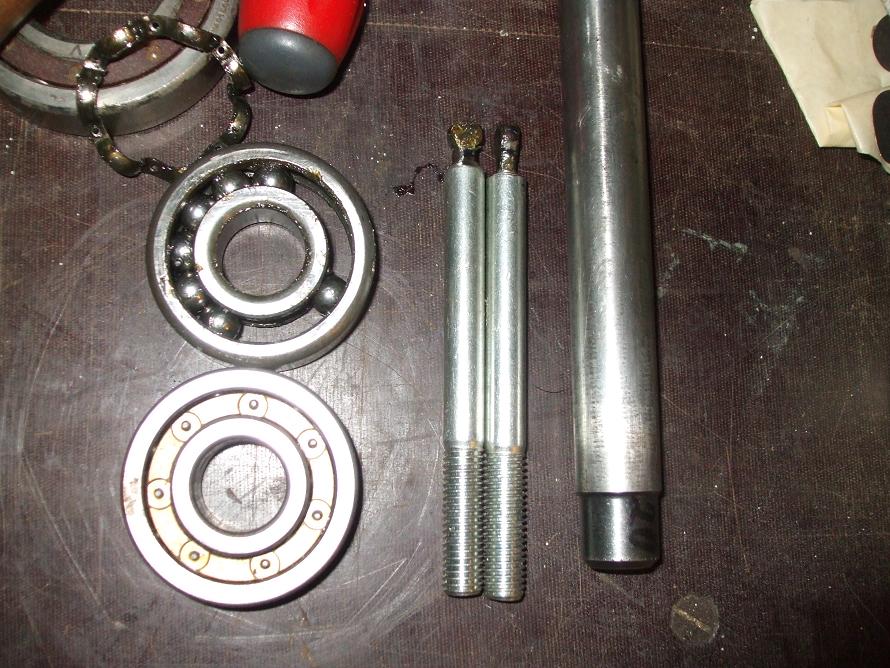

Používam takáto tyčky z pevnostného šrobu do sťahováku

spolehlivě to ložisko dostaneš ven jak psal Dawe
rozbij klec, vyndej kuličky a vnitřní kroužek a do drážky vnějšího kroužku udělej housenku svářečkou
při chladnutí kroužek vypadne sám

Z podobne skveleho umisteni menim lozisko pravidelne. Nejrychlejsi metodou na niz jsem zatim prisel je navarit elektrodou pres tu diru na vnitrni krouzek kus pasoviny a nasledne to vylisovat/vybouchat pres ni.

A je venku. Děkuji za rady. Výsledek dám do vlákna o sm16

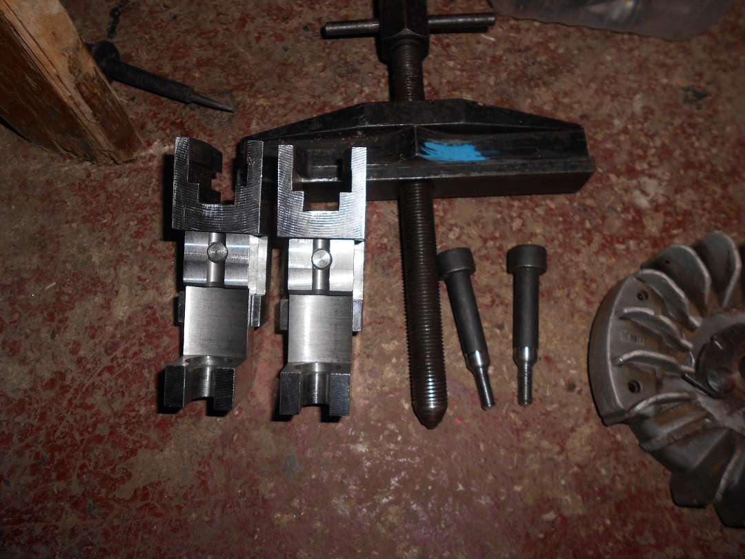

Ak to nepokazí vzhľad a funkčnosť navŕtaj tri vyrážacie diery. Na renenice robím dva závity na sťahovák.
