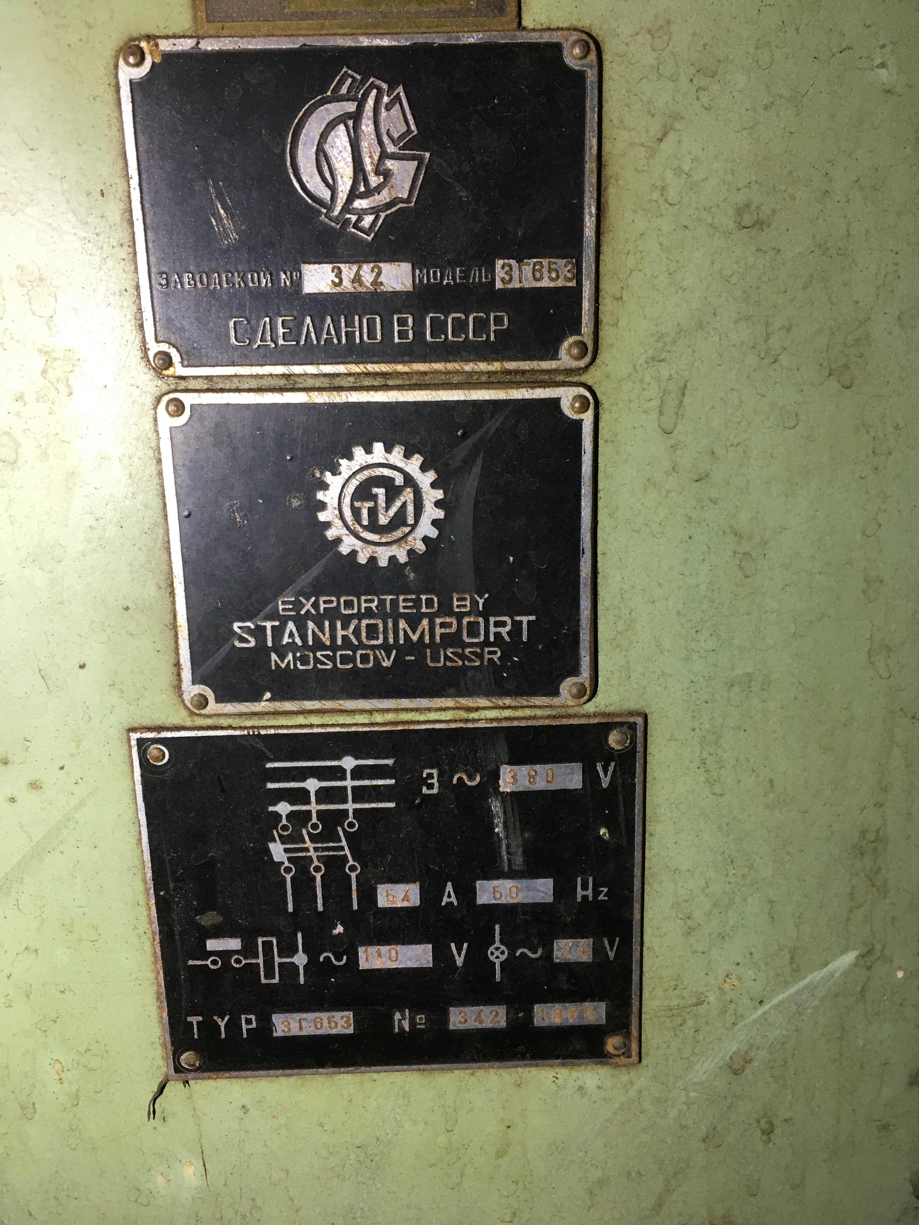

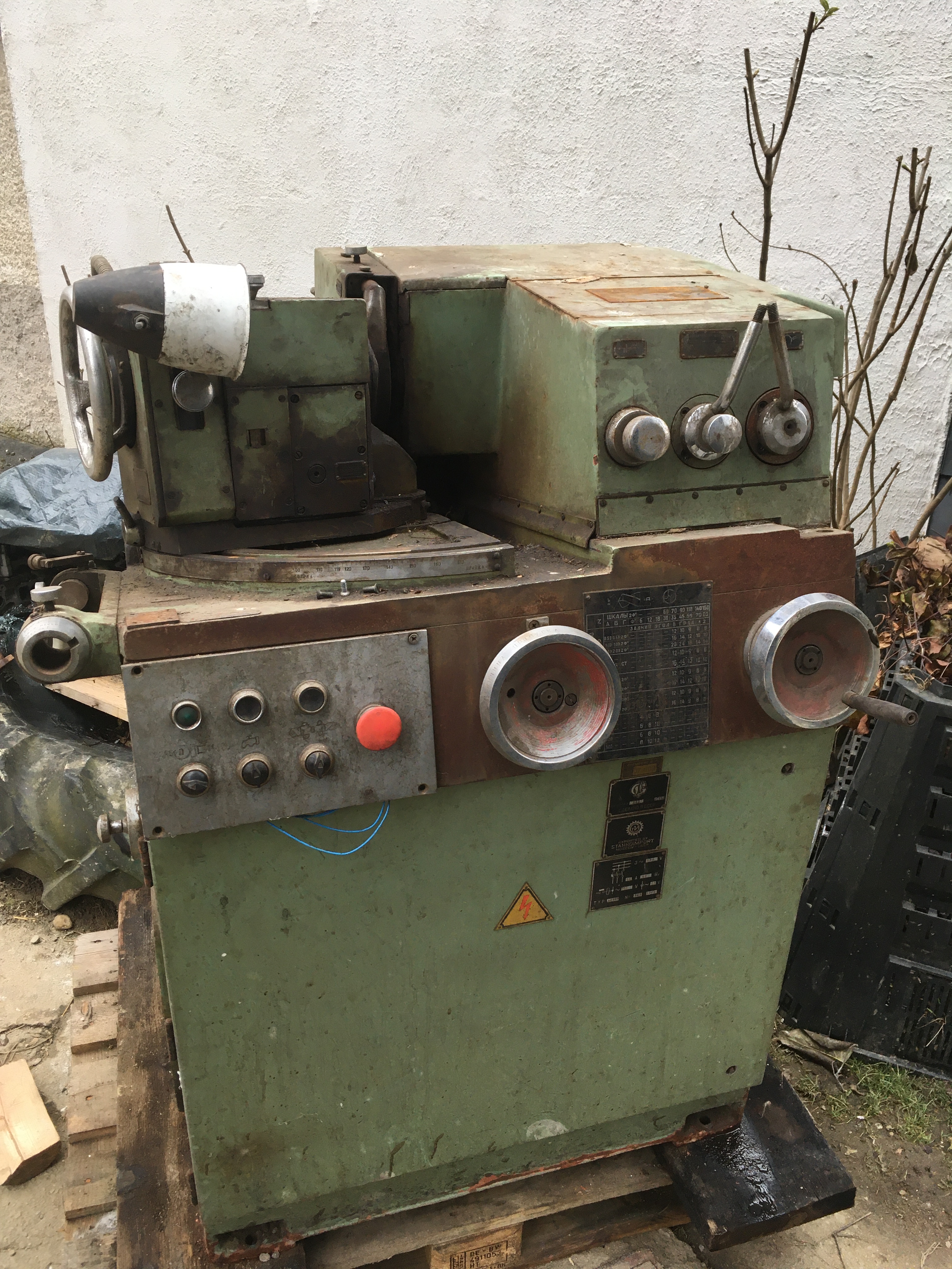

Ahojte , mate niekto skusenost s takouto bruskou na vrtáky? Stroj som kupil popri iných s trojoch (vrtačka, píla,) no neviem či sa oplatí skúšat oživit. Stál asi 10-15r (udajne na nom bolo robene minimalne).Je rozbeh a udržiavanie takejto mašiny rentabilné alebo ju dat do šrotu? Na internete som o nej nenašiel nič, možno len neviem vyhladat spravny typ. Dakujem

Tý brusce nic nebude. Ve šrotu u nás dávají 4,50 za litinu. Odhaduju to tak na 500-600kg. Od Stanika v tom návodu to určitě bude. Rozhodně se ji někdo rád ujme.

Kedže mám aj iné stroje na oživenie možné by to bolo. Len si fakt neviem predstaviť ako ju naložime. Vysokozdvižný vozík tu po ruke nie je . Mne ju doviezlo auto s rukou , to by sa dalo vybaviť skor . Len mna stala Nakladka-5km cesta-vykládka skoro 100e (sice islo o 3 stroje, no tato bruska bola najtazsia) . Jedine v rámci vyhodenia do zberu mi zberné suroviny ponukaju odvoz autom s rukou zadarmo. Takze idealna preprava male auto s rukou ktorá zdvihne aspon 1.5t :D

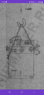

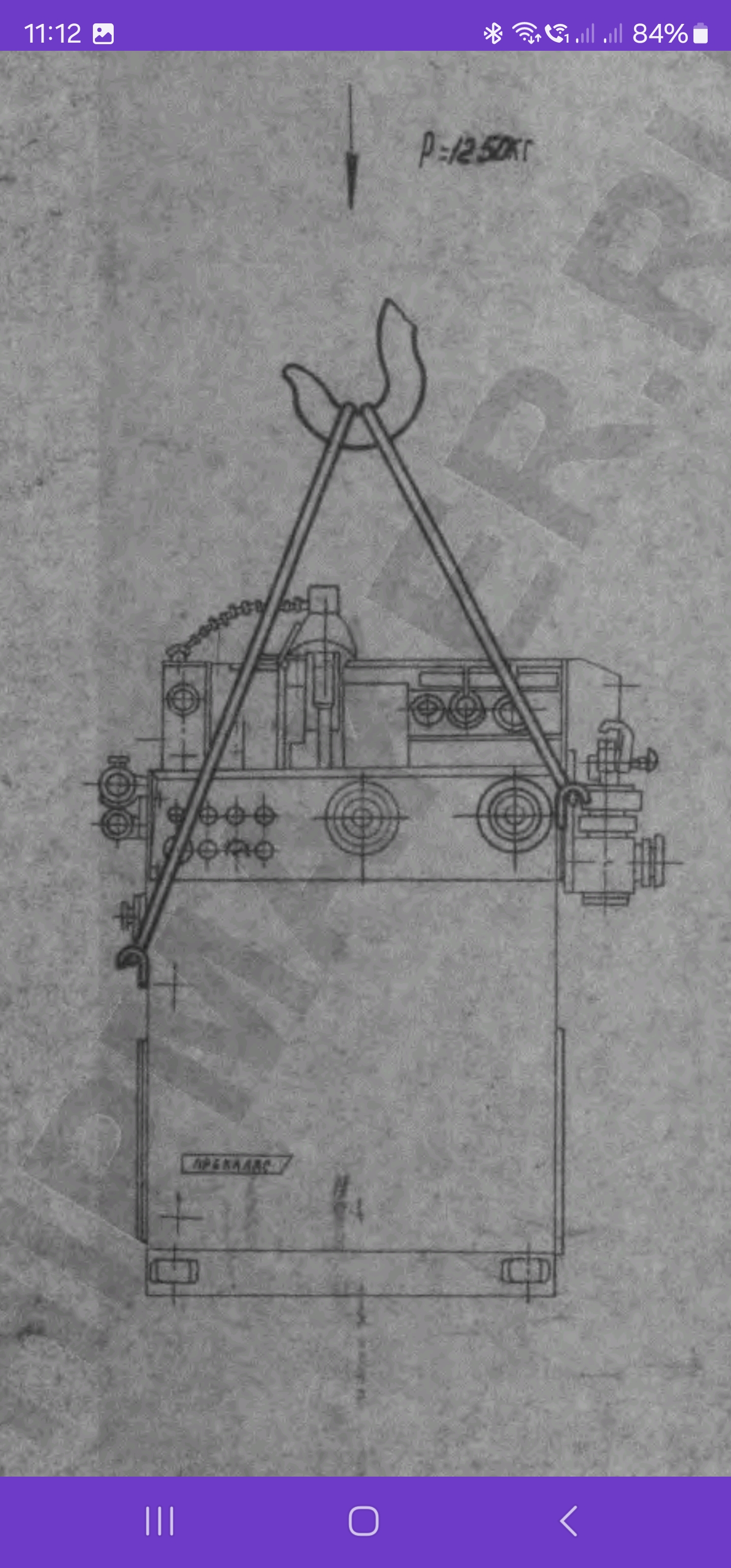

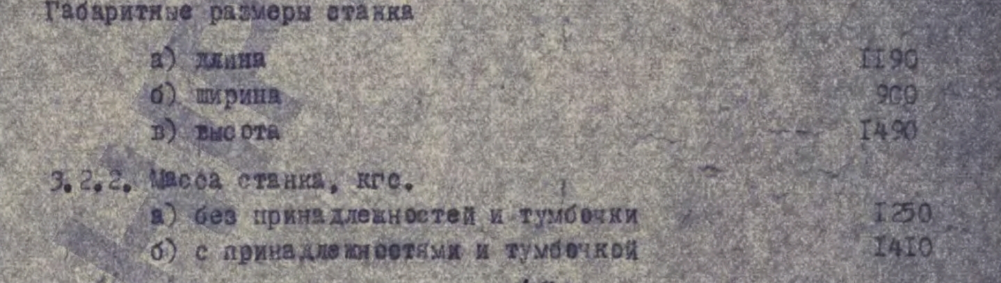

Tak to je teda pěknej kus litiny na to že je to takovej prcek. Manuál jsem stáhl, ale je to dost mizerná kopie, zkusím to sem nahrát. Vytáhl jsem sem rozměry a hmotnosti

Páka, trámky, trubky, kus silnýho plechu a osobák s vozíkem. Do hodiny bych odjížděl a sám :wink:
Tohle je na stěhování vcelku ideální tvar. u kterýho nehrozí překlopení či jiná nestabilita nebo křehkost spodku.

Tak DJVU mi sem nejde, tak ještě vázání
