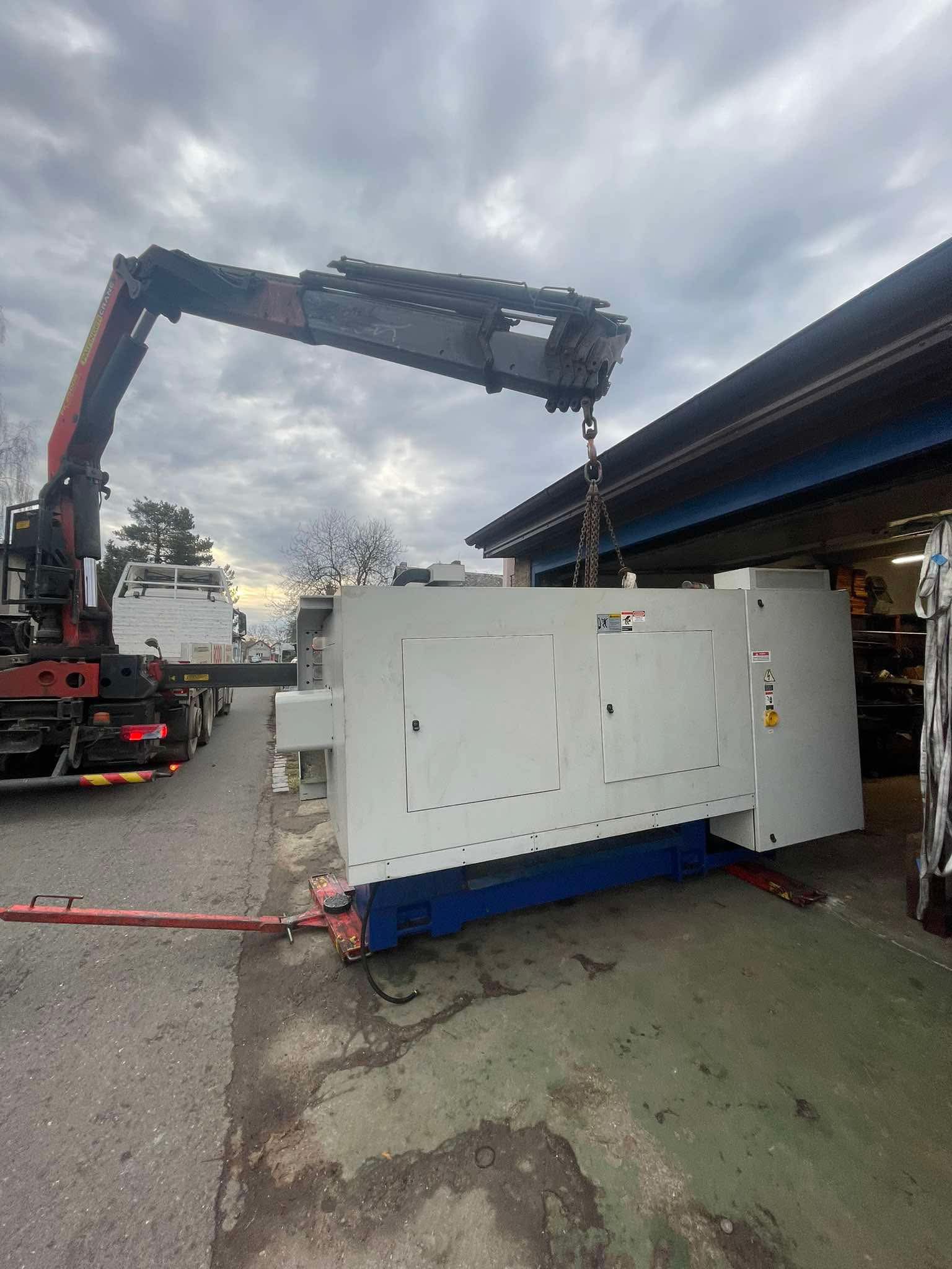

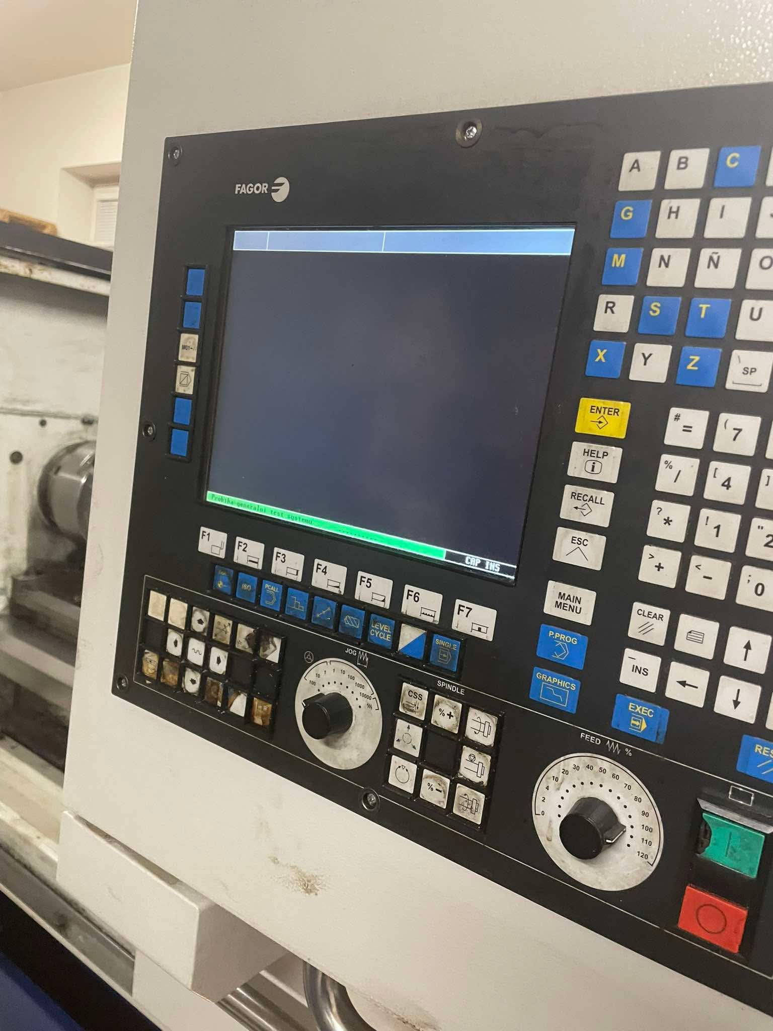

Tak další CNC je doma...
Trošku změna od Fanucu. Jsem zvědavý na Fagor...

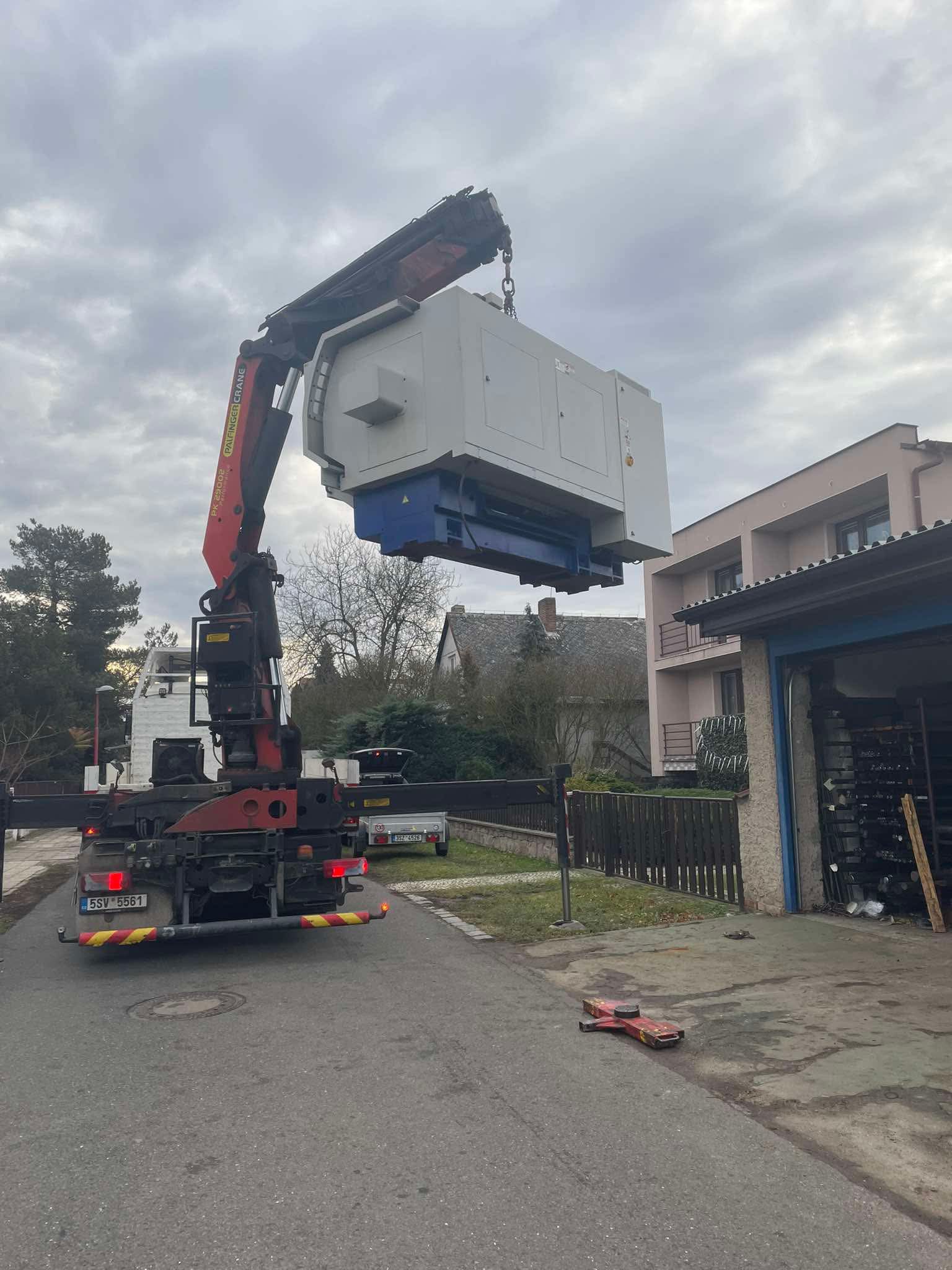

Paráda.
Překvapuje mě, že Ti to složil tou rukou :shock: Kolik to váží?

Krutor píše: 20. 12. 2024, 3:39 Paráda.
3,7 tuny. Oni mají silné HR na autech. Proto jsem obvolal firmy kdo má v Praze a Kolíně velké auto... Většina zvedne 3tuny u auta... Tohle dalo na 8m.

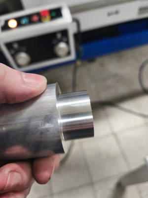

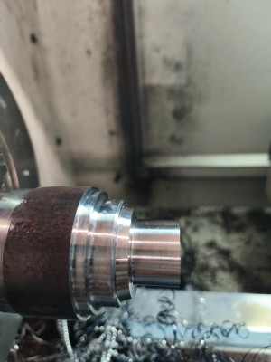

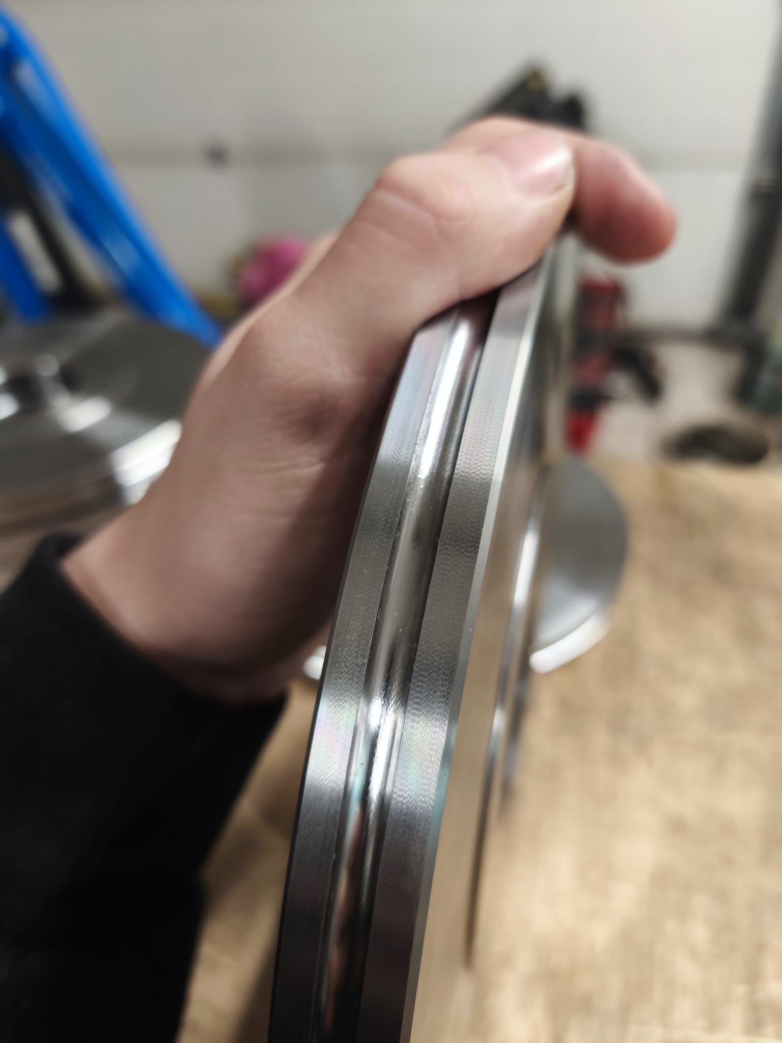

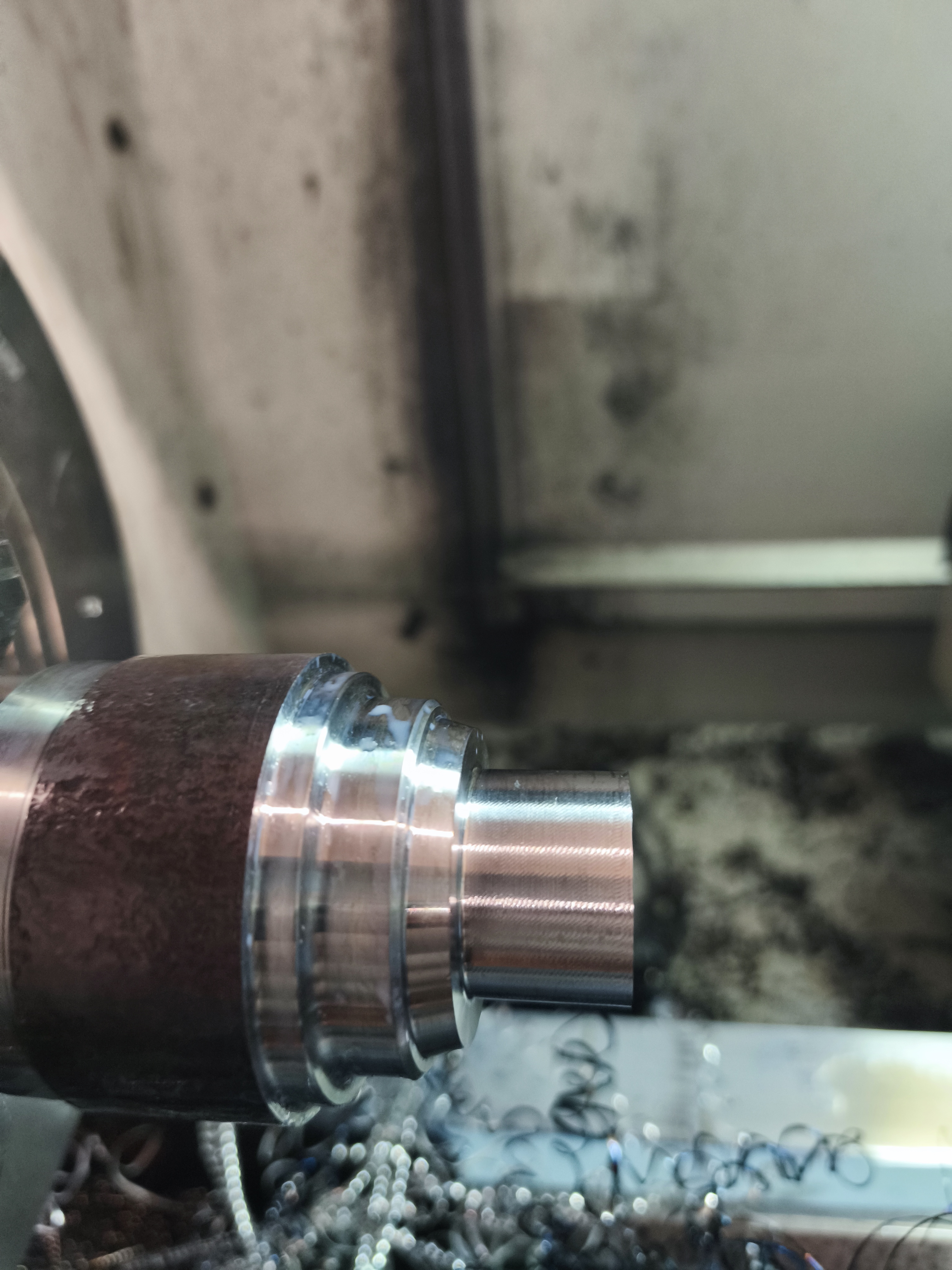

Akorát řeším problém s vibracemi... Povrch na v ose Z není hezky... 🤦 Co byste řekli že to bude?
A děsně vibruje nůž... 🤦 I když podmínky jsou správně

Lify píše: 5. 2. 2025, 7:32 Akorát řeším problém s vibracemi... Povrch na v ose Z není hezky... 🤦 Co byste řekli že to bude?
Vyfoť (nebo ještě lépe natoč) celou sestavu při obrábění, pak se dá o něčem špekulovat

To bude vůle pane mistr. Ale kde? A jak se to umí krásně rozrezonovat. Mám zkušenosti jenom z klasiky ale podle toho že to nevymizí na velkém průměru bych vyloučil špatnou polohu nože vůči ose a šel po tom kde je vůle. Hodinky mezi odbržděné vřeteno s upnutým čepem a nožový držák. Zacloumám přiměřeně jedním i druhým a když se hodinky hnou držím v ruce pachatele. Podle té masivní rezonance na menším průměru by to co je volné nemuselo být moc těžké. Moc ti přeju aby to bylo jen slabé upínání obrobku nebo nože / nožového držáku a ne vyběhané vřeteno nebo vedení. Předpokládám že stroj máš řádně ustavený. Ať se ti podaří co nejdříve najít to slabé místo.
Protože tvoji mašinku osobně neznám tak ti asi víc neporadím.

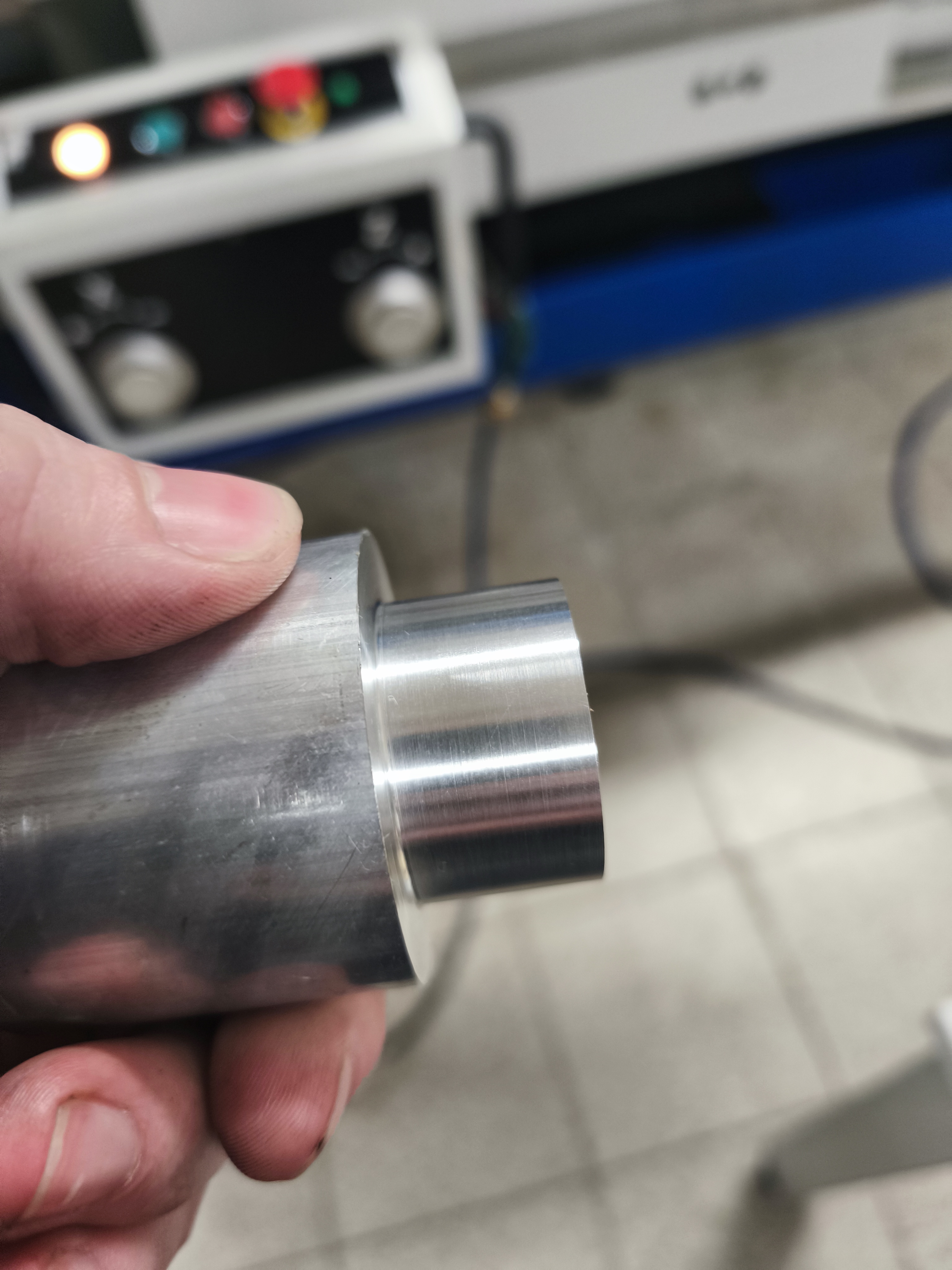

https://youtu.be/dmPZulNttlw?si=7SeKg33JLSti-Rm9
Tady mám jen 500 otáček, 0,15 posuv.... Ale dělá to úplně stejně když dám 1500 otáček, 0,2 posuv,
1000 otáček... Prostě v X ose je povrch úplně v pohodě. Ale jakmile jede i osa Z, tak to takhle píská a povrch je odrnčený

A celuste mas spravne pretocene? Pripadne v akom stave je sklucovadlo, neni vybehane? Presnost a tuhost upnutia vie robit divy...
zaroven aj to ci mas nastroje v osi, ked zarovnavas celo tak ti v strede spravi pekne rovinu az do nuly?

Ahooj, pakny jsou nové tvrdé. Když upnu hlazenku tak háže 0,01 :)
Nástroj je v ose. Ano udělá rovinu

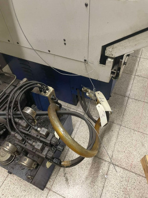

Včera přijel Robokop a upínací válec vyrovnal. A hle problém s vibracemi přenesenými do materiálu zmizely...

To ze hadze hlazenka stovku neznamena ze celuste drzia kusa celou plochou, ale fajn, ak je problem vyrieseny tak je dobre :)

Dělám také s hydraulickým sklíčidlem. Co vlastně stím udelal jak vyrovnal atd? Jen mě to zajímá do budoucna :wink:

Je volny vreteno. Potrebuje udelat loziska. Trosku se to spravilo po odstraneni vibraci od hydraulickeho valce.
