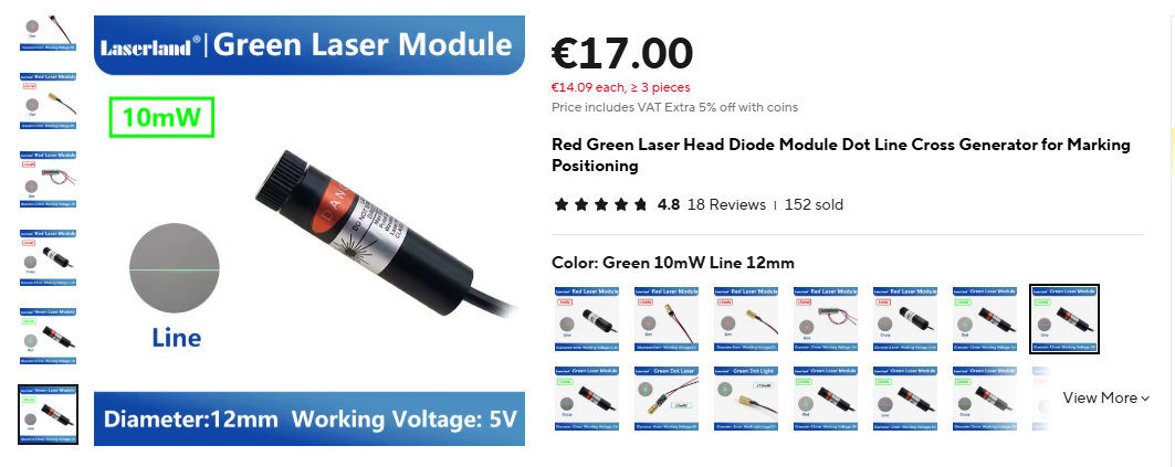

Ahojte,
aky pouzivate zameriavaci laser ?
potrebujem osvietit 2m plech laserom, laser bude na jednej strane cca 30 cm nad plechom.
Z 80% sa reze galvanizovany plech, 20% nerez, takze leskle povrchy, cierna ocel minimalne.
Zeleny? Cerveny? 5mw, 10mw?
na ali som nasiel taketo nieco.
vdaka za rady.

Červený, vzhlad ako na obrázku. Pekne to svieti na cca 3/4m, potom sa lúč stráca. Ale keď dám na plech prst v rukavici, tak vidím pekne aj takmer cez 2m. Používam to na ustavenie plechu a počiatočný bod programu v ňom.
A treba ich pred inštaláciou zaostriť.

Vdaka za info, vies aj aky vykon si pouzil?
r4cv
Příspěvky: 2853
Bydliště: Topoľčany
9. 1. 2025, 7:14
5mW, 660nm, 10ks za cca 20eur

objednal som, parada, dik :)
