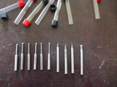

Vzal bych monolitický soustružnický nástroj na zápichy a použil jako frézu. Vyzkoušeno, funguje to.

Já na to např. nožík mám a ještě jsem ho nezlomil (teď jsem to určitě zakřikl).
Navrhl jsem to proto, že je možná jednodušší si vybrousit nožík než frézu (která asi taky bude dost křehká).

To mě popravdě nenapadlo, v každém případě nemám nůž, který by se vešel do díry 3,x mm. Poradíte kde něco takové za rozumní peníze koupit, beru i činu, jak říkám jde o jeden dva ks.

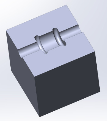

Na cenu nástroje ve stovkách hned zapomeň :-) ale podle toho co píšeš to můžeš udělat třeba takhle. To už se dá vyfrézovat jako 3D tvarová plocha kulovou frézou, to odlehčení na kraji tam zjevně nebude nijak vadit. Měřítko jsem nedodržel, je to jen tak od oka.

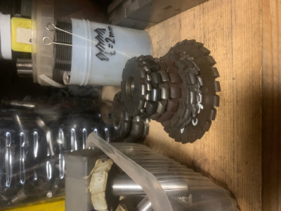

Pred tým vrtákom by som to vyhruboval pilkou napr, š 2mm do hl.1mm, aby ten vrták neuhol, alebo najlepšie spraviť na hotovo kotúčovým rádiusovím drážkovačom. Osadenie opatrne TK nožíkom, malé majú driek asi 3,6 mm, no brit by sa musel prebrúsiť, má viac ako 4,6mm. Tie nožíky berú celkom dobre, volakedy som mu omylom dal asi 0,4 mm a ustál to :D
