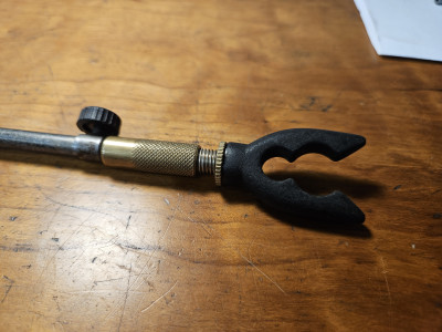

nevíte někdo náhodou co používají tiší blázni na svých rybářských proprietách?
Průměr šrouku je 9,2mm stoupání vycházi asi nejblíže 20TPI z měrky V Thread

Na hlasicich zaberu, ktere se na vidlicky taky montuji je jemny whitworth. 3/8"x20 BSF

Jaromir - >> Je tam závit BSF 3/8-20....

tak jsem dneska zkusil zkušebně říznout na smku, samo plast pro jednoduchost, je to přesně ono, fakt jste se kluci trefili :!: Děkuji
