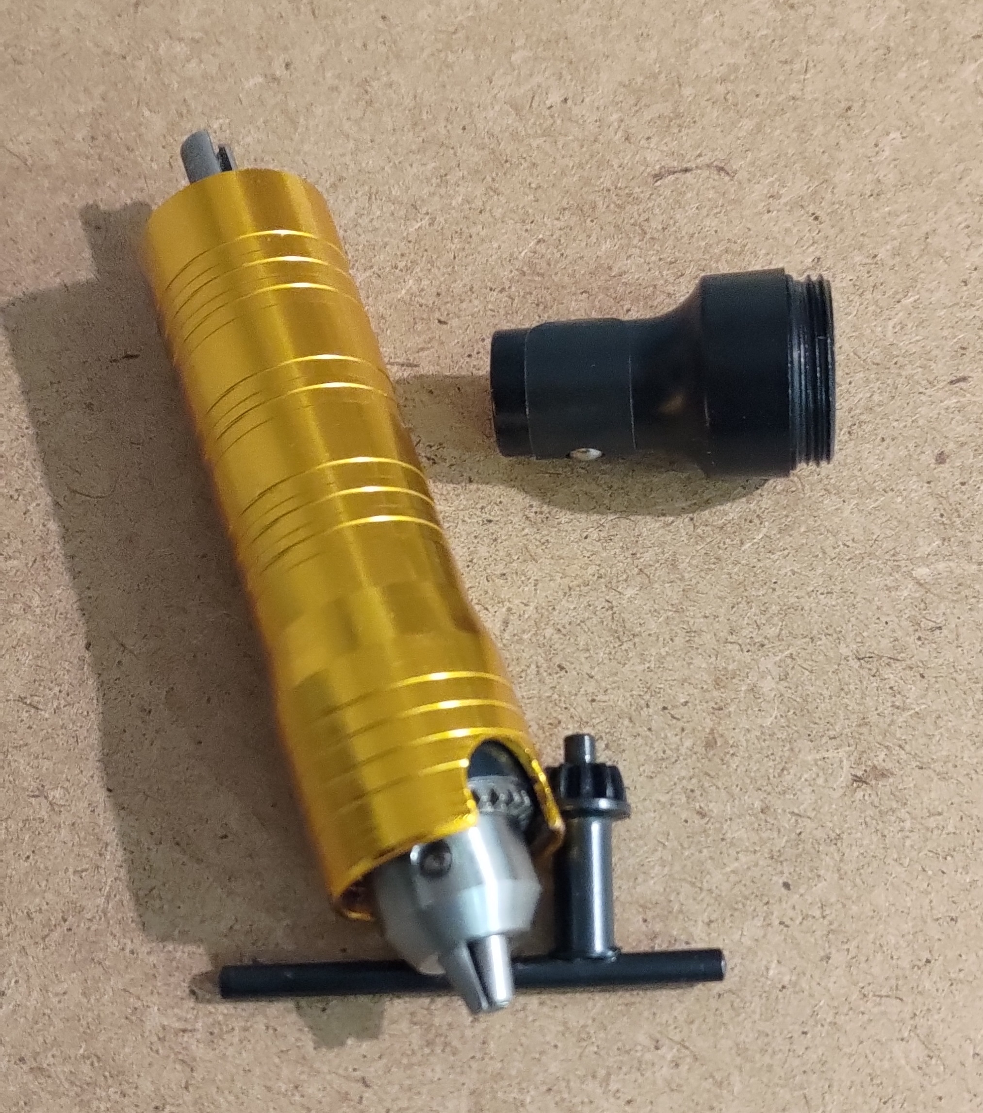

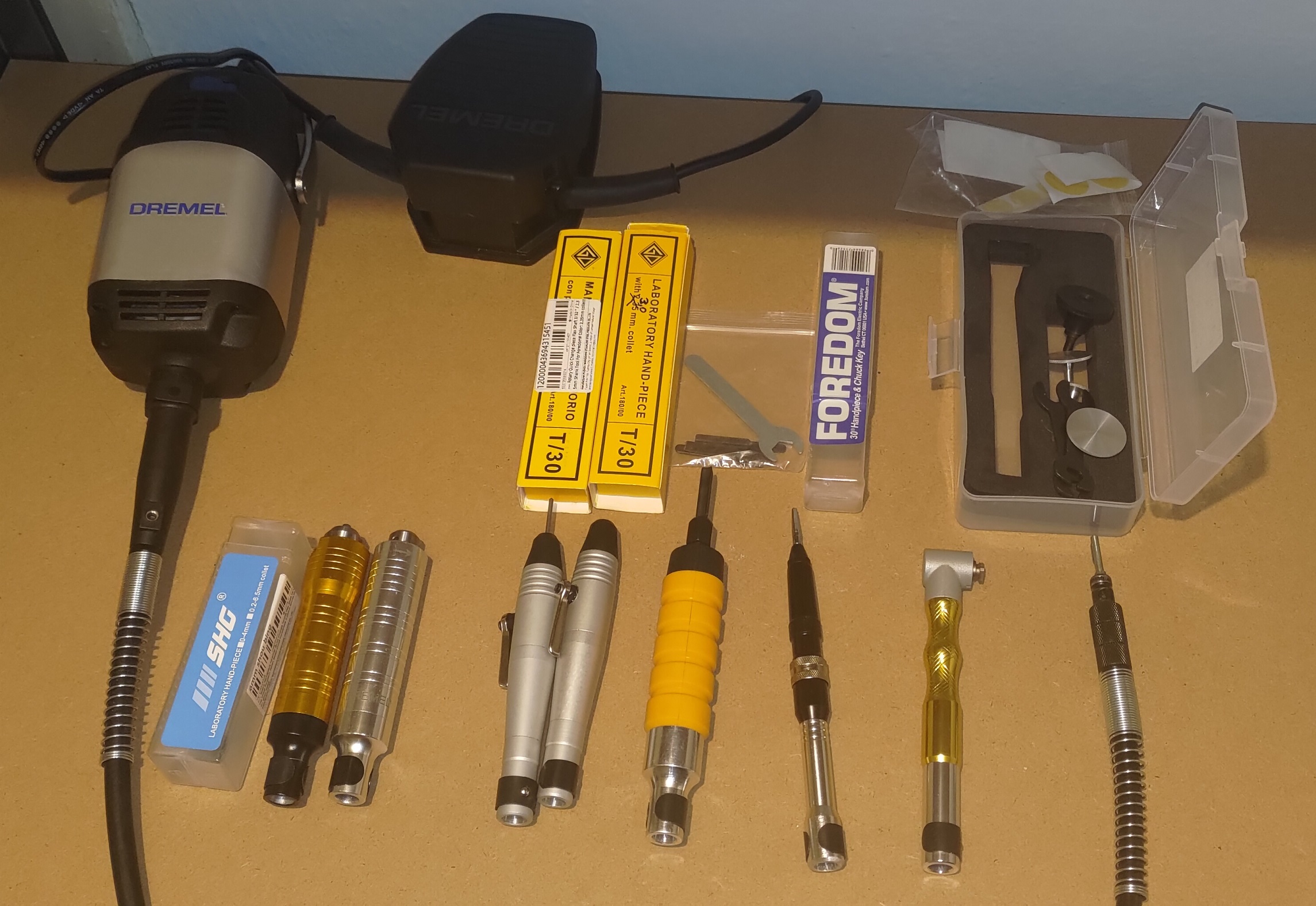

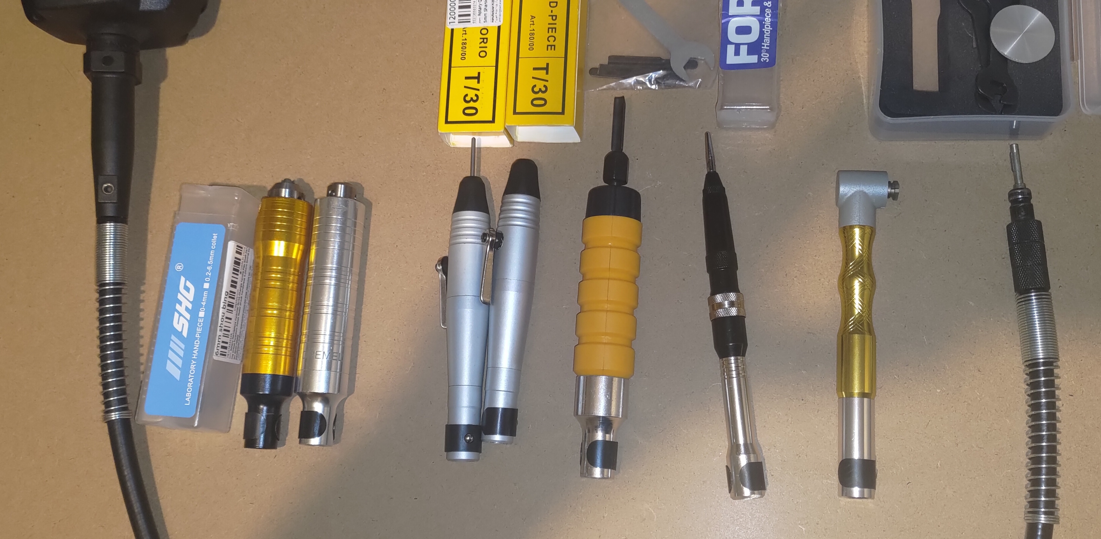

Borci,
pred asi rokem jsem kupoval primou brusku Dremel Fortiflex 9100, protoze jsem chtel trochu lepsi vec nez Parkside, ale zase nejsem formíř, ktery potrebuje uplne profi fortunku.
Je dobra. Nedostatkem je ale fakt, ze k brusce je dodavana jen jedna rukojet Dremel 9102, se sklicidlem 4mm. To je vzhledem k rychle a snadne vymene rucek na ohebne hrideli fakt skoda. Driv nabizeli i alternativni rukojet Dremel 9101 s klestinama. Ta se uz bohuzel nedodava.
Ja jsem ale chtel i jine ty rucky, jednak pro vetsi driky a pak jsem chtel i nejakou rucku s rychlovymennym vackovym mechanismem.
Kdyz jsem hledal na netu, narazil jsem na puvodne asi americky system Foredom, ktery je velmi podobny tomu Dremelu. Dnes to prodavaji i na Aliku za par susnu a vetsina produkce je asi z Ciny.
Varianty 'EU' vypadaji na prvni pohled jinak, nicmene varianty rucek 'US' vypadaly stejne a pojal jsem podezreni, ze pujdou pouzit a nebo snadno upravit pro Dremel.

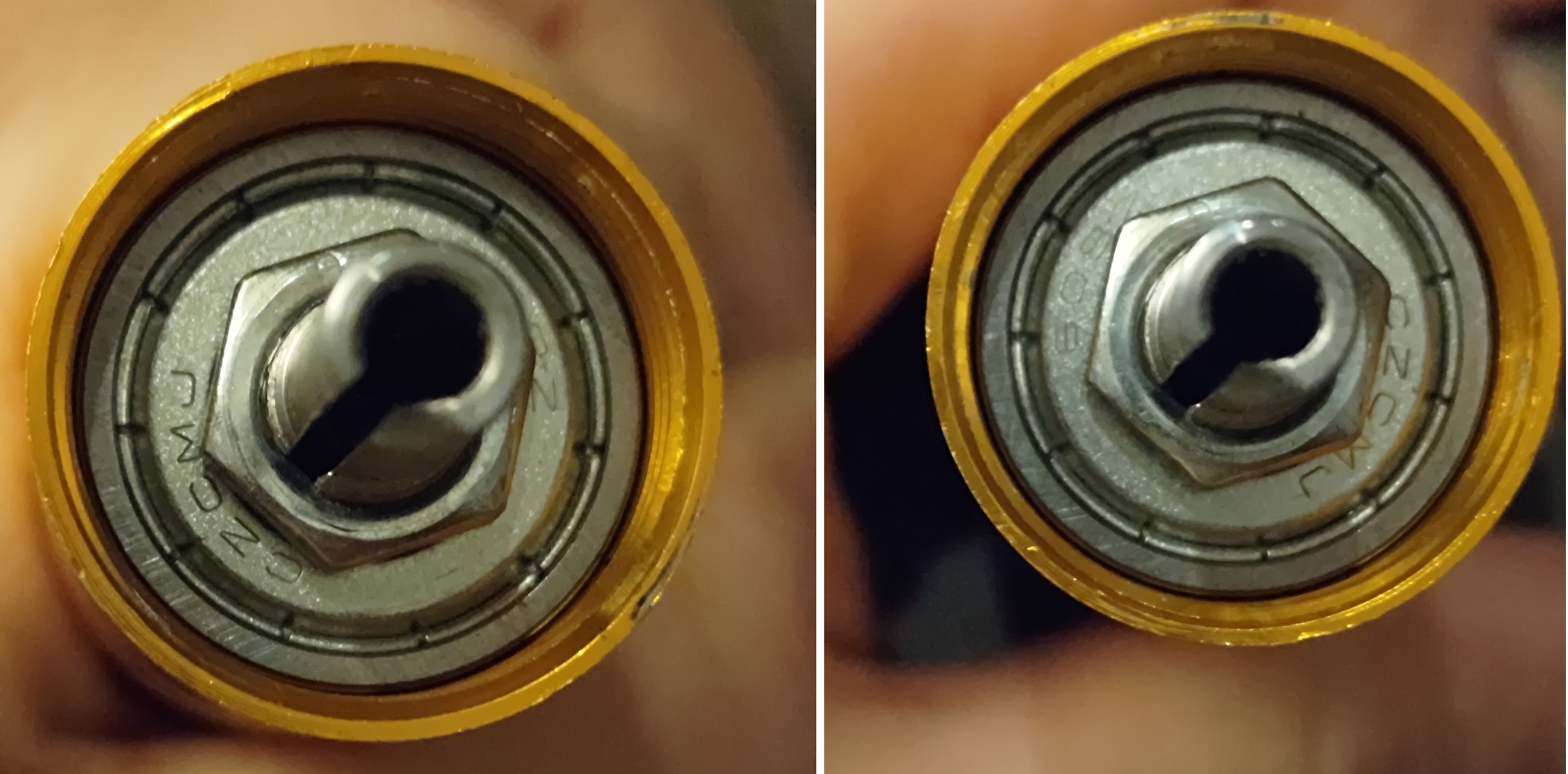

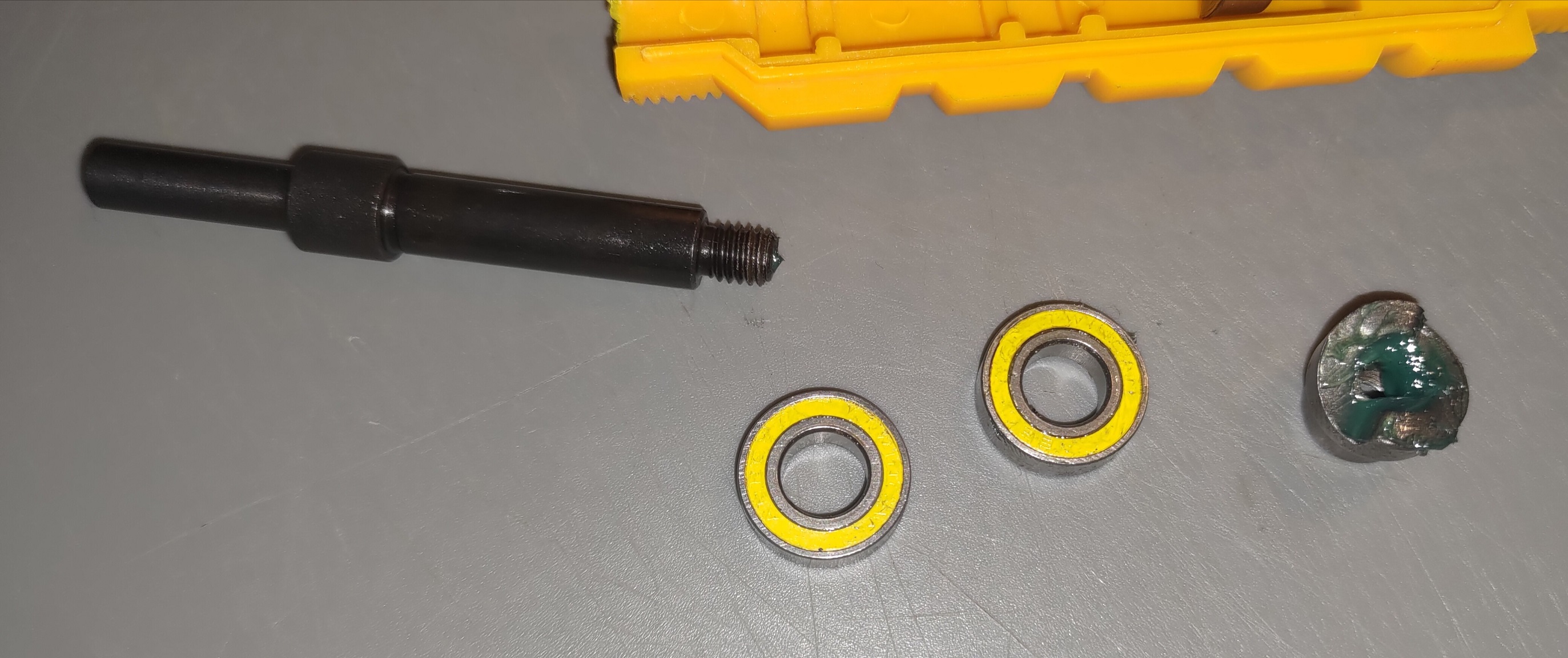

Tak jsem jich par koupil a zjistil, ze jsou opravdu skoro stejne. Krom jedne rucky, ktera je plastova jsou to kovove predmety a dokonce nektera maji slusna loziska (ABEC-7 v tom zlutem).
Foredom rucky ovsem maji nepatrne mensi prumer toho rychloupinaku. V prumeru jsou 9.9-10.0 mm, pricemz muj Dremel ma tentyz prumer cca 10.25mm.

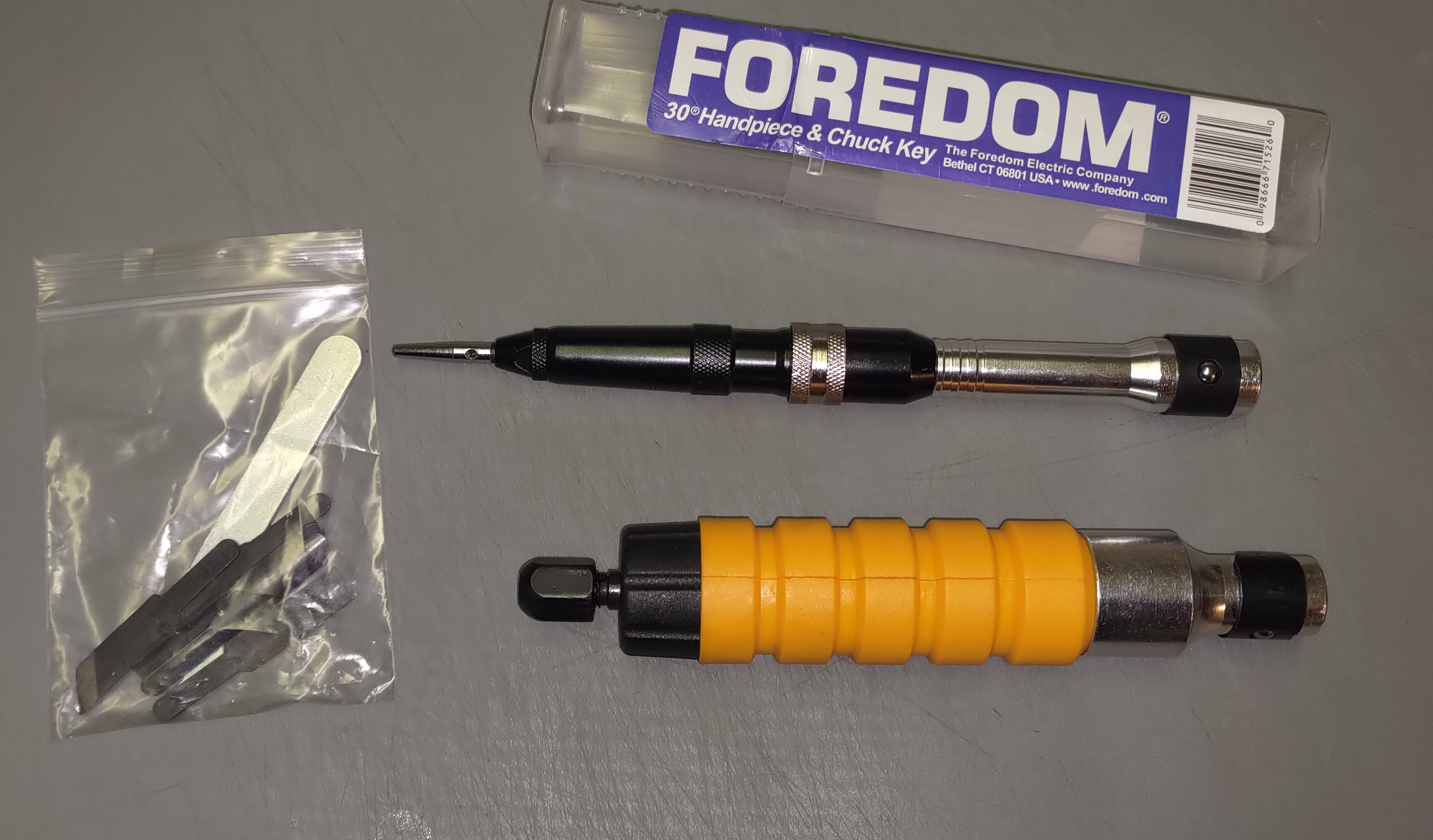

Takze staci vystruzit ten prumer o ty cca dve az tri desetiny a daji se hned pouzit. Rozhranni samotneho hridele je totozne a kompatibilni. Vyjimkou byla rucka 'kladivko', kde je potreba jeste ubrat asi milimetr z cela. Trivialni upravy, navic rucky jsou snadno rozmontovat i slozit.
Prikladam par fotek, treba to nekdy nekomu pomuze.
Tak jsem to chtel sepsat nez to zapomenu. Brouseni zdar!

prehledove foto
prehledove foto
prehledove foto
prehledove foto
6mm sklicidlo
6mm sklicidlo
vibracni rucka vnitrek
vibracni a kladivko rucka
6mm sklicidlo loziska
