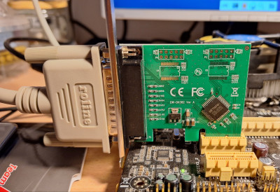

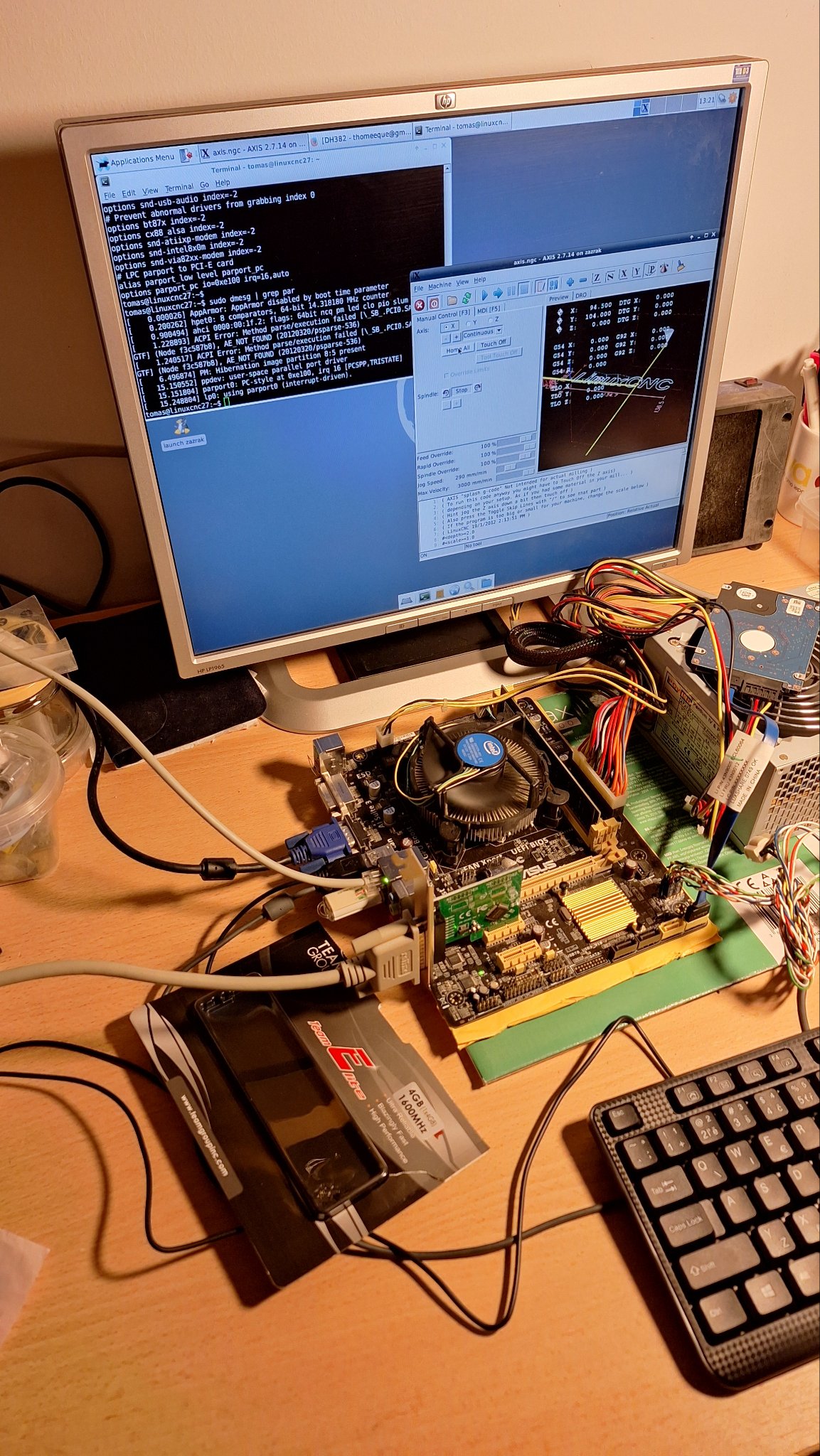

povedlo se mi rozběhat tuto kombinaci, tak for the record:
MB: Asus H81M-K
CPU: i3-4130 @ 3.4GHz
RAM: Teamgroup Elite 4GB DDR3-1600 CL11, 1.5V (TED34G1600C1101)

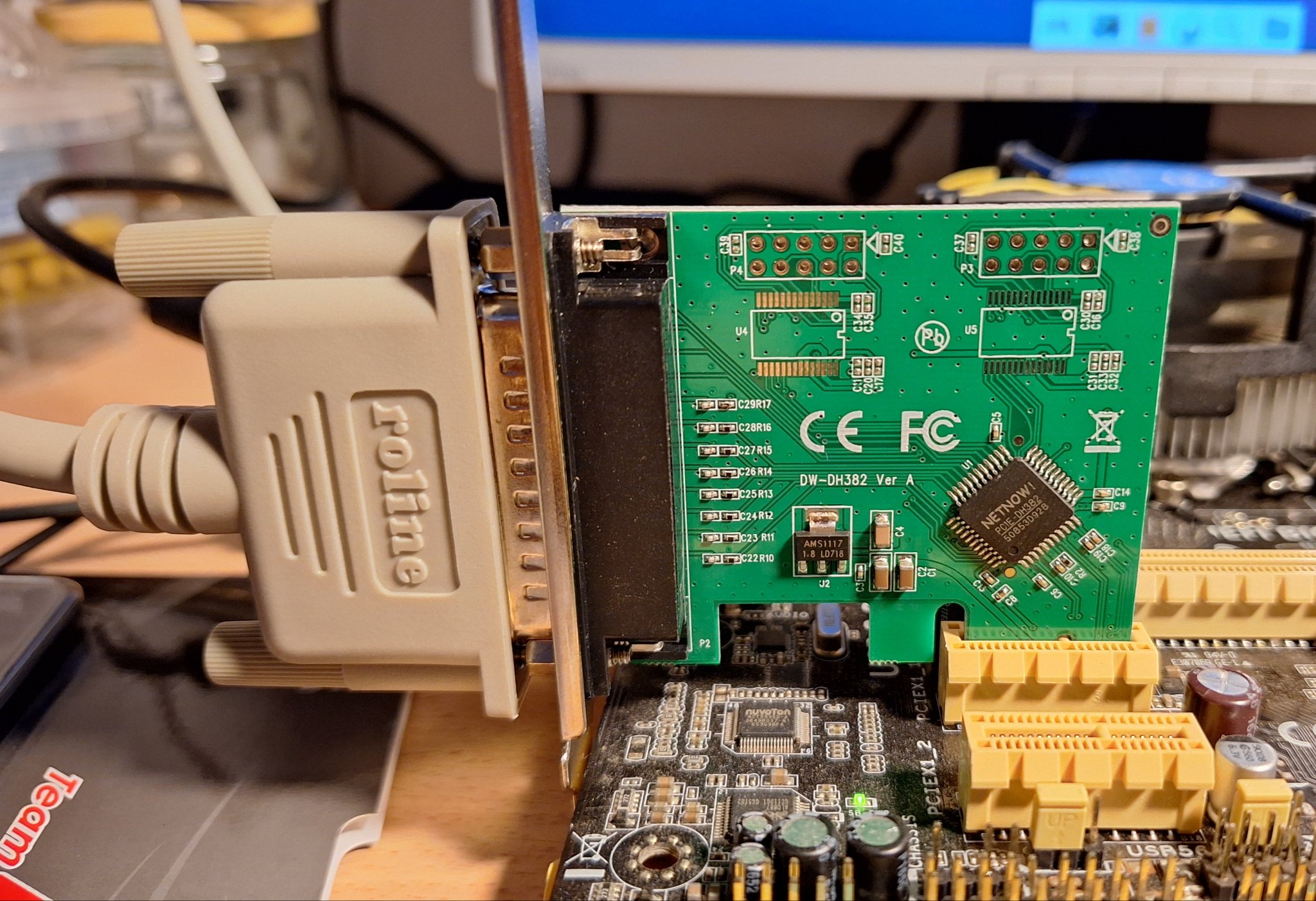

LPT: DW-DH382 Ver A
System: https://www.linuxcnc.org/iso/linuxcnc-2.7.14-wheezy.iso (čerstvá instalace, žádný update)

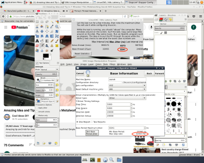

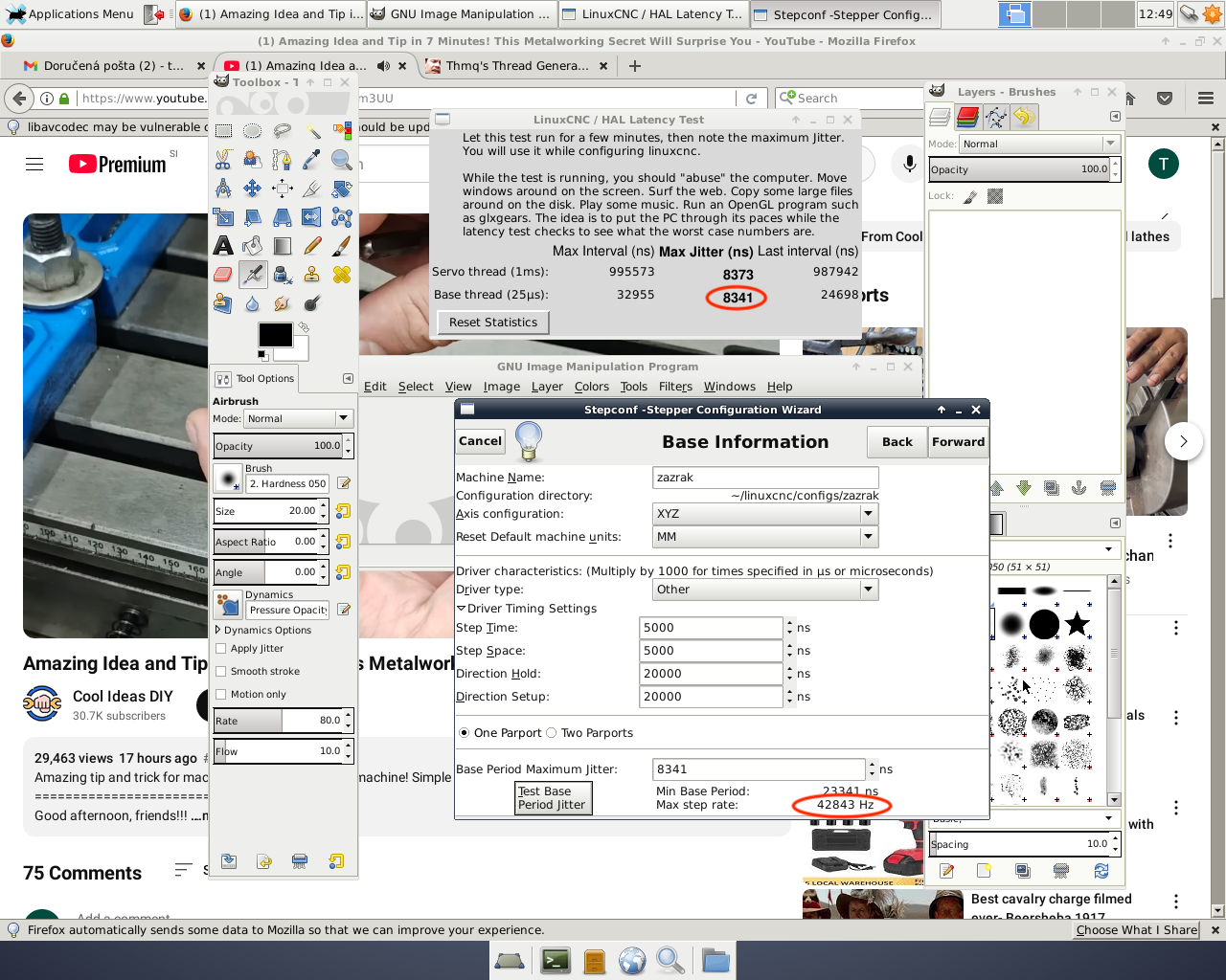

Vykouklo to na mne z kontejneru na elektro-odpad, dokoupil jsem paměť a LPT kartu. Na desce jsou default hodnoty + disabled multithreading a nastaveno jedno jádro (nevím, jestli je to důležité, ještě si s tím budu hrát). LPT karta dorazila za týden od objednání z Budapešti, byla v akci za US $1.36 :D Sama od sebe nefunguje, je potřeba udělat toto (jedním přkazem zjistit adresu a IRQ karty, v dané formě to připsat na konec jednoho konfiguráku a rebootnout).
Na stejném HW jsem zkoušel i:
linuxcnc_2.9.3-amd64.hybrid.iso - nerozeběhne se ani live demo, ani instalace, hlásí to nějakou kernel paniku nebo co
linuxcnc-2.8.4-buster.iso - nepovedlo se mi rozeběhnout tu LPT kartu (asi jiná filozofie přístupu k LPT nebo nevím, nejsem žádný Linux/LinuxCNC guru), navíc to házelo děsivé latence

Zdar, díky za odpověď. Obě ty vyšší distribuce, které zmiňuji, by měly podporovat LPT režim, ale zkoumat to budu jen v případě, že bych u té 2.7.14 narazil na nějaký problém (nezdálo se, ale budu tím řídit soustruh, nikoliv tuto portálku, na té jsem to jen testoval, protože to bylo logisticky jednodušší a u soustruhu je teď navíc zima). U mě jsou priority trochu jinde (latency kolem 8500ns vs kolem 28000ns překoná málo co).

Jádra můžeš zapnout všechna, to na latency nepoznáš. Naopak vypni si nepotřebný porty, (USB + COM), ty latency zhoršujou. Co jsem testoval u jedný Intel desky, mínus jeden USB = cca 1000ns mínus.
