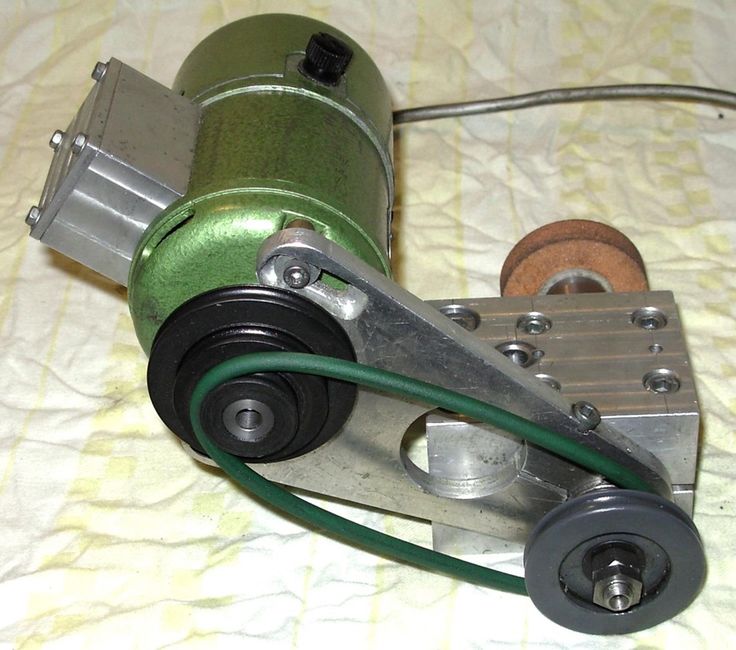

toolpost brusku na maly soustruh nebo pripevnit to na neco posunovatelneho a brousit s tim nastroje ci neco maleho na plocho. brousit = delat leskle :)
to elektrovreteno se musi hodne zredukovat na remenicich, to mi je jasne
mozna to dopadne jako hledani neexistujici cesty. ale to nevadi.
